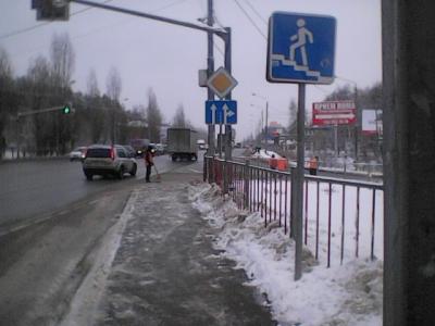

На прошлой неделе был снег  :wow:. Я на электросамокате отправился в путь. Пешеходы идут, буксуют и мне мешаются только. В общем чем дальше от цирка, то тем больше снега на пешеходной дороге заметил.
Рюкзак и резина М/Т, хорошо справились с такой погодой. Фото/видио не делал, потомо что любовался красотой снега. Даже пешеходы восхищались на левом берегу, что показатель хороший для Воронежа. Там снег не почистили для пешеходов. Получилась "каша" под ногами. Вот по той "каше", я и передвигался на электросамокате. Пешеходы высказывались, что с такой тягой, и  на хер машина нужна.
За тот день проехал примерно 12-14 км. От  нечищенного снега до чищенного. Самый плохой  снег, это возле дома. Машины промяли мало, а потому переднее колесо проваливалось. Хотя привык к такой езде. "Каша " снежная(пешеходы растоптали снег, и его ни кто не чистит часами) едется на 3- или 4 по 5 бальной шкале. Главное траекторию правильную взять, и ехать без виляний. Даже с такими колесами.. получалось быстрее чем скорсть пешеходов. За тот день, я не видел ни кого на электросамокате или моноколесе  :-D . Лучше рекламу не придумать, что бы показать возможности электросамоката. Было класно в тот день.

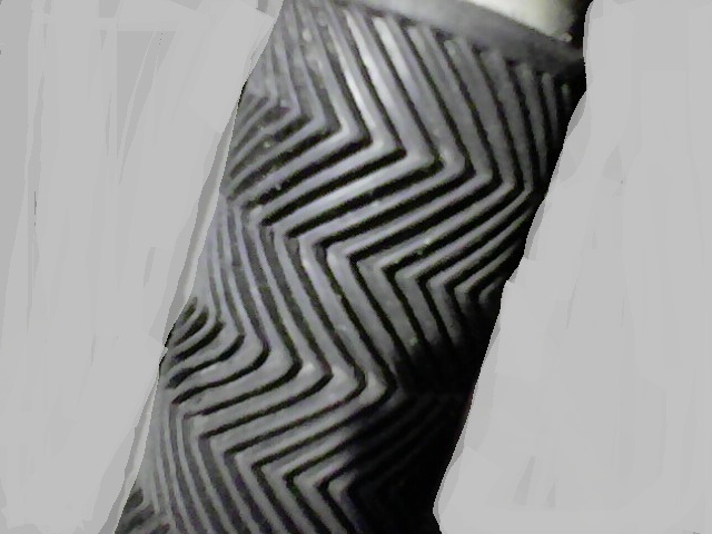

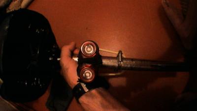

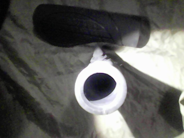

Сегодня посмотрел на ручки МИНИ харлея и  O_O . Те изделия стали изнашиваться... через 150-200 км они сотрутся. Серьезно. Поставил б/у велосипедные. Велосипедные ручки б/у не прокручивались как заводские. Заодно заводские похоже сделаны из "сажи", потому что на руках остаются черные гранулы от изделия.
секрет по снятию ручек. Под ручку надо подсунуть деревяшку/отвертку и капнуть воды(или иное). Далее покрутить ручку, и снова капнуть под ручку жидкости. Теперь должно легче сняться.
Устанавливал на полу сухие ручки. Потом через пару часов, ручки не проворачиваются.
Почему не купил новые и прочее? Были б/у и мне их хватит.

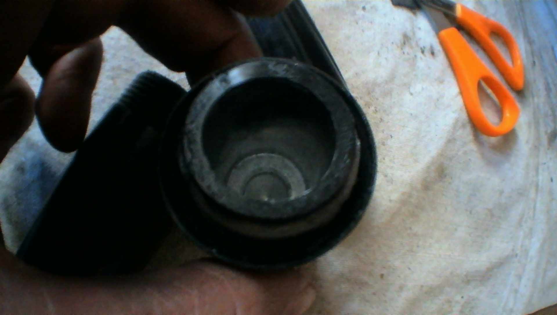

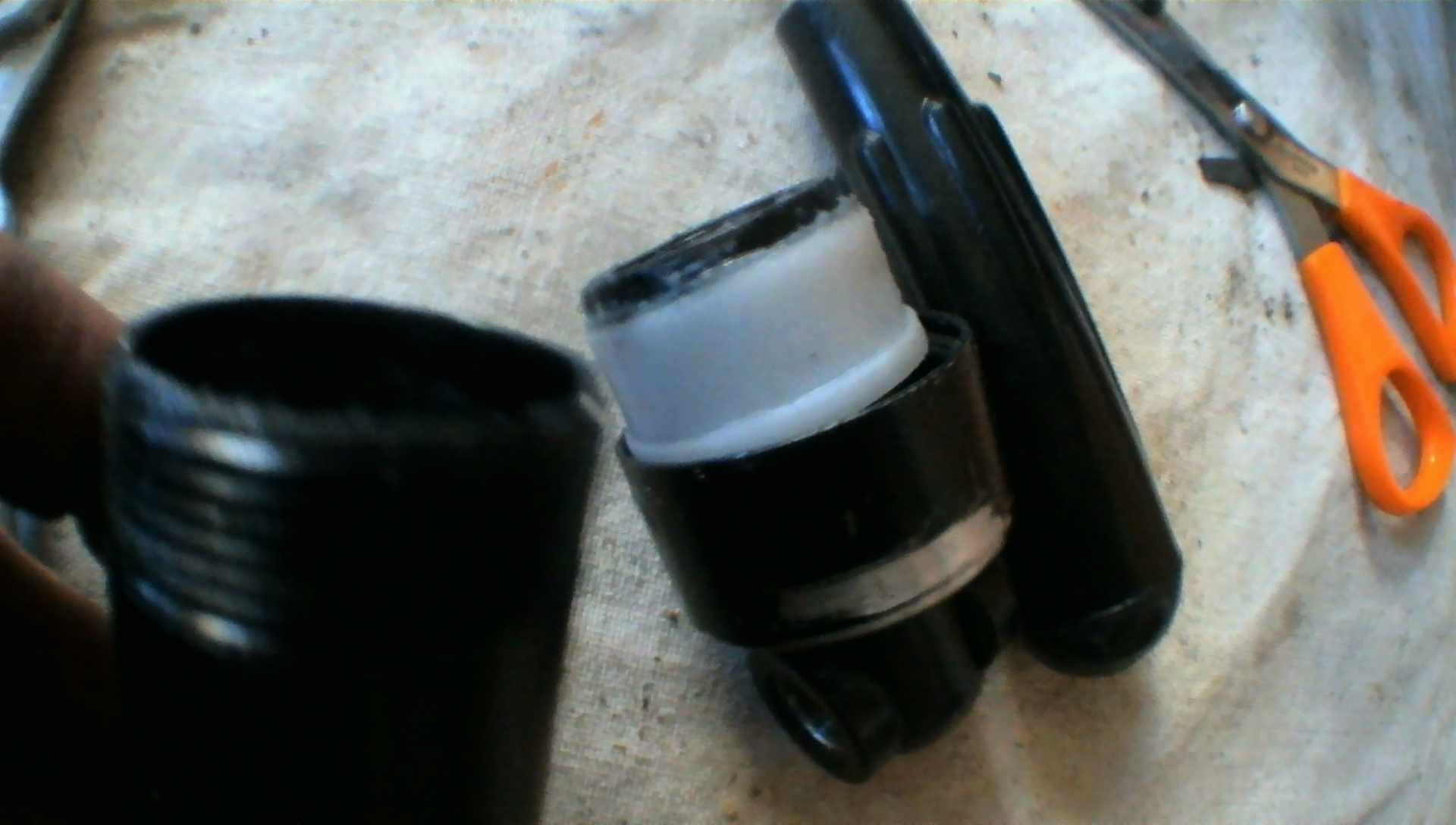

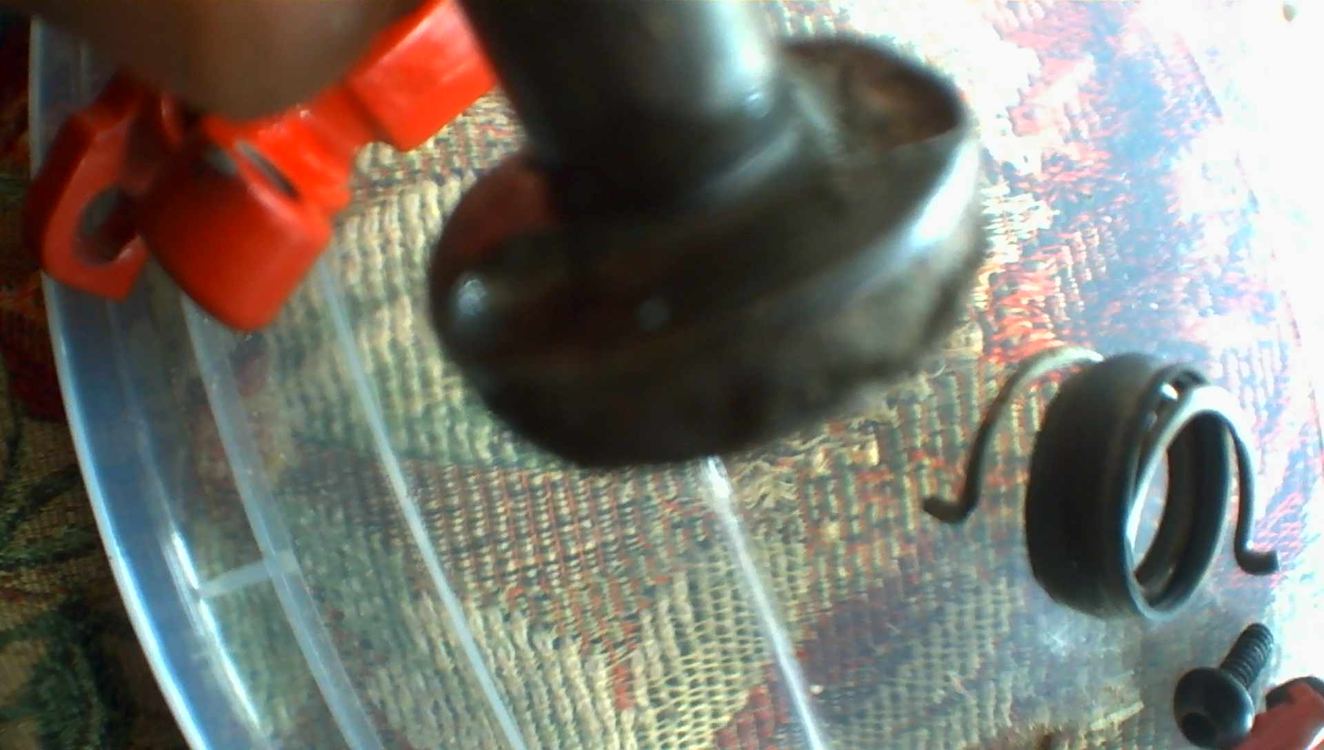

Сегодня перебирал задние амортизаторы  :facepalm:. Я не смазывал после покупки их.. и проехал уже 340 км. Проехал с сентября 2020 по вчерашний день. После дождя ездил/в снег/после снегопада и прочее. Так вот раскрутив амортизатор; оттуда высыпался песок  O_O. Почистил/вырезал резинки под пружину/смазал внутри солидолом/собрал/вырезал резинку от велокамеры. Решил перевернуть аммортизатор, что бы меньше абразива было там. Бл**ь надо 2 болта покупать, что бы выставить как надо + 8 шайб. Эххх куго якж трудно было устанавливать по другому, и сделать с завода защиту от абразива. Хотя не поломается не купят, а потому еще пару сезонов будут так устанавливать.
Зато в другом амортизаторе не хватало запчастей  %-).
Кто не понял, то там должна быть пластиковая фиговинка. Фиговинка упирается в пружину и в закручиваемую. Этот амортизатор находится у моторколеса.

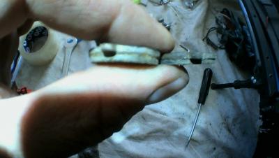

Убрана "накипь" с тормозов. За 340км мало абразива было. Хотя надо сделать ключ изогнутый
кто регулировал задние тормоза, то поймет  :laugh:

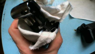

Заодно раньше использовал мультитул из фикс прайса. Этот мультитул "такой", что не советую. Заводские шестигранники Куги.. оказались лучше. Поэтому проходясь по "пятерочке" купил такое

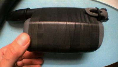

ветошь там, что бы не гремело по кочкам. Там внутри
-шестигранники от Куги + еще 2шт для амортизатора и переднего колеса
-переходник самодельный для насоса
-трубка шестигранная под 8 и 10мм. Подкручивать узел складывания (на макс спиде). Также в нее влазит шестигранники.. от -амортизатора и переднего колеса. Получается рычаг для откручивания  ;-)
-текст с ошибками, и что означают они
-щетка зубная для очистки резьбы или иного

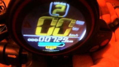

Итак.
Был пробег 500км, только фото удалилось. Потом делал фото за 600км, только снова фото удалил, потому что мало места на флеш памяти было. Сейчас пробег за 700км.
По началу было 500км, и много казалось мне. Потом пробег за 600км. Сейчас пробег за 700км. Ну "ходит" и ходит бегемотик куго макс спид. Дороги были такие:

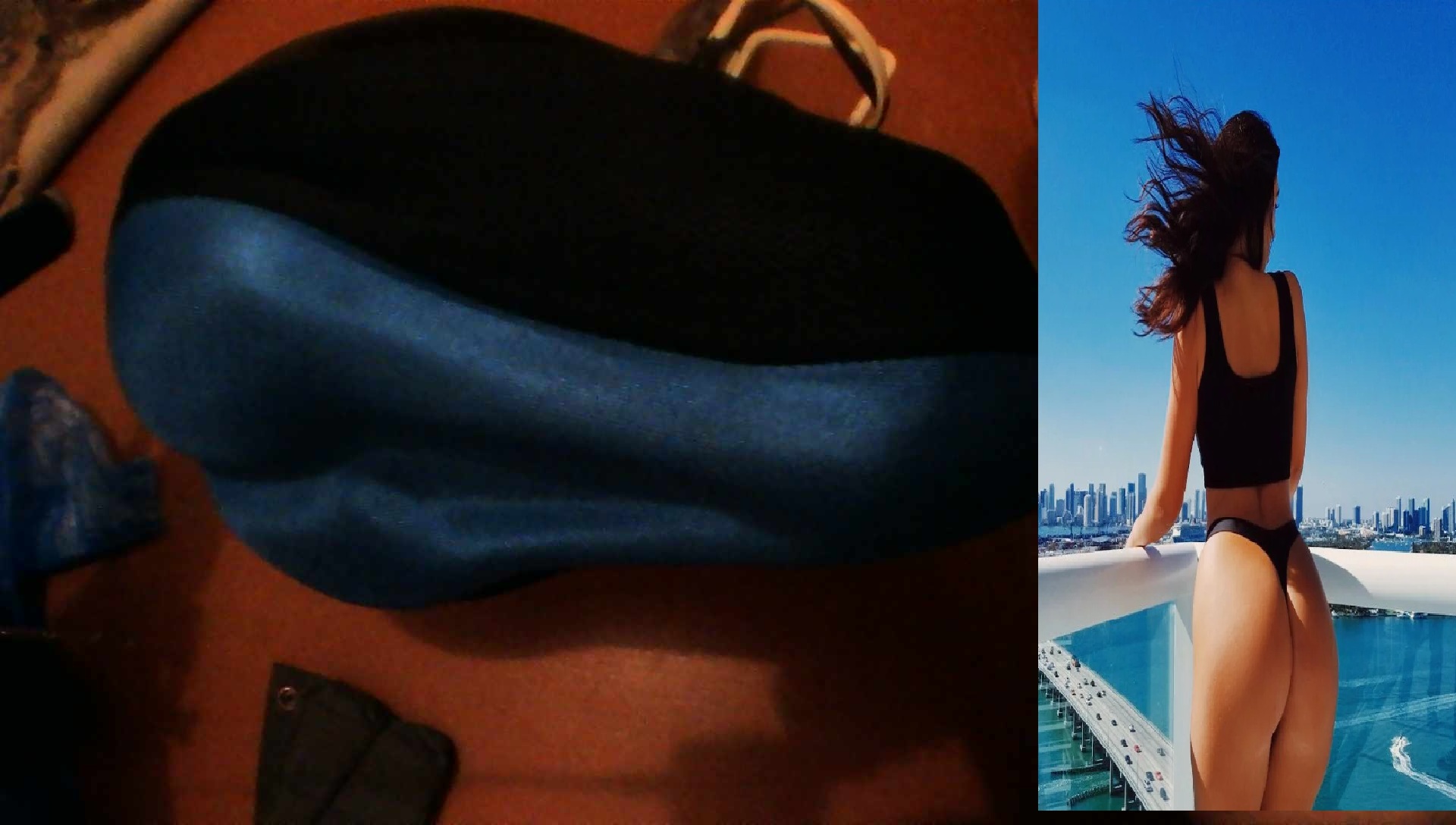

Тротуарная плитка... Как же она отбивает седалищную часть. Однажды надоело это, и купил в фикс прайсе накидку на сиденье https://www.google.com/search?rlz=1C1GGRV_enRU862RU862&source=univ&tbm=isch&q=%D1%87%D0%B5%D1%85%D0%BE%D0%BB+%D1%81%D0%B8%D0%B4%D0%B5%D0%BD%D1%8C%D0%B5+%D0%B2%D0%B5%D0%BB%D0%BE%D1%81%D0%B8%D0%BF%D0%B5%D0%B4+%D1%84%D0%B8%D0%BA%D1%81+%D0%BF%D1%80%D0%B0%D0%B9%D1%81&sa=X&ved=2ahUKEwjzsKjp24DxAhVr-ioKHSWTBQAQjJkEegQIEBAB&biw=1366&bih=652#imgrc=dRWG8O5w4ND8RM . Есть загвоздка в том что, седло то уже. Хотя рарезав заднюю часть, и переделав крепление веревки той.. можно установить на седло КУГИ. Навернека в Китае не могли догадаться, что будут такими заниматься  :-D штуками. Стало комфортнее/ удобнее и пр. Хотя мое мнение может отличаться от вашего.
Самое сложное было, это когда тротуарная плитка поломана. Трясет самокат и конечно удары передаются на подшипники. Искал пути объезда. Получалось по времени, что тратил больше на асфальте; чем по плитке тротуарной там. Хотя знаю как ведет себя бегемотик на разных покрытиях.

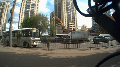

Пробка на Вогрэсовском мосту. Хотя в тот день маленькая пробка. В добавок полоса для автобусов, еще не вступила в стадию штрафов. В сми высказывались, что штрафов за езду по той полосе не будет. Хотя сентябрь наступит  >:D, и будут их за ту полосу штрафовать...
