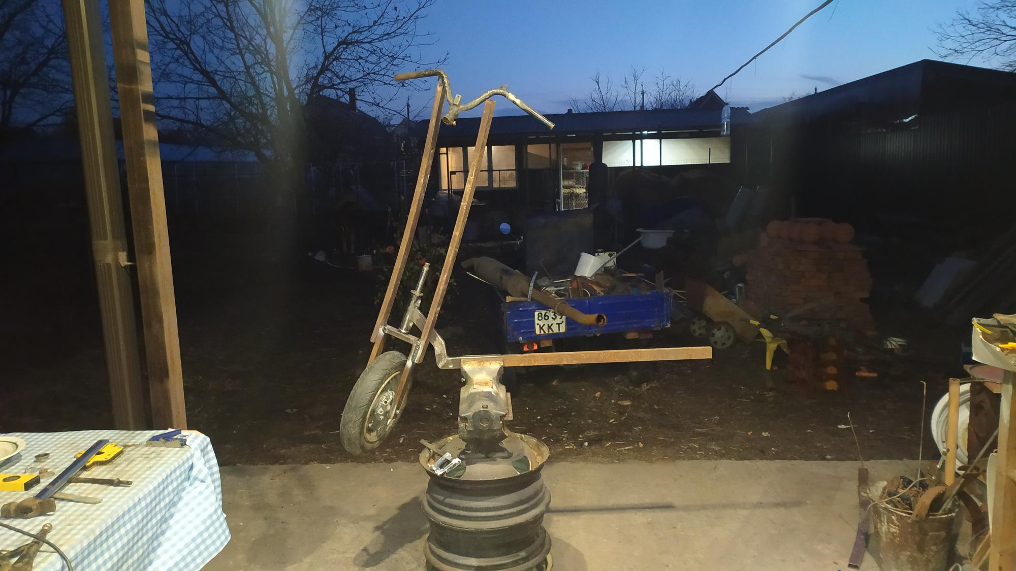

Более менее доделал. Фотки позже выложу. Вопрос в том, из чего делать корпус под акб... Скажите пожалуйста. Либо из профилей, либо из тонкой стали. Размеры скажу чуть позже
xdforce
Работ много. Трубу придется подогнуть на сантиметр (правую). Усилить косынками, заварить крышки на профилях, сделать втулки на колесо, крепление руля. Дальше заднее колесо. По мотору:
я как-то выкладывал фотку мотора коллекторника на 560Вт. Взял зарядное устройство на 12в 4а (мотор 24в 33а). Чтобы проверить какой у него момент. Так вот он мне чуть кисть не свернул. Дальше -- батарейка. Заднее колесо буду позже делать.

Конструкция вилки получилась тяп ляпной. Если делать такую вилку, то гораздо проще будет использовать две профильной гнутых трубы. Тогда конструкция получается монолитной и прочной. В целом, ничего сложного. Но у данной (сейчас) конструкции есть преимущество в регулировке угла. Можно регулировать рычаг по отношению к рулю (широкий или короткий). Если есть трубогиб, то гораздо удобнее сделать монолитную вилку. Рулевой стакан лучше брать от Карпат/Верховин. Они 1) длиннее 2) толще 3) имеют более серьезные подшипники. Траверсой выступает перегородка, к которой приварен шток. Это на будущее. Вдруг кто-нибудь желает такое изготовить. Вилку можно изготовить под амортизаторы, но на перьях от скутера не прокатит. Они алюминиевые. В данном случае лучшим выходом будет рычажная подвеска (вроде... телелевер называется). Если рассматривать как есть сейчас, то потеряна часть прочности за счет доп. сварочных швов и жесткость (решается).
Общий вес составил около 2.5-3кг. Не мало, но и не густо. Думаю, как поставить вторую перегородку, чтобы задействовать шток и не спиливать его. Пространство между "перьями" (трубами) можно заполнить контроллером, батареей. Но... короче выбор есть. Либо батарея под декой, либо в руле. Сами ячейки плоские, поэтому уместиться могут....

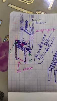

Эскиз есть. Просто не выкладываю. Не спорю, делается все от руки по возможности. Посмотрим, что получится.
Тем временем основной вопрос темы был решен.
xdforce
Если и делать подвеску, то она будет выглядеть примерно так:

))) Ну вот я щас залез в гугл и почитал определение чертежа. Это своеобразный документ, передающий ТОЧНЫЕ форму, размеры и технологиб производства детали! А тут проект, который от внешних зависит. Мало ли я передумаю и колесо там от тачки поставлю. Или двиг другой? Чертеж станет недействительным. Неужели все так плохо, если нет чертежа? Более того, закончив проект, можно разобрать по винтикам и начертить к нему "бумажки"
