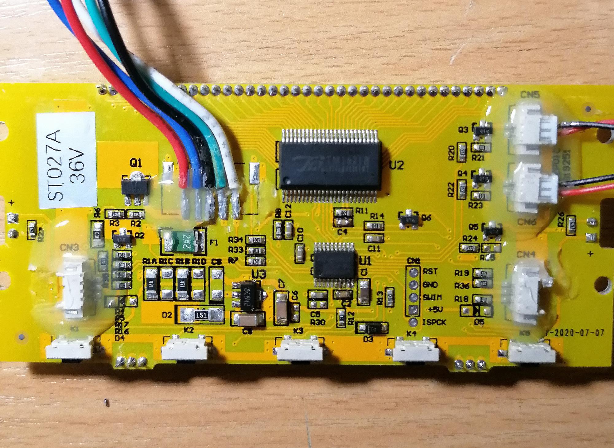

Здравствуйте всем. Помогите найти неисправность. На дисплее, между точками земля и 5в, звонится 33ома.и при нажатии кнопки вкл. сильно греются резисторы R1. Пр нажатой кнопки включения на точке 5v всего 2.2v. Менял стаб u3, но когда выпаял его  кз между землёй и 5v не ушло. Пробывал отпаять ножки питания u1 и U2, не помогло. Куда дальше копать даже не знаю.

[user]scezary[/user], на этой плате нельзя тормозить на свежезаряженном аккуме. Пробивает стаб, потом тм1621b. Holtek 1621 легко найти по радиомагазинам, в чип дип точно есть.
Подаешь 5В 1А и смотришь, что он греется. Не все ножки поднял значит.

[user]Metamorf[/user], на ТМке звонились только две ножки, на против R11.

Цитата: scezary от 17 Май 2021 в 20:53Пробывал отпаять ножки питания u1 и U2, не помогло. Куда дальше копать даже не знаю.
Сначала полностью отпаивайте STM-ку. Если КЗ не пропадет - отпаивайте драйвер дисплея. Всё же просто. На плате только два элемента, которые обычно выходят из строя и коротят шину питания.

Подал внешнее питание 5в. Греется тм1621.

[user]Sonar[/user], stm это u1?

Цитата: scezary от 18 Май 2021 в 15:01Sonar, stm это u1?
Да. Судя по нагреву - как минимум HT1621 (TM1621) под замену.

А после замены тм1621 нужно её прошивать или это stm пошивают?

[user]scezary[/user], нет, прошивать MT-шку не нужно. Только STM, если это будет необходимо.

Цитата: scezary от 18 Май 2021 в 15:01Греется тм1621
А сразу не поверил? Теперь проверь 5В после стаба. Там все 12-15 поди.

вы говорите не о той версии контроллера дисплея. На этой не будет 12-15, так как дисплей питается батарейным питанием (30-42 вольта). Если пробьёт стабилизатор LM7805 (не путать с XL7005), то на плату придёт всё батарейное питание.

Цитата: Sonar от 18 Май 2021 в 20:34Если пробьёт стабилизатор
Я про u3. Придет батарейное напряжение через гасящие резисторы и если померить, то под нагрузкой будет до 15В. Проц при этом работает, драйверу дисплея плохо, весь дисплей мерцает хаотично.

[user]scezary[/user], Все должно включится и поехать без 1621. Только изображения не будет. Включи, скажи напряжение после стабилизатора.

Ок. Я так и хотел проверить. Отпаяю, отпишусь о результате.
scezary
Отпаял U2 1621, кз ушло, самокат запустился. Но заметил, что при рекупиративном торможении на весу, самокат выключается. Подумал опять, что то сгорело. Но при повторном включении снова запустился. Батарея полностью заряжен. Так и должно быть?
