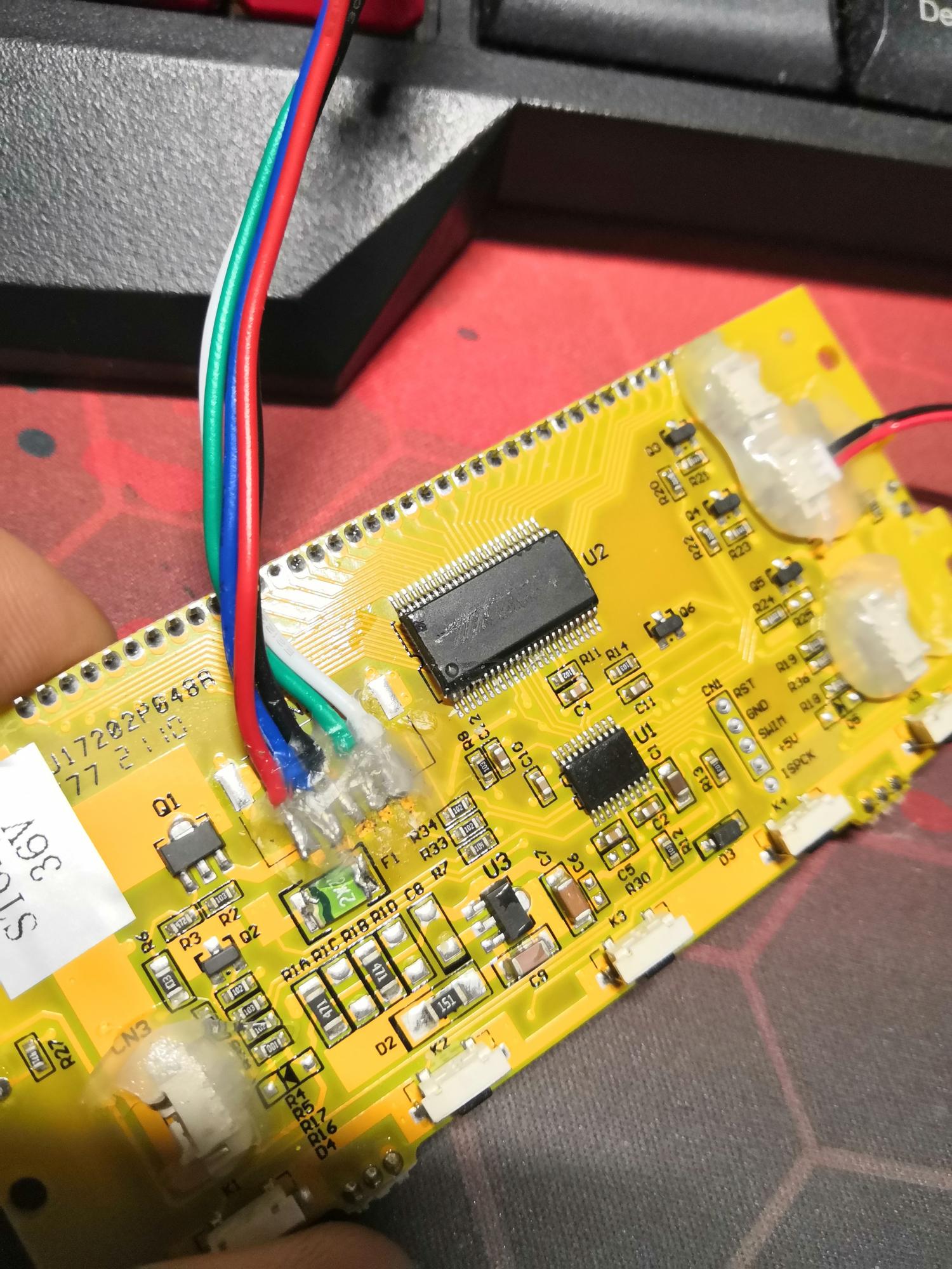

plush29
[user]Sonar[/user], отчитываюсь. приехал желтый дисплей с али. отзывы все с фотками и поголовно хорошие. продавец проверенный, вроде. подключаю, и бадатумс, моргают нули. курил местные темы тут, проверил зеленый провод, собрал на стенде без всего лишнего, моргают нули. новый дисплей издает еле уловимый писк. даже в меню заходит! выдает версию 1.1. есессно, на курки ноль реакции.
спор открыл уже. надоело :(
Sonar
[user]plush29[/user], на каком микроконтроллере собрана новая желтая плата?
Griffon76
[user]Sonar[/user], Поменял транзистор, самокат запустился. Всё хорошо, спасибо за помощь.
plush29
u2 такой же тм1621в
u1 тоже визуально тот же, даже маркировки почти одинаковые.
Gagarinn7
Всем доброго времени суток. Постарался максимально всё прочитать, но, возможно, что-то упустил. Озвучу проблему вкратце на ваш суд. Аппарат не включается. При осмотре и перед всеми манипуляциями обнаружил обрыв белого провода ( белый он на плате дисплея, а в шине желтый). ПЕРЕПАЯЛ Q1, при включении греется U3, и в точке +5  в момент включения 0,3 вольта. Дорога до R6 звонится.
Добавлено 22 Авг. 2022 в 21:40
В "холодном" состоянии, точка +5 и черный провод шины в коротыше.
Sonar
[user]Gagarinn7[/user], значит теперь настала очередь определить "жруна" по 5 вольтовой шине.
Gagarinn7
C2 тоже в коротком
Добавлено 22 Авг. 2022 в 21:57
Любая его нога в кз с черным проводом

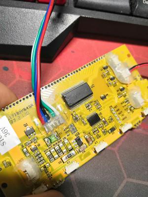

Gagarinn7
вот так выглядит плата
Gagarinn7
Доброго времени суток всем! Кто сможет подсказать, имеет ли значение цвет платы дисплея, если на них установлены одинаковые чипы?
Sonar
[user]Gagarinn7[/user], как правило - имеет. У плат разные протоколы.
Night Fury
[user]Gagarinn7[/user], у меня была такая зелёная плата. Заказывал точно такую же на замену. А курьер привез синюю. Маркировка на них одинаковая и они оказались взаимозаменяемы.
