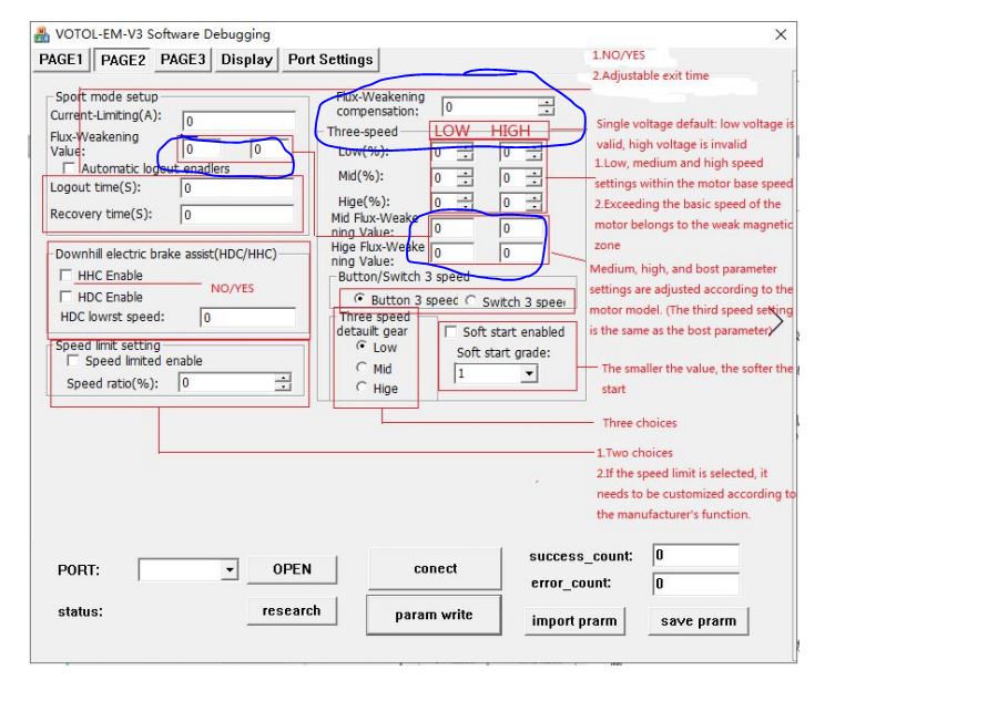

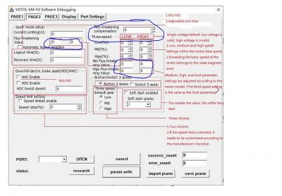

А мотор какой? От QS ? там  лучше сразу выключить все ослабления, хрен пойми как работают
VitaliyS
...с мотором будет самое интересное. Мотор самодельный из автогенератора. Холлы с фальшротором. Ткните плиз носом где ослабления отключаются... Где-то на форуме читал, но не найду.
Tymmmi
Обвел синим. В вашем случае ключевую роль будет играть градус холлов, его можно задавать разные значения, поставьте сначала 0 и дальше прибавляйте по 30 градусов, типа 0, 30, 30, 90, 120 и тп. Еще там можно задавать градусы с знаком минус, типа -60 . Не очень понял на что это влияет но  отличается от +60

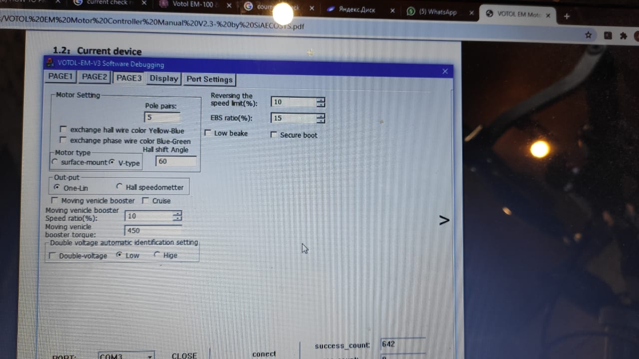

... как поменять направление вращения мотора?. Тестил мотор на двух разных "тупых" контроллерах. все было выставлено по цветам, фазные провода, холловые. Вращался куда нужно. Тут подключил так же, вращение обратное... :bw:
Tymmmi
Прочитать сообщение выше?😁
VitaliyS
#42
...это я в первую очередь пробовал). не помогло. Изначально подкулючил к этому контроллеру также все по цветам, ну чтоб исходная точка отсчета была для сдвигания угла. Сразу вращение стабильное ,но не туда. Ладно, переберу комбинации фазных и холлов. Еще вопрос. Изменения в консоли управления вступают в силу после сохранения параметров? такое впечатление, пока не нажал на сохранение,ничего не меняется.
.быстрее будет снова сесть двухлучевым осциллом и определить нужную комбинацию для другого направления :bw:
Tymmmi
Применяется после сохранения, а направление вращения у меня менялось градусами ну и поменять местами крайние холлы провода, тоже должно помочь
VitaliyS
... да, должно получится. Только сейчас проверил настройку холлов по осциллографу. Для другого направления мне пришлось немного сдвинуть плату с датчиками.  обороты всегда в консоле должны быть без знака минус?
Tymmmi
Обороты чот не помню, не обращал внимания, но если путается направление вращения то однако с минусом были
drossel
[user]VitaliyS[/user], для измерения направления вращения в настройках есть галочки поменять провода холлов и фазных
VitaliyS
...это я тоже пробовал. вообще переставал вращаться или дергался. Скорее всего мне нужно поставить галочки и подобрать угол.  кстати, галочки попарно ставить нужно? Сейчас я точно выставил угол физически для нужного мне направления. теперь думаю подправлю угол в консоли и должно быть все норм.
..Потом еще нужно будет откалибровать показания тока.  С напряжением  все точно.
VitaliyS
... с направлением вращения разобрался. теперь вращается куда нужно.

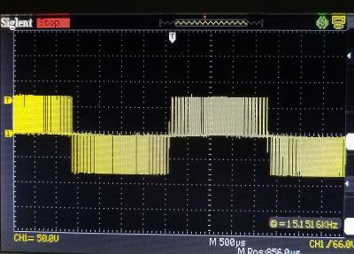

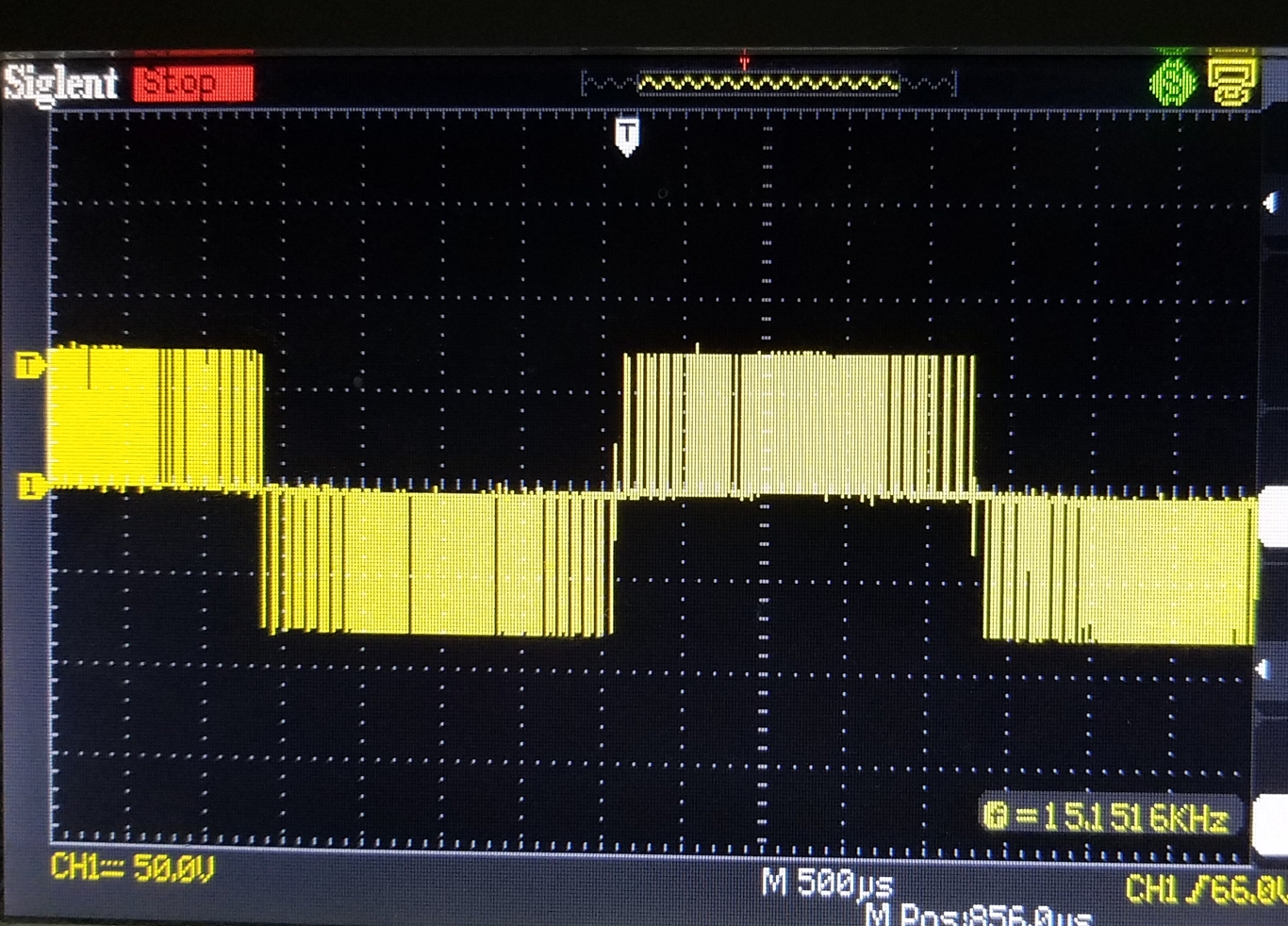

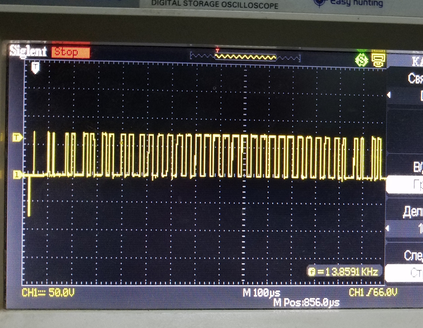

VitaliyS
...нарезка синуса от вотола:
