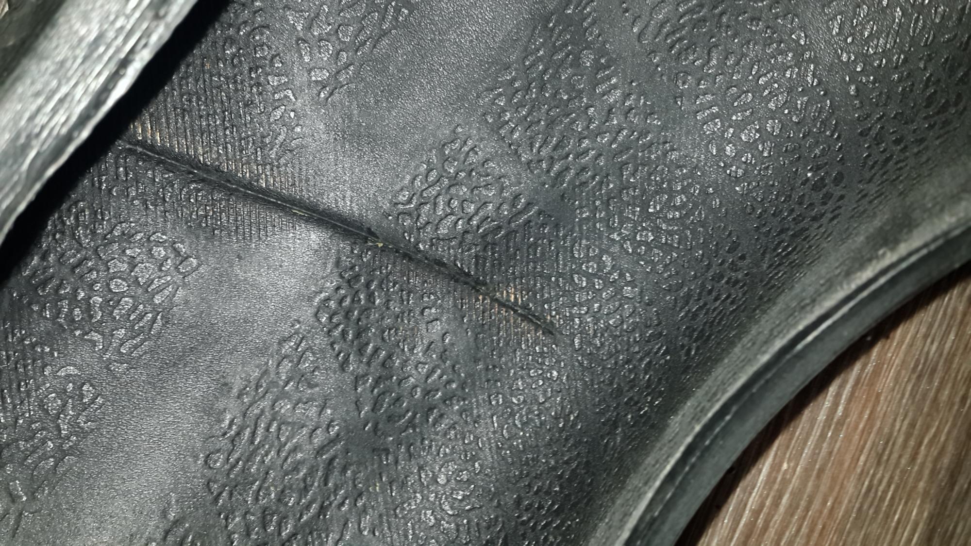

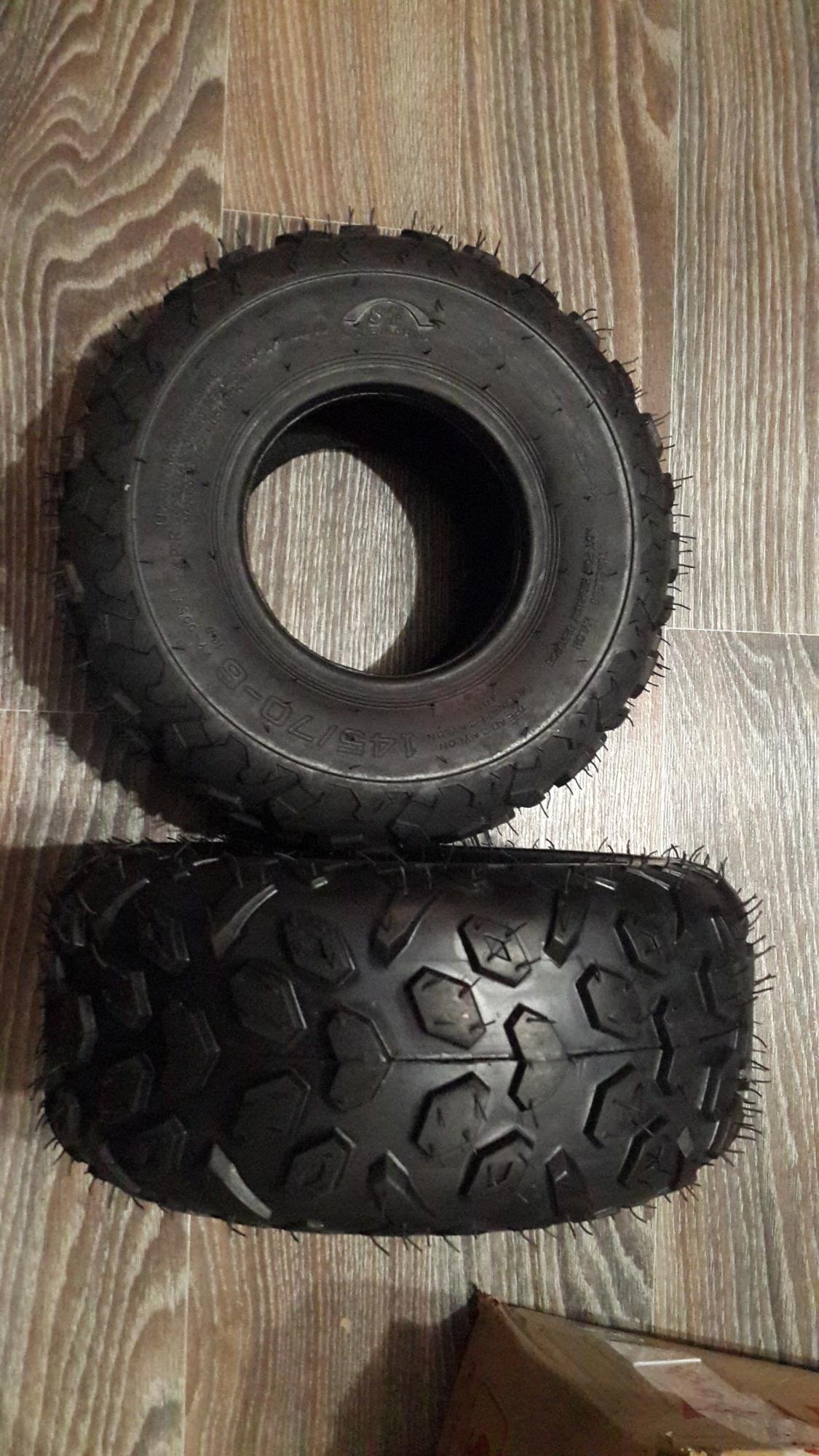

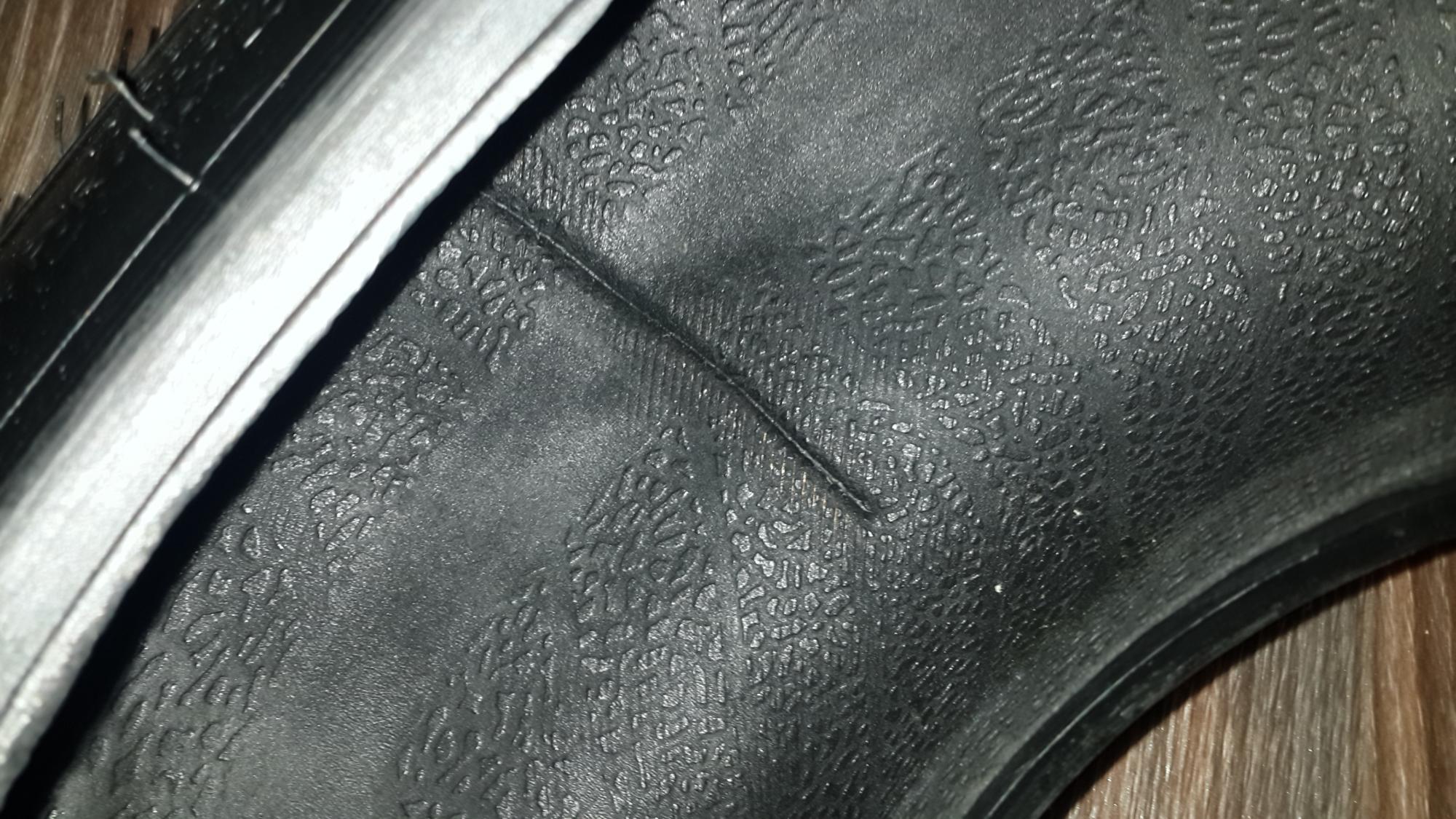

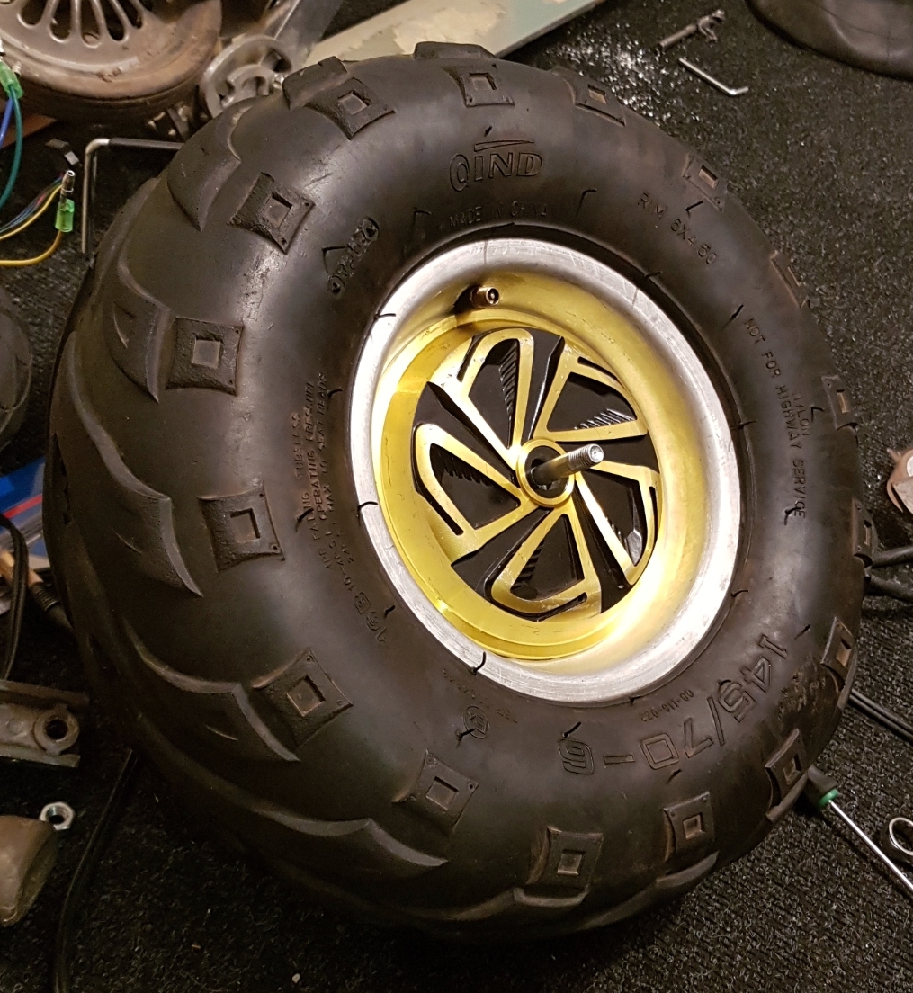

Ilya tmb
Пришли покрышки. Но не без косяков, на одной внутри брак в литье.
Я думаю не смертельно можно убрать эти полосы.

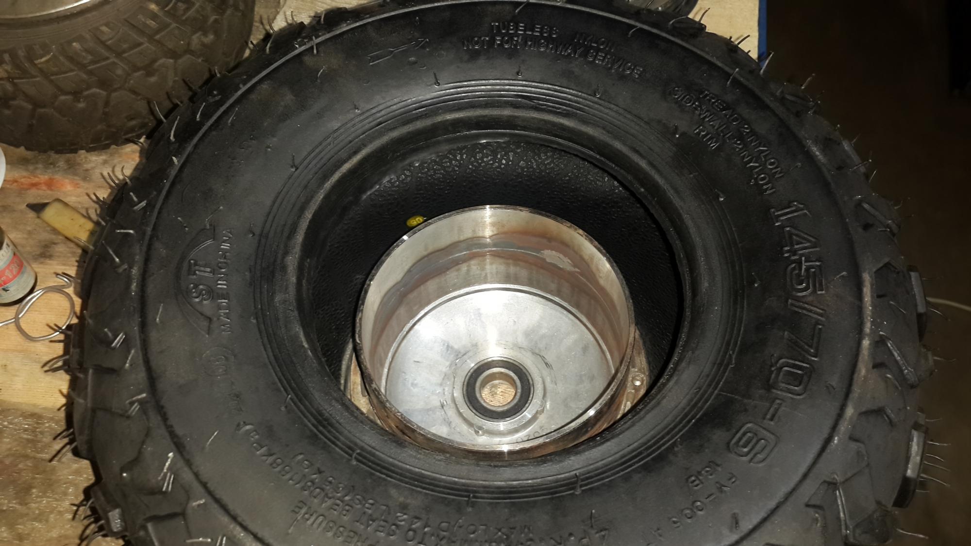

Обрадовался что домотал один статор.
Сижу зачищаю лак с начала фазных проводов, лак тяжело снимается ну думаю норм все будет. Скрутил и опаял начало фазных обмоток, концы свободные и начал прозванивать, и одна обмотка звонится на корпус. Ну думаю караул, если это еще и самая первая обмотка окажется, расстроился жуть, хотя первую я прозванивал. К счастью это оказалась мало того что последняя обмотка, так еще и коротыш был на предпоследнем витке, повезло пришлось разматывать только два зуба.

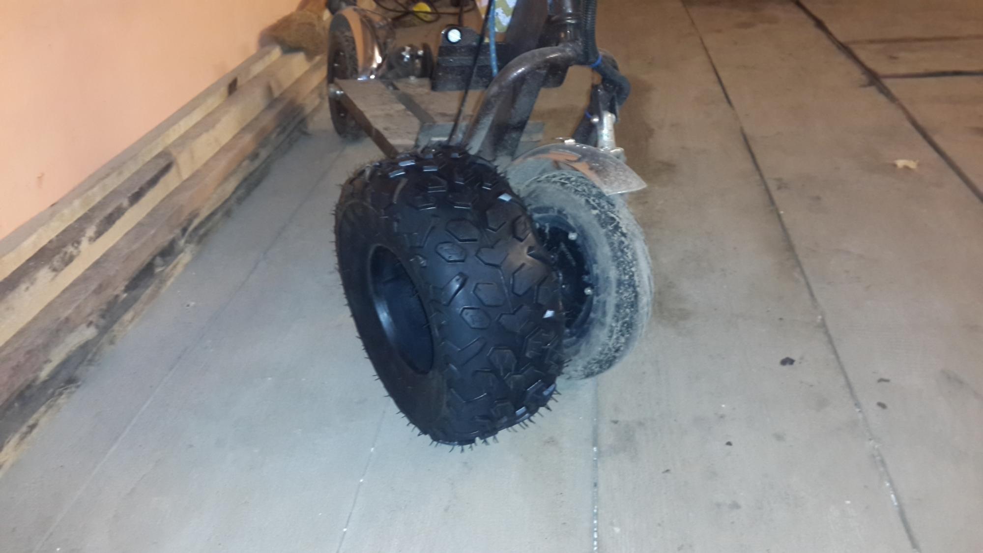

Прикинул колесо к резине, что то резина закрывает половину отверстия под ниппель.  И что то я слабо представляю как надо будет ее напяливать на эти колеса  :laugh:
Ну и для сравнения с колесом типа 10.5 дюймов)

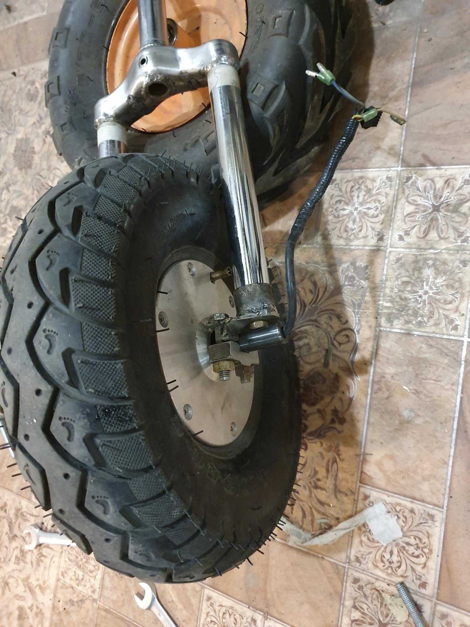

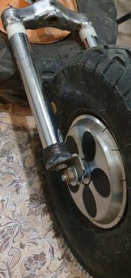

Ilya tmb

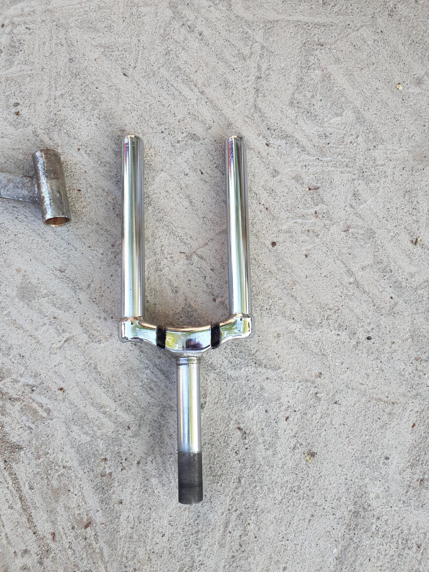

Озадачился как прикрепить колесо к передней аммортизационной вилке велосипеда, мало того вилку еще надо будет сделать шире. Может есть у кого мысли какие, пока на работе вот и сам сижу думаю?
adg666
От скутера бы вилка лучше подошла.
Paxxa
Ну как
Добавлено 24 Ноя 2020 в 14:31
Болтиками можно
Добавлено 24 Ноя 2020 в 14:33
Ну или 2мя болтиками
Ну, вернее и тем и тем. Надёжней.
Ilya tmb
[user]Paxxa[/user], второй вариант с болтиками нравится, но надо еще аммотризирующие свойства оставить.
[user]adg666[/user], я думаю что от скутера она тяжелее чем от велика, да и цена отличается как минимум в три раза.
ssilk
Цитата: Ilya tmb от 24 Нояб. 2020 в 15:17надо еще аммотризирующие свойства оставить
Вот здесь https://electrotransport.ru/index.php?msg=1959578 человек из веловилки сделал...
