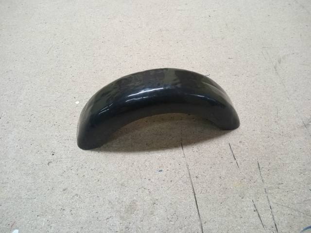

Цитата: inetchik от 15 Нояб. 2020 в 21:08Иль крылышко в процессе ?
Крыло готово, осталось только установить на место.
