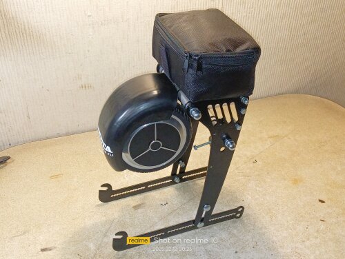

М-Велосипедист
Фрикцион на базе гироскутерного МК трудно превзойти.
Конструкция получилась удачной.

Этот вариант фрикциона не ограничился новой верхней крышкой.
В техническом задании говорится о применении этого фрикциона на большом фетбайке с колёсами 26" и установкой его на заднее колесо.
И езда предполагается по тяжёлой песчаной поверхности...
Ну...и решено было поставить другой не штатный контроллер не на 15А а на 30А.(золотой)
Габариты у него больше и в штатное место не лезет.
И аккумулятор будет огромный в электросумку не влезет.
Решили:
- контроллер расположить в электросумке
- силовой кабель сделать длинной 1000мм
- кабель электрогаза 1500мм
- трос растяжку 1500мм
- развернуть "телескопы"
- пружина ''антиподскок''
Вот так это всё выглядит:
Штатное место контроллера пустует
Нештатный ЗОЛОТОЙ контроллер на 30А.
