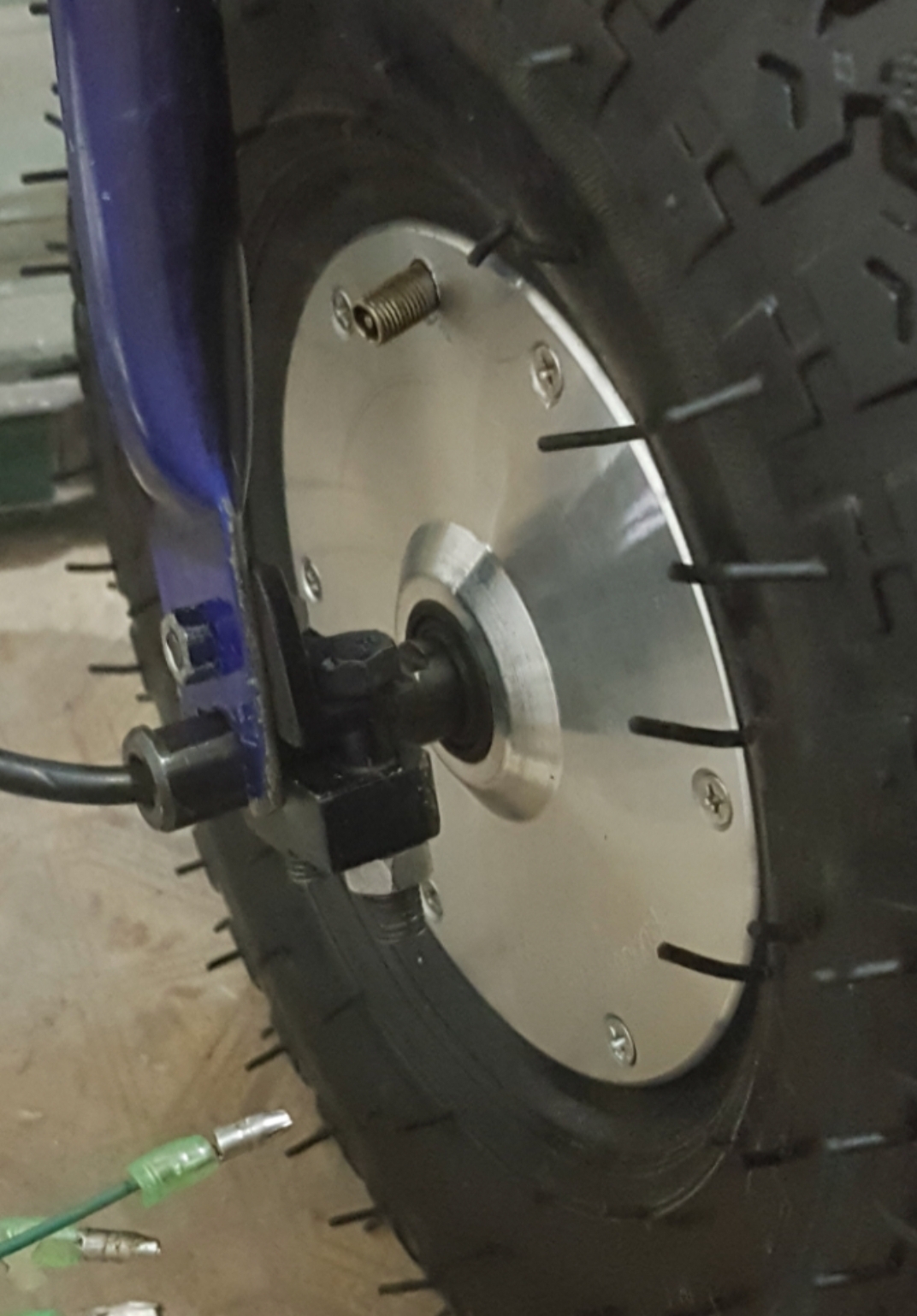

Вот насколько можно уменьшить консоль при креплении в вилку.
Остальное все можно отрезать и уменьшить весо-габаритные характеристики.
Это даже не минимум, просто у меня покрышка широкая 8см, и вилка соответственно тоже.
Аналогично для крепления 2х колес

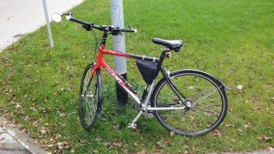

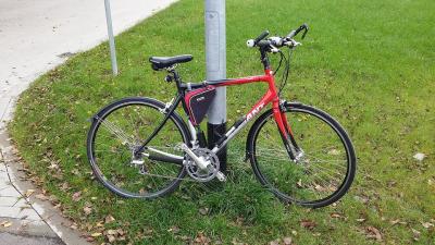

Вот мой электро -велосипед (уже три сезона использую) , фрикционный привод :  крепление двигателя и интерфейс управления от Kepler, двигатель - оутраннер 6354  (флипскай) , контроллер мини Веск (Флипскай, настроен на 15 А батарейного и 25 а фазного) , батарея 7S3P (18650 лыжи на 20а). Полный вес байка включая крылья фары,поворотники и прочее барахло - в районе 11 кг. Можно было собрать полегче ,но у меня донор тяжеловат 8,5 кг (старенький гигант  :-)).

Пока самозацепляемый ,при подаче напряжения  прижимается к покрышке , далее хочу поставить курок с тросиком (от лок оута аморта передней вилки) и поиграться с регеном.

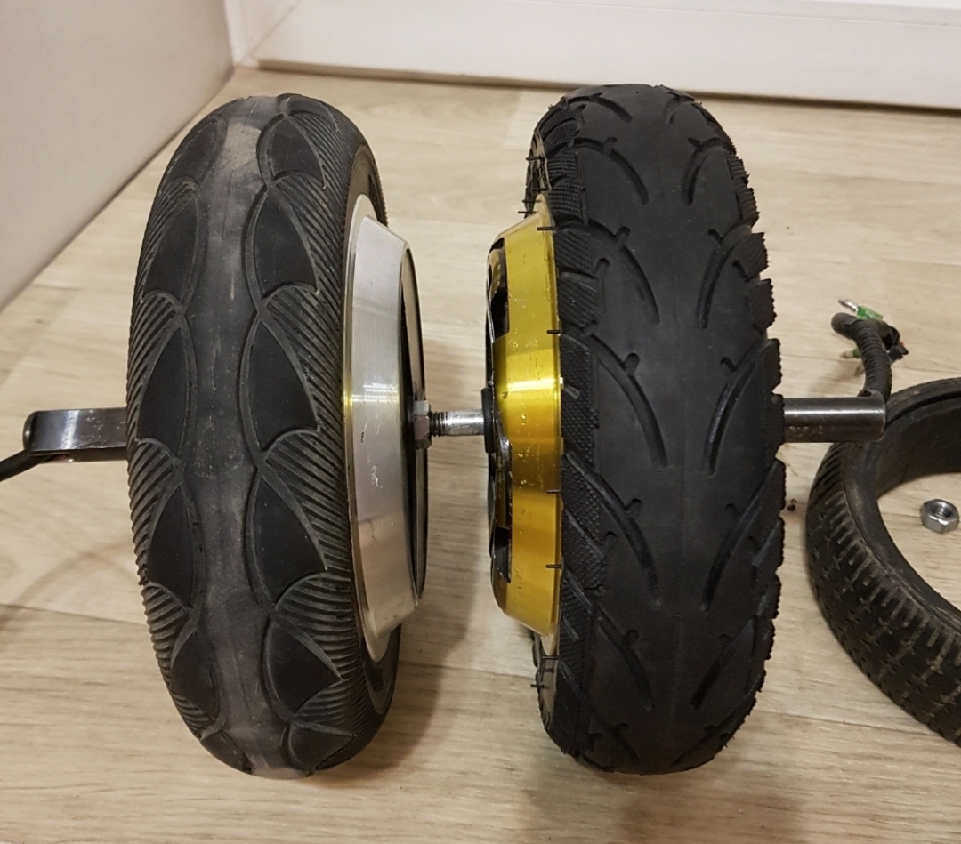

[user]Alar2[/user], какую поверхность имеет приводной ролик? Можете сфотографировать? Может на гироскутерное колесо вместо резины что то другое придумать?
Alar2
Цитата: Нива 6х6 от 02 Нояб. 2020 в 23:31какую поверхность имеет приводной ролик? Можете сфотографировать? Может на гироскутерное колесо вместо резины что то другое придумать?
Фотки сейчас нет. Используется просто сама внешняя  поверхность  двигателя ( анодированная в первое время,пока не сотрётся  :-D ) .   Я не знаю что использовать на гироскутерное колесо вместо резины,  но знаю точно что контакт резина-резина не работает. Металл-резина по сухому без проблем  (пробовал до 500 ватт,но это перебор, 250-350 ватт достаточно для такого привода на таком велосипеде).  ДЛя езды по мокрому люди пробовали ставить кольцо наждачной водостойкой бумаги на внешнюю часть оутраннера но это не долговечно. По мокрому асфальту при мощности до 200ватт привод работает без проблем.
