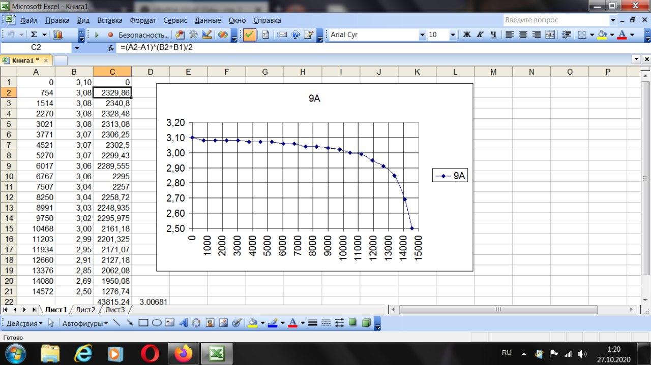

У меня пока руки не доходят ей плотно заняться. Один раз прогнал. Разряд выдал 15650Ач. Эти данные продавца и по видео подтверждаю. При заряде ток в 1С фактически предельный, сопротивление столь велико что упирается в 3.65. Залилось 16 с чем-то.
Важно - это банка с низким номинальным напряжением! Это хорошо видно на видео. При разряде 1С сразу уходит немного ниже 3В. Может я не так обзываю вещи... Но энергия это вольт*ампер*час и есть разница - на 3.3В мы ее разрядили или на 2.9В. Надо строить кривую, считать. Уже ясно, что там менее 170Втч/кг.
При разряде 1С - тепленькая слегка. Вообще - все как на видео. Такой ток для нее нормален.
Буду еще тестировать. Попробую определить DC сопротивление.

Что-то мой Reactor 1000 не захотел на большом токе в этот раз ее разряжать. Позволил на 9А. Провода я подпаял 4мм2, разъем XT60. Ничего не грелось. В прошлый раз я зря крокодильчики использовал - грелись и давали помеху. Впрочем не сильную. Разрядил до 2.5В, там отрубят обычные бмски. От 2.5В до 2В у нее 5% емкости. Не думаю что их надо выбирать. Средняя точка по моим расчетам получилась 3В. На токе в 15А - немного меньше будет. Это на видео видно. В таком, режиме получилось 164Втч/кг.
Соглашусь, что заряжать ее на 1С наверно не стоит, 0.5С - разумно, (хотя если очень пригорело - можно)) ). Да и нужно ли кому... Мощные зарядные - ведь приличных денег стоят.

Цитата: NikolayS от 27 Окт. 2020 в 01:51Что-то мой Reactor 1000 не захотел на большом токе в этот раз ее разряжать.
Я правильно понимаю, что Вы подключили зарядник только силовыми проводами и выдали таблицу на основе показаний через сопротивление проводов, пайки, разъемов и дорожек зарядника?
Ваш зарядник умеет писать логи и разряжать током до 30А. Чтобы разряжать большим током и не "перегружать" зарядник, нужно выбрать "регенеративный разряд" в настройке, разумеется зарядник в этом режиме должен быть подключен к аккумулятору (ПИТАНИЕ), который может переварить входную мощность разряда (для питающего аккума это будет заряд). При старте разряда будет дополнительное предупреждение о регенеративном разряде.
Если тестируете по уму (а именно так желательно делать), нужно припаять поперек пластины вывода – провод (или медную полоску) серединкой, чтобы с одной стороны подключить силовой провод, а с другой балансировочный (измерительный). Тогда не нужны провода с повышенным сечением (главное, чтоб не грелись) и результат всегда точен и постоянен, т.к. не влияют разрядные цепи на показания напряжения.
Сопротивление DC можно было проверить на старте разряда, включили логгирование, стартуете с током разряда 1А, через 7-10 сек увеличиваете ток разряда до 10А (долгое нажатие на Enter, чтоб выставить другой ток не прерывая разряда), затем по логу высчитываете сопротивление на основе напряжений при 1А и 10А (значение напряжения при 10А фиксируется спустя 3 секунды), только с использованием балансирных проводов!
Если не заморачиваться с логами и доп. проводами, можно тоже самое сделать подключив дополнительный вольтметр прямо на клеммы.

Да, все правильно. Я человек простой, не перфекционист ни разу. Я вот честно вообще не понимаю этих рассуждений про сопротивление без учета размера. Сопротивление приводит к выделению энергии. В этом соль. Это потери, деградация батареи, пожароопасность наконец. Есть огромная разница - выделяется эта энергия на 18650й банке или на банке размером с огурец. Поэтому я и делаю упор на нагрев. Если и есть смысл говорить про сопротивление, то как мОм/литр или мОм/кг. Или использовать этот параметр для сравнения банок в одной партии. А то что на видео сказали - так оно бессмысленно. Зато у них замеры емкости, мощности информативные и полезные. Провода у них только тонковаты...
Вы хотите замерить напряжение с точностью до десятков милливольт, но при этом вам не хочется прилепить на банку датчик температуры и измерять ее с точность, хотя бы до градуса. Мои измерения - носят практический характер. Они имеют понятный уровень точности, сопоставимый с разбегом банок. Мои замеры - плюс минус пара процентов.  Этого достаточно чтобы подтвердить или опровергнуть видео.
Мне кажется про мощность, емкость этих банок все всем ясно. 3С и даже 2С длительно - это не про них, чтобы там не писали продавцы.  Знаете, с 32700ми - так же. я не думаю, что кто-то считает, что их можно длительно на 6С разряжать)) Ну завышают продавцы параметры в два три раза. Ничего удивительного для китайской не брендовой продукции. Наверно уместно сравнить - эти банки по токам в два раза хуже 32700х. Кому надо длительно  2С-3С  - 32700е вполне подойдут. Но 33140е более емкие и удобные в сборке, а значит дешевле. О близости банок по емкости можно судить по данным с li-bat.ru. Понятно это не Япония)) Ну так и цена китайская. Такой разброс - вообще не проблема в 95% случаев. Циклируемость - ну, у меня нет такого терпения... А вот забить гвоздь в нее на даче - пока в планах на очередную поездку...
Я попробую регенеративно на 30А разрядить, спасибо за идею! Если зарядка позволит... АКБ свинцовый есть.
