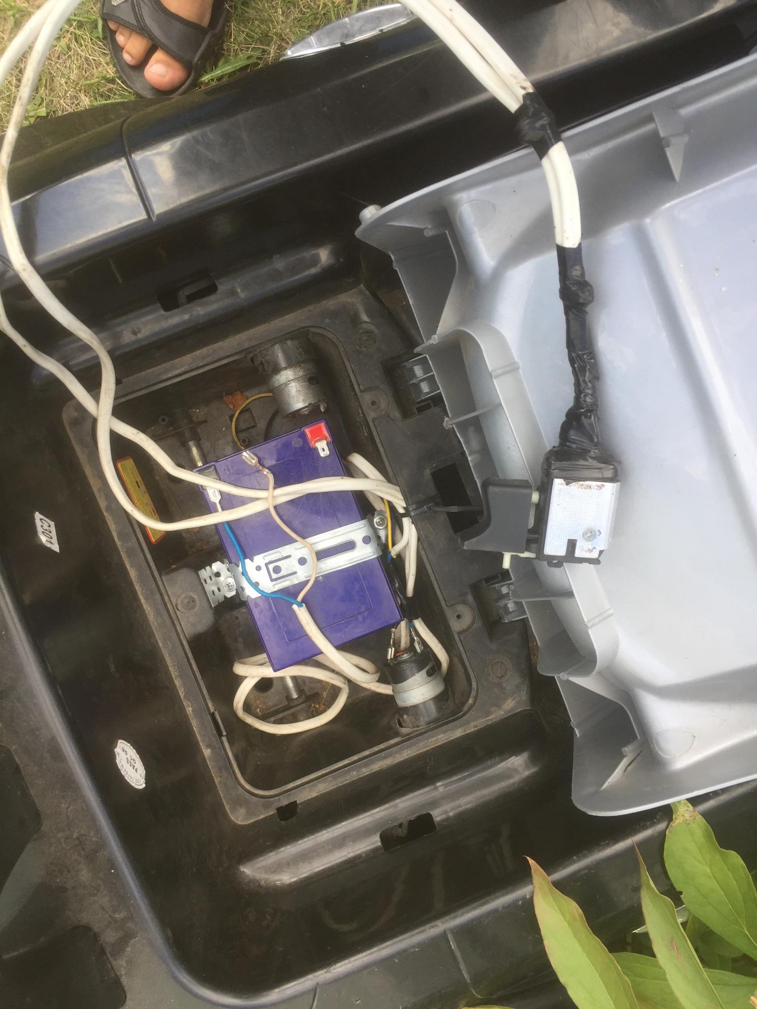

Подскажите пожалуйста у меня подключено все напрямую через кнопку от шуруповерта, там же реверс.  АКБ 12В. Старая проводка пришла в негодность.Дело в том что кнопка сильно греется и быстро выходит из строя. Поможет ли МПС или что-то нужно добавить , чтобы кнопка не нагревалась? Заранее спасибо!
Дмитрий_ЕКБ
Цитата: Анатолий саратов от 09 Авг. 2020 в 16:03Поможет ли МПС?
вот варианты использования МПС-2
https://vk.com/soft_start?w=wall-67160198_139%2Fall
Кнопка от шуруповерта крайне ненадежное устройство при использовании в электромобиле, грееся и быстро ломается механическая часть, лучше использовать МПС с ручкой газа или педалью на основе датчика Холла
