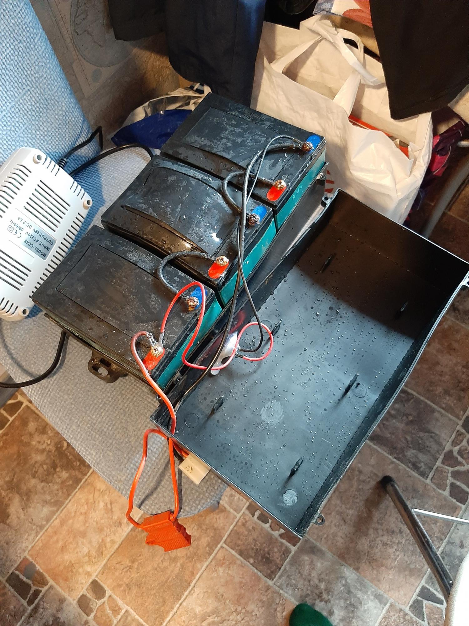

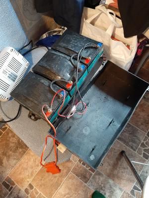

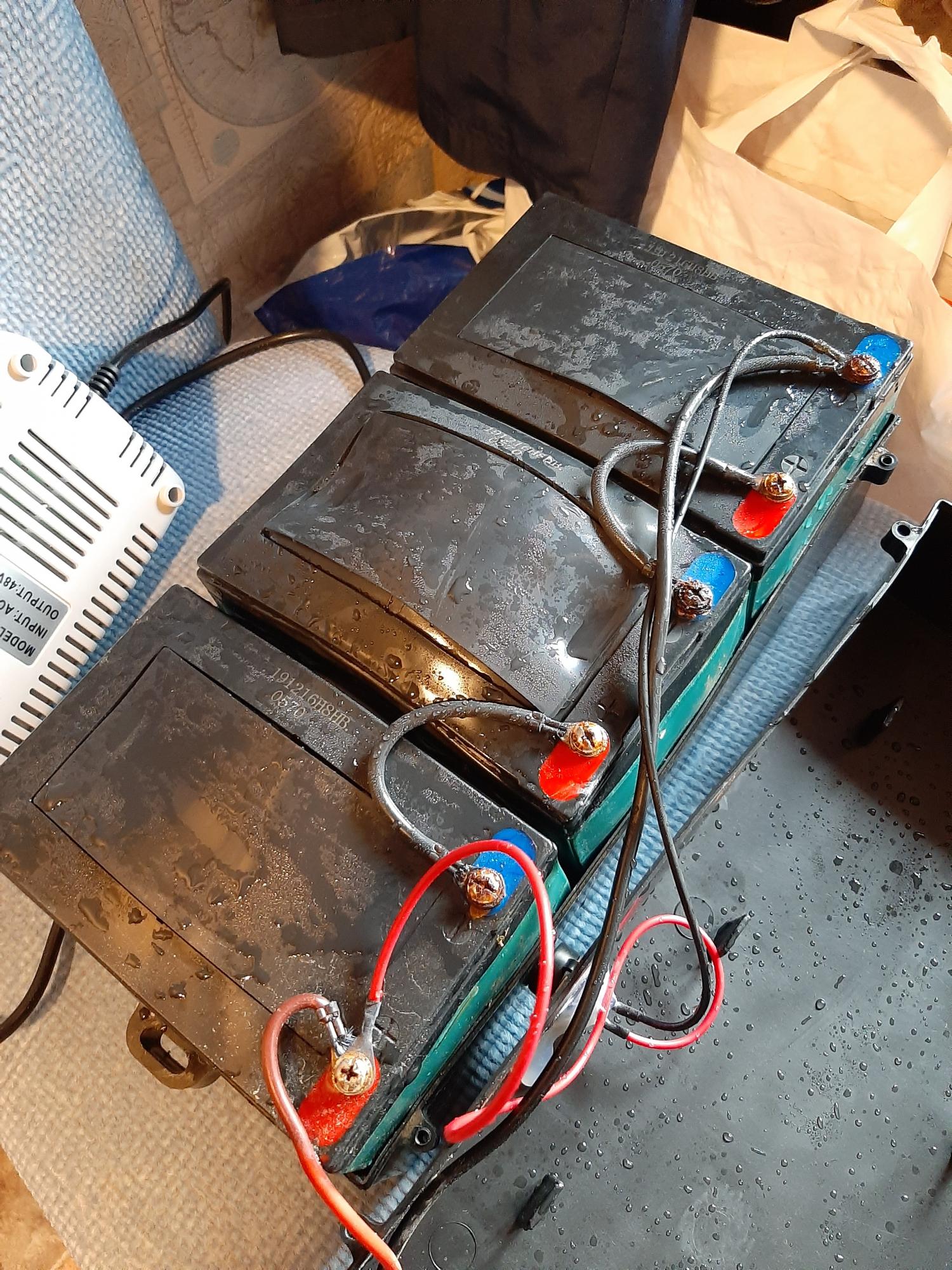

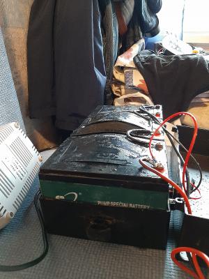

Добрый день.
Купили ребенку квадрик ATV Mini-E 800W https://www.avantsb.ru/product/detskiy-kvadrotsikl-atv-classic-e-800w/. Примерно через 6-7 циклов зарядки оно устроило забастовку, а аккумуляторы решили, что диета ... и перестали помещаться в блок.
Выглядит это так:
Заряжалось родным ЗУ, нарушений условий эксплуатации не было. Что послужило причиной такого демарша - тайна покрытая шоколадом. Так или иначе, гарантия на это чудо в целом - 3 месяца, на батарейки - вообще месяц, так что заставить дедушку мороза вернуть бабки или починить подарок за спасибо - уже не вариант.
Пока новые аккумуляторы присмотрел вот эти: http://battery-csb.ru/catalogue/10300001721, но встал вопрос ЗУ. Родное, цельно косорылое, доверия не вызывает. Хотя бы уже просто потому, что показывает 54 вольта на мультиметре при том, что должно быть 48, хотя, возможно, я ничего не понимаю (точно не понимаю) и под нагрузкой оно будет 48.
Сколько не гуглил, зарядных устройств на 43-44 вольта, 3,6 ампера найти не удается, а те, что есть, предназначены для электровеликов с литий-железо-фосфатными аккумуляторами (кстати, чем они, ЗУ, отличаются, для разных типов аккумуляторов кроме тока и напряжения?) на 48 вольт и 2-3 ампера. Выкинуть чирик на аккумы и сделать с ними тоже самое за пару недель очень не хотелось бы, отсюда вопрос: может кто подсказать, какое конкретно ЗУ под это дело можно взять и что вообще, Ъ, происходит?
Спасибо.

Цитата: Hius от 22 Сен. 2020 в 15:38должно быть 48
У вас в характеристиках квадрика 36v, и 3 акк по 12v как бы намекают, на 42v зарядных полно от тех же гироскутеров, но я бы сначала в магаз где брали сходил :-D, вдруг захотят денежку вернуть Ъ!

У вас на фото зарядное для 4-х акб

Я имел ввиду наминал самого зарядника. В документации к присмотренным аккумуляторам написано, что напряжение зарядки при циклической эксплуатации - 14,4 - 15 вольт, соответственно для такой сплотке нужно 43,2 - 45. Ток зарядки 3,6, что не вяжется с классическими 10% от емкости, ну да так решил производитель. Соответственно для сплотки должно быть 10,8 максимум.
Branimir
[user]Hius[/user], если это ЗУ действительно выдает 2,5А при Umax=54v
(что позволяет заряжать 4 шт последовательно включенных АКБ, и то не полностью, и совершенно не позволяет делать выравнивающий заряд для циклируемых АКБ),
то Ваши 3шт последовательных АКБ могли успеть сильно пострадать.
Если это ЗУ шло в комплекте с квадриком, то это фатальная ошибка комплектации от Продавца и попадает под гарантийный случай.
Стоит попробовать предъявить претензию и вернуть деньги.
Теоретически, даже этим устройством, можно полностью зарядить Ваши три последовательно соединенных АКБ простым способом, используя в качестве бареттера лампочку накаливания 220v25W (40W) ---> это позволит снизить ток заряда цепочки, но увеличит время заряда (требуется контролировать Umax заряда, для чего нужен  не сильно врущий мультиметр или вольтметр)
Те три несчастных вздутых (обиженных!) АКБ на Ваших фото, возможно, еще можно откачать (если не удастся или не захотите связываться с возвратом Продавцу товара с неадекватным ЗУ в комплекте).
Если решите этим заняться, сообщите и, поможем советами.
Pau62
Аккумуляторы - на помойку, зарядка должна выдавать не более 41.5в. Край- 42.
Продавца надо конечно мордовать. Но и самому не лишне было бы проверить после покупки.
