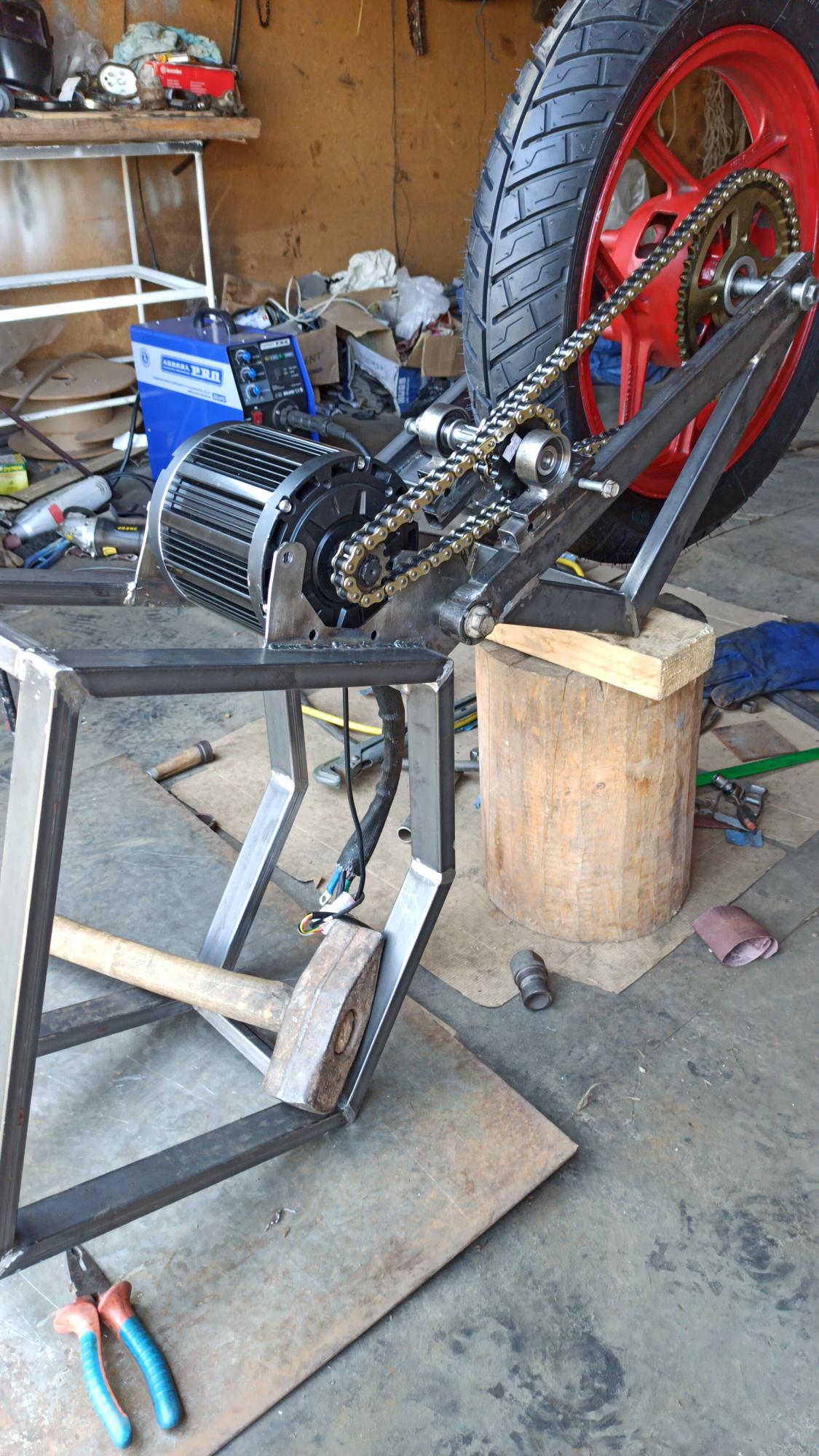

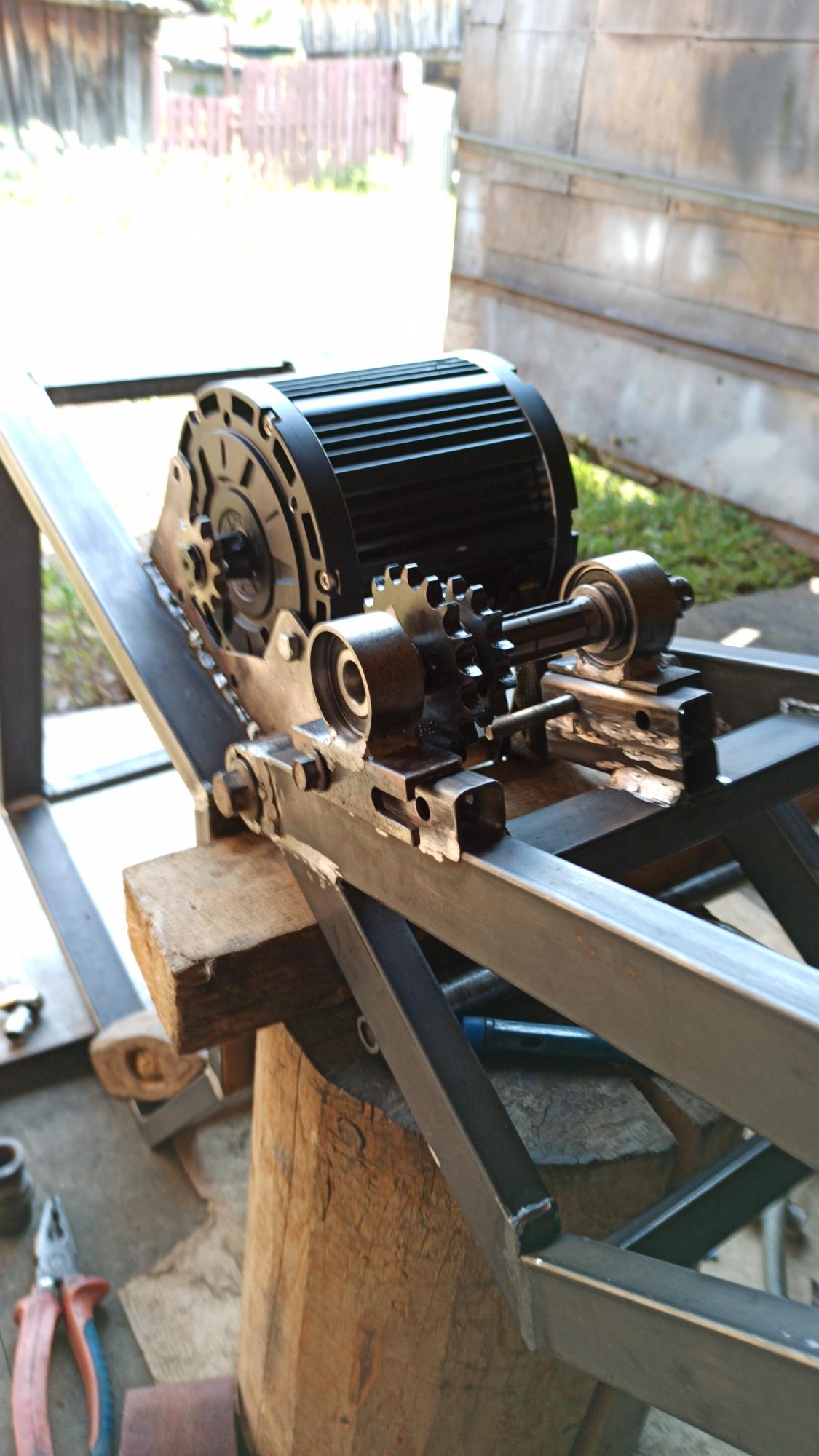

я использовал стандартные звезды от питбайка, но при этом сделал промежуточный редуктор, ведущая на моторе 11Т, далее короткой цепью на пром. вал на звезду 18Т, с этого же вала с 12Т на ведомую 49Т колеса, диски от кавасаки ниньзя первого поколения на 16", резина слики мишлен сити про. Итоговая редукция получается 1:6.68

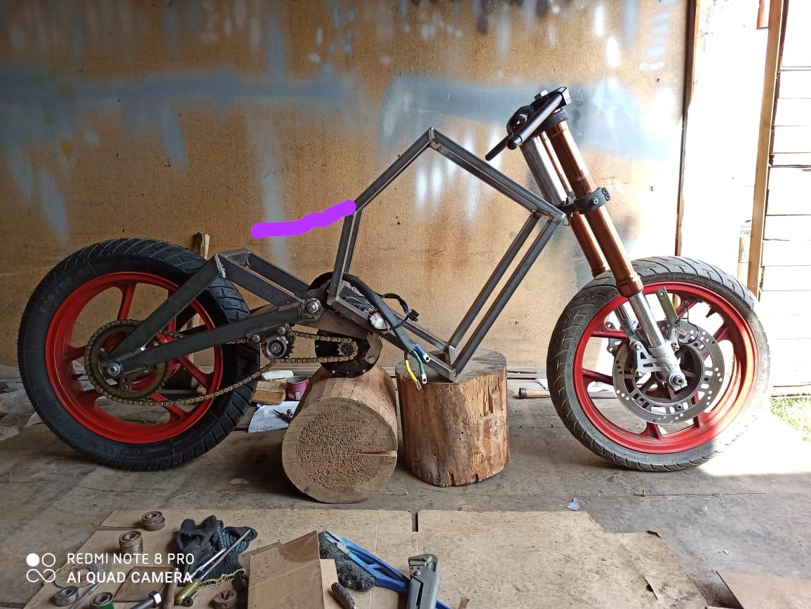

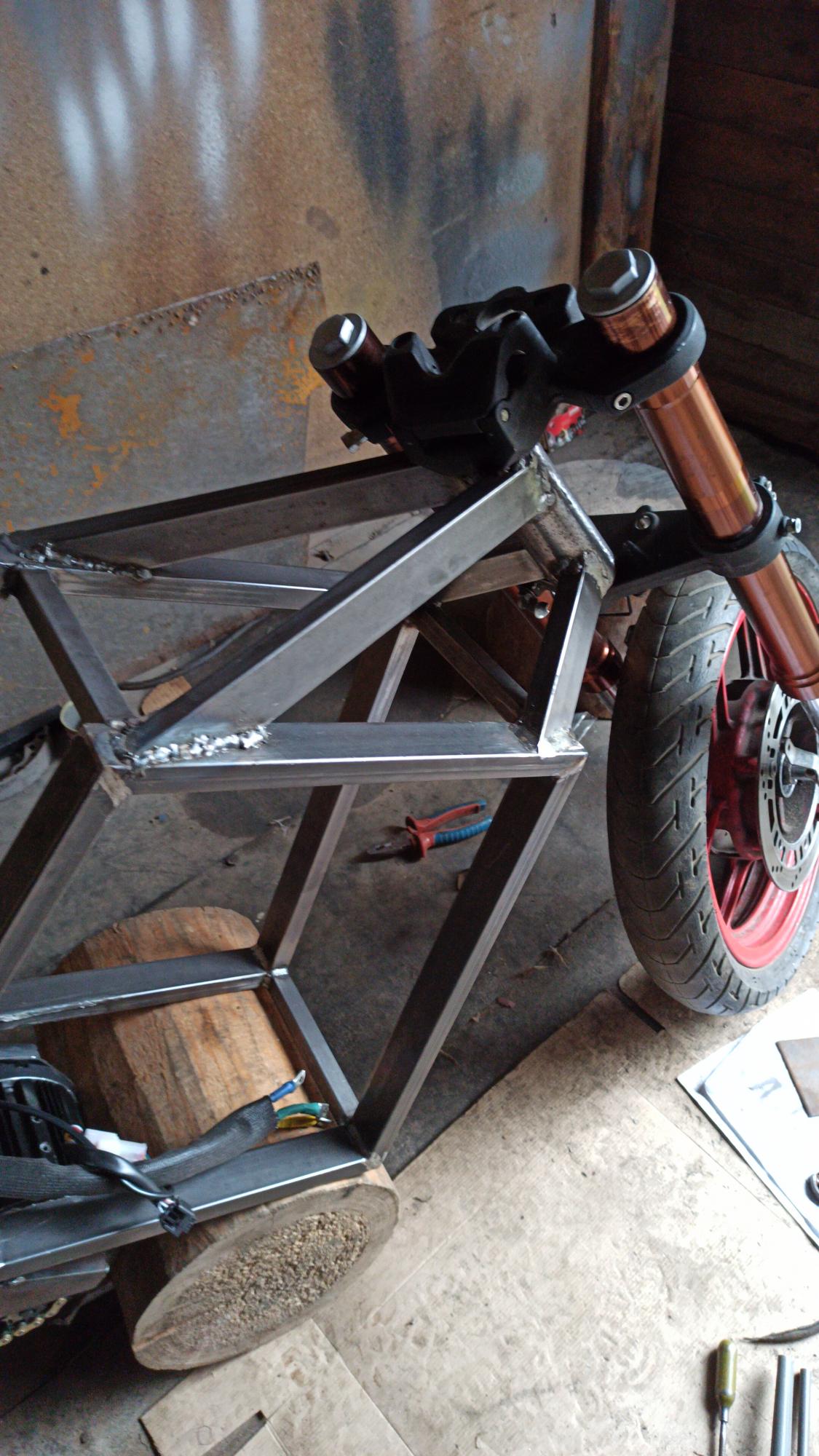

Раму варил сам из обычного профиля 40х20х2 и 20х20х1.5, при этом никаких стендов не делал пользовался только головой, глазомером, рулеткой и калькулятором инженерным, получилась не очень тяжелая, в сборе с маятником около 22 кг, достаточно жесткая и прочная. Вчера на полигоне оценил как идет мот ровно и собранно, рулится тоже неплохо. Стакан рулевой тоже расточил из подходящей трубы с толстой стенкой под конусные мото подшипники. Вес пока точно голого мота не замерял, но по прикидкам где то не более 95 кг, с учетом будущего обвеса думаю в 105-110 уложиться. Размеры примерно выдержал как у 250 кавасаки ниньзя, колесная база 1350, угол вилки 25*, высота по седлу 750.

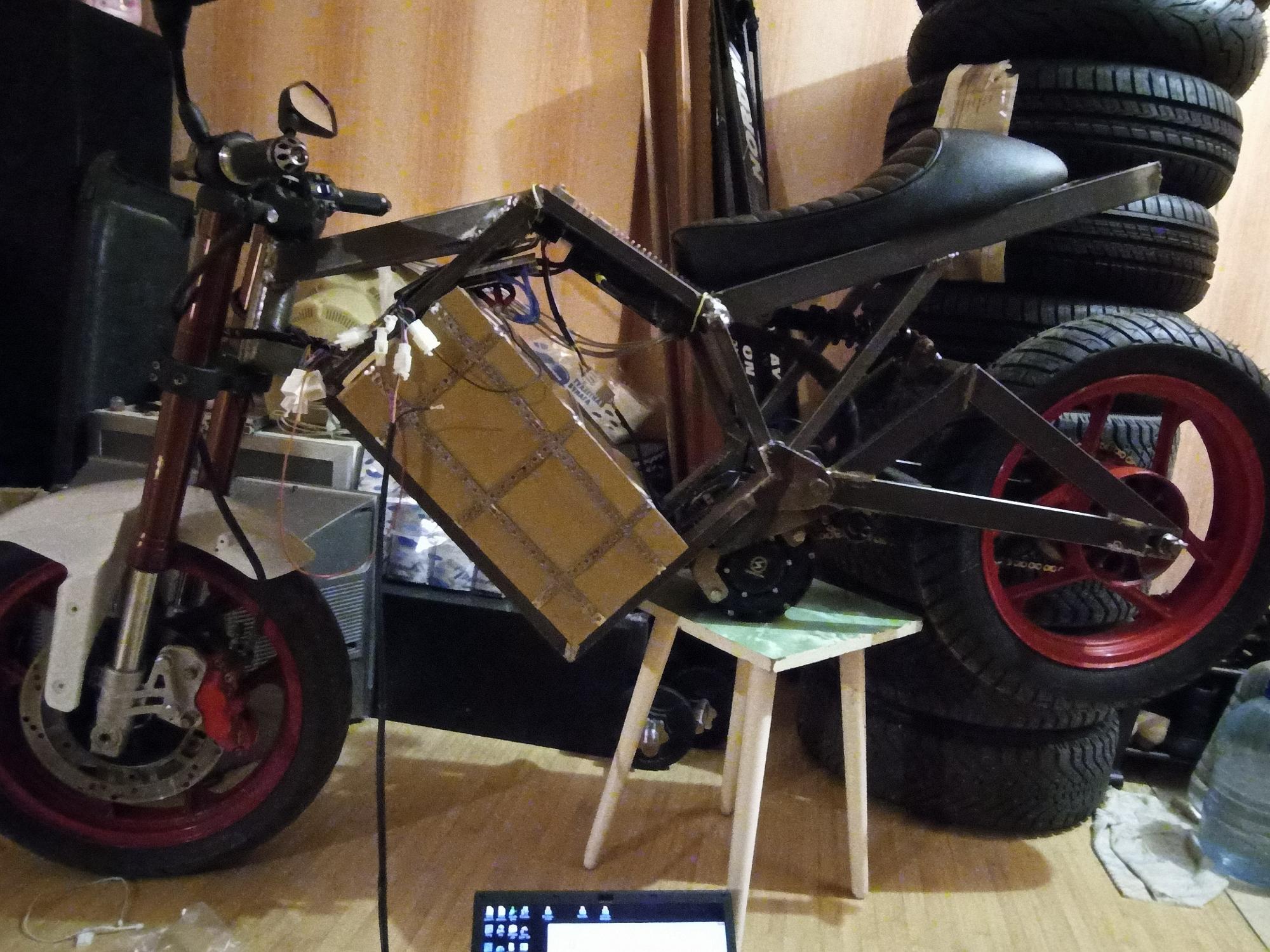

Катался пока на первой скорости L с мягким стартом, при этом уже оценил как подрывает с пробуксовкой на низах, при этом срабатывал ограничитель на 49 км/ч, думаю потом выжать в спорт режиме с ослаблением потока где то 105-110 км/ч.

[user]Igor66[/user],  Мне кажется перебор. У меня китай рама от Кайо К1 с маятником 16 кг весит, я думал что очень тяжёлая :-D
Итого 98 кг
Igor66
запас прочности не помешает, тем более для дорожного стритбайка, этот мот не для прыжков по холмам и кросса по пересеченке. Средний привод тянет и тяжелый байк наура, динамика разгона внушительная.

зато в мою раму спокойно влезет конфиг из 22S2P из пакетов 66AH LG, получится батарея на 132 AH 92 V.

[user]Igor66[/user], Для дорожного байка нах нужен промежуточный вал,да и вообще цепь.
Для этого мотора и дорожного байка нужен был ремень и шкив на колесе-побольше,был бы тихозвучным и с таким же передаточным коэфициентом.

давайте сравним по ценам, цепь стоит 1000р, звезды 1000р ведомая, остальные по 200р, износились пошел в любой мото магазин купил поставил без проблем, а ремень со шкивом сколько стоят и где его купишь в случае экстренной поломки? А редуктор он нужен, так как мотор любит обороты и китайцы его проектировали под скутерное колесо.
