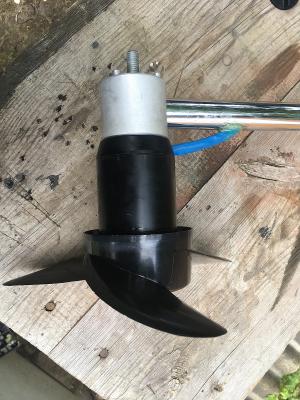

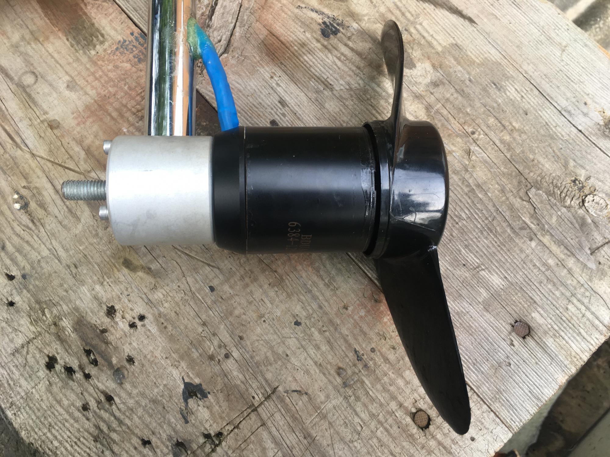

Цитата: Michael1976 от 31 Авг. 2020 в 21:42lehaxxx84, а как вы мотор собрали? Т.е. из чего и как сделали кожух и как все это дело загерметизировали?
И какой точно регулятор использовали, можно ссылку?
Мотор без кожуха, выточили вал из нержавейки, заказал подшипники с алиэкспресс нержавеющие, обмотки пропитал сначала цапонлаком потом эпоксидкой, магниты также. Фотку если надо завтра скину. До этого был ватерснейк т24 с ШИМом, небо и земля, жрет меньше, скорость больше. Вообще планирую 6s lifepo, точных замеров не помню но ток ещё меньше.
Добавлено 31 Авг. 2020 в 22:39
Регулятор этот-https://a.aliexpress.com/_eONB1T
Не понял: как вы мотор крепили к лодке?  А родной вал чем не устроил, почему винт на него нельзя прицепить?   Да, если возможно, скиньте, пожалуйста, фотку, вы меня очень заинтриговали.  :exactly:
ЦитироватьВообще планирую 6s lifepo, точных замеров не помню но ток ещё меньше.
Ээх, жаль, что нет точных данных. Мне б по вольтажу-мощности понять какую батарейку под него собирать.
ЦитироватьРегулятор этот-https://a.aliexpress.com/_eONB1T
Дорогучий. Почему решили купить именно эту модель?
Вдогонку еще несколько вопросов:
Почему выбрали именно этот мотор 6384?  Почему не, например, 5065 140Kv  или   6354   120Kv?
Почему решили использовать 2х лопастной винт а не 3х лопастной?
Ток 14.5А - это на полностью открытом регуляторе или было какое-то ограничение по току?  Хочется понять на 4S какой максимальный ток сможет взять этот мотор?

lehaxxx84
Цитата: Michael1976 от 31 Авг. 2020 в 23:16Не понял: как вы мотор крепили к лодке?  А родной вал чем не устроил, почему винт на него нельзя прицепить?
Вал надо было переставить на другую сторону, нужна была резьба и чтоб не ржавел.
Регулятор нужен был с радио управлением. Мотор выбирал помощнее, Трех лопастной винт только пришёл, ступица слишком большая, тормозить наверное будет. 14,5А на полный газ.

lehaxxx84
Цитата: Michael1976 от 01 Сен. 2020 в 17:05А как совместили направление вращения с винтом?
Так направление можно переключить как в регуляторе так и поменяв два провода местами
Цитата: Michael1976 от 01 Сен. 2020 в 17:05Зачем нужен мотор с таким избытком мощности?
Для запаса.
Цитата: Michael1976 от 01 Сен. 2020 в 17:05Расскажите, пожалуйста, как и на чем сделали радиоуправление?
Пульт от электро скейтборда с али. А вообще регулятор поддерживает разные виды управления. Винт ещё не пробовал.
