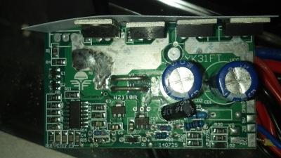

И снова здравствуйте! вот такой ко мне пришел контроллер: http://www.ebay.com/itm/181566838259
как мне показалось все китайцы одной и той же моделью контроллера торгуют, что на али что на ибее... В общем буду пробовать все вместе собрать.
Пока разглядываю контроллер: пара проводов "Brake" - это что? На микрик под ручку тормоза, для торможения двигателем? Потому как отдельно ещё есть пара проводов "Brake Light" которые ясное дело стоп-сигнал.. (а у меня пока ни того, ни другого нет  :-))
Пара черно-красных проводов "Charging port" - слезы-то какие.. и этими соплями заряжать батареи? При том, что от самих батарей до контроллера и от контроллера до мотора идут вполне себе прилично толстенькие провода..

Короче песня в камне: получил контроллер, купил в автомагазине мешок разъемов парных и все перепаял, тщательно соблюдая соответствие разъемов (Ну, чтоб не перепутать зарядную пару с тормозным сигналом, который там у меня тоже обнаружился, или ещё с чем.)
В общем все собрал. Батареи собрал вместе, проверил - на выходе 26 вольт. Выключил выключатель подрулевой на всякий случай, подсоединил все разъемы, в том числе моторный.
Собираюсь батарею подключать - тяну папу к маме на контроллере, бабах! проскакивает искра, я отдергиваю папу и начинаю задумчиво чесать репу. Чертовы китайцы..
Прозваниваю на контроллере пару контактов, которые "батарейные" - коротят!
полез смотреть чего там вообще с чем соединено - вроде все на месте и ничего между собой не коротит. Подал питание напрямую на мотор - крутится! жужжит как троллейбус, но крутится.
Дальше возвращаюсь к той же паре батарейных контактов - нет КЗ. Блин, что за напасть. Ещё раз проверяю - есть КЗ, подержал тестер на контактах пару секунд - пропал КЗ.
Все, мои познания в электронике закончились..
Да, - на плате все на вид цело, ничего не попухло и не вздулось, в общем непонятно теперь чего там проверять и можно ли вообще его включать-то?

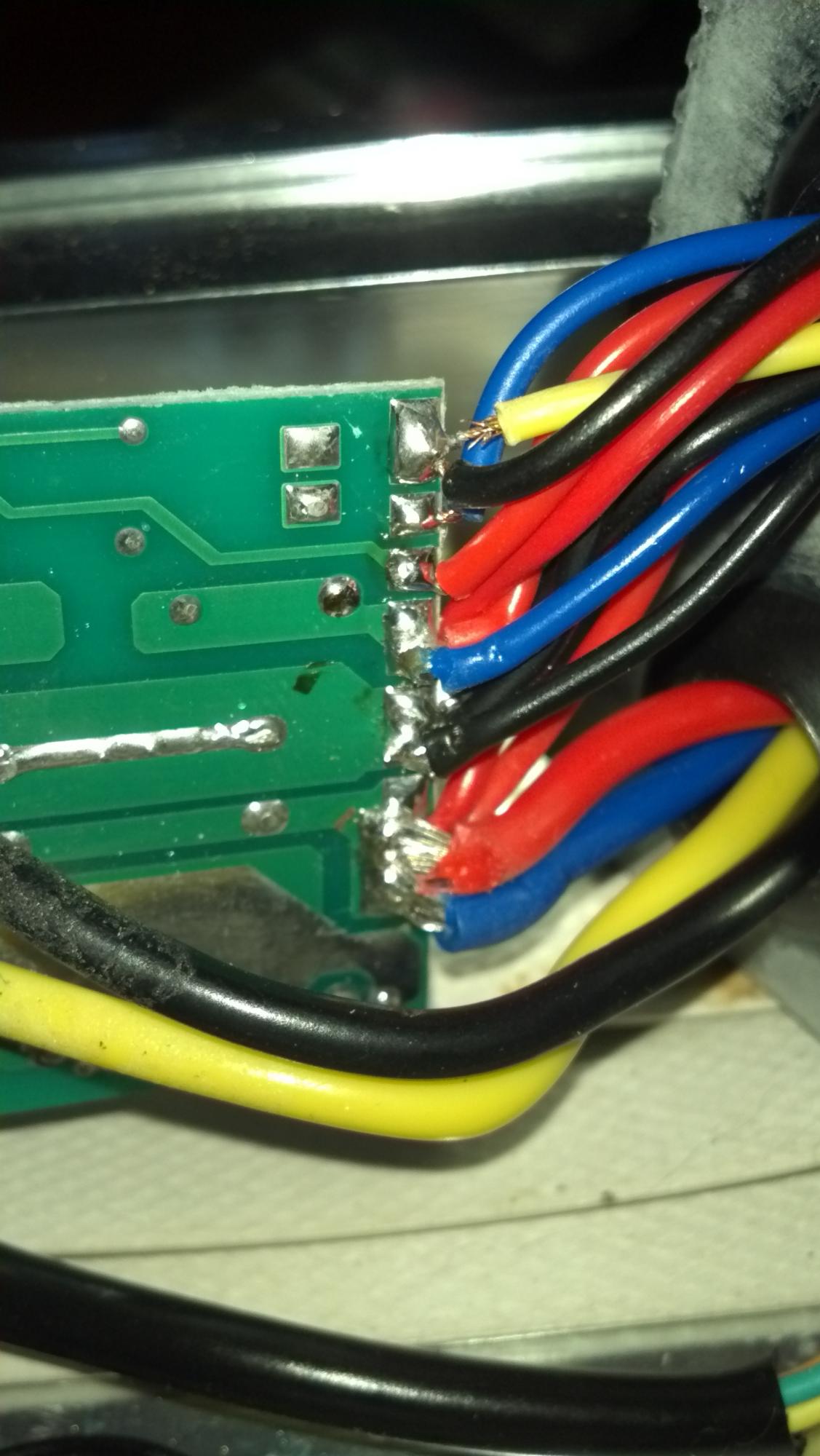

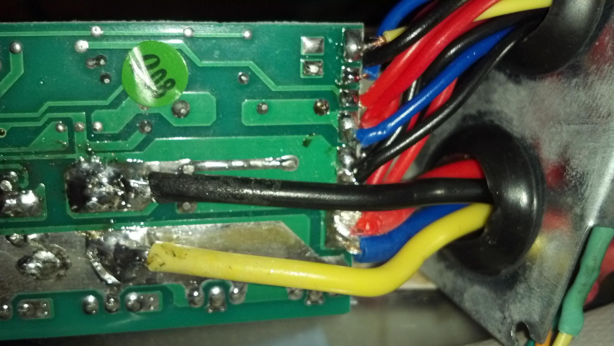

Батарейные провода - толстый красный (который припаян к общей точке с краю платы, вместе с толстым синим, который моторный провод) и толстый черный, который припаян к отдельной большой площадке на нижней стороне платы. Рядом кстати ещё одна большая дорога - к ней припаян толстый желтый, второй провод мотора.
И-таки да, ещё раз сейчас проверил - странная очень штука выходит. Когда щупаешь эти два контакта, батарейные - они коротят. Но через секунду-две - все, не коротят. Как отпустил контакты, напряжение на них пропало, через некоторое время опять - КЗ, потом проходит. Впечатление такое - то ли в схеме там беда, то ли не то не туда припаяли. То ли я слишком стремаю, надо прицепить его и не мучаться.
Чего скажете?
И да, ещё вопрос - с полярностью я не все понял чего там куда. Похоже у мотора там все как положено, черный - минус а красный плюс. А вот у батареи, желтый и синий это как? Исходя из того, что синий припаян прям к красному мотора я предполагаю что он-таки плюс, а желтый соотвецтвенно минус. Правильная мысль?
О, ещё вопрос схематический - в изначальной схеме самоката присутствовал предохранитель обычный цилиндрический, которого естесственно не сохранилось. Поскольку нынче контроллер у нас другой (но кстати ничем не защищенный!) - чем предложите чего защищать? Нужно ли вешать диоды или ещё какую защиту от переполюсовки на выводы батареи и мотора? Нужен ли предохранитель этот, и если нужен - какого номинала? Но это всё лирика, запустить бы его и проехать хоть метров 10..
gde700
[user]VnP[/user], конденсаторы у Вас там заряжаются. Вот искра и проскакивает.

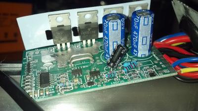

ухохо. оно ПОЕХАЛО! меня везет без радости, фигли там, 100 килограммов. Но везет, кстати!
