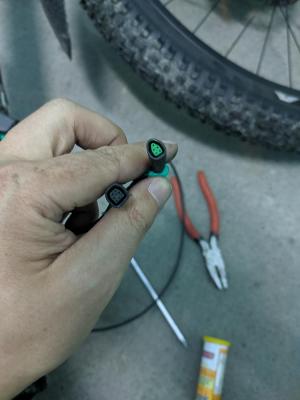

провода передернул, не помогло
на крайних клеммах показывало сначала 50в, поставил на полчаса на зарядку, стало показывать 55в... хз, может мультиметр глючит
наверное, все же не спроста велосипед был среди последних оставшихся в сети...
может тут есть кто-то из Королева? интересно было бы попробовать батарею от другого вела

У меня, кстати, большое подозрение, что множество неисправностей с этим велосипедом типа "только выехал, чуть проехал и велосипед  потом не включается" связано с соединением кабелей, соединением всяких штекеров на этом веле. В любом случае, поиск неисправностей в первую очередь надо начать с соединения кабелей. А их там и внутри рамы ещё много.

Нет там в раме никаких кабелей. Один от мотора к дисплею. Второй от мотора к батарее. Все

Как минимум, надо проверить, насколько плотно воткнуты разъёмы в двигатель. И кабель от двигателя к дисплею, он составной, насколько я представляю. В середине рамы есть разъём на дисплей (должен быть).
ivanpin
Цитата: rond от 17 Апр. 2021 в 23:47Как минимум, надо проверить, насколько плотно воткнуты разъёмы в двигатель. И кабель от двигателя к дисплею, он составной, насколько я представляю. В середине рамы есть разъём на дисплей (должен быть).
Нет кабель цельный. В шапке есть по-моему фото. Я разбирал велик когда ставил планетарку. Делал фото кабеля.

Нажимая на батарею в сторону мотора, слышны щелчки со стороны контактов батареи.
И ,если при этом держать нажатой кнопку включения, то экран иногда моргает
Но зафиксировать включенное положение, изменяя направление и силу давления, не получается

Ну я не знаю . Можно конечно 2 провода кинуть от батареи к контактной площадке . чтобы исключить плохой контакт
