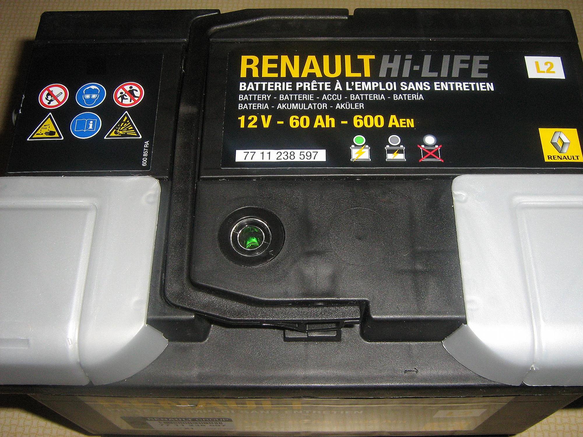

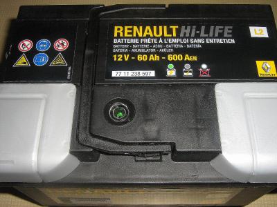

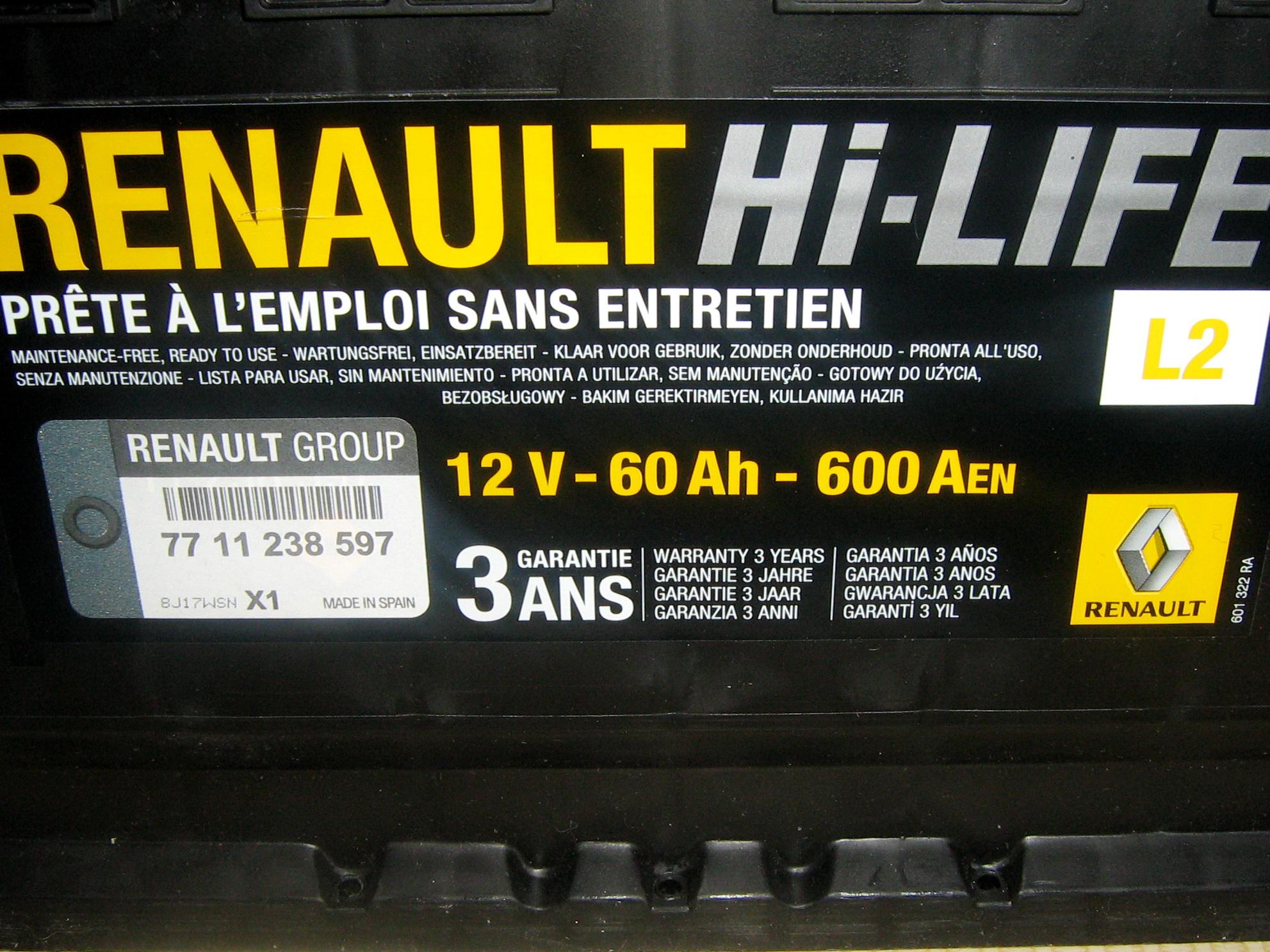

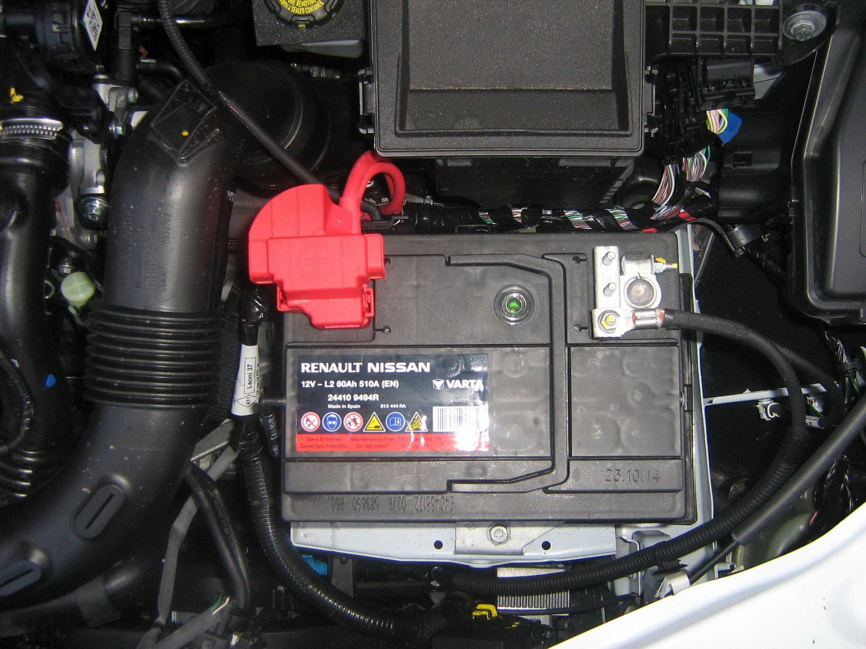

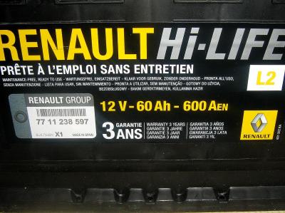

Попала в руки данная АКБ.
Возник вопрос. Кто ОЕМный производитель данной батарейки?

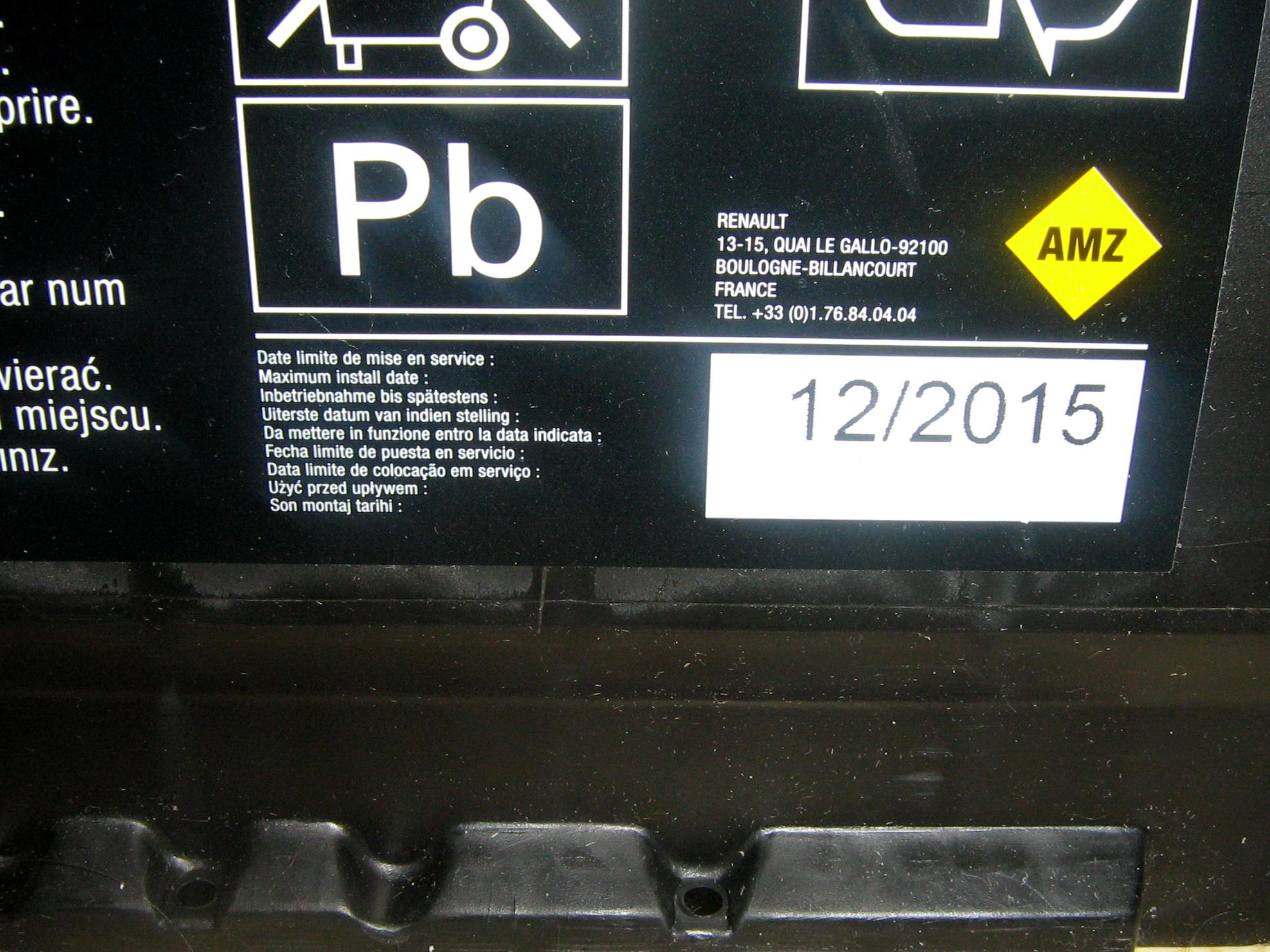

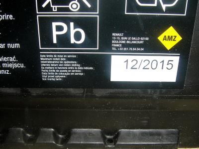

Судя с инф. с бирок: изготовлена в Испании, дата до которой нужно запустить в работу – 12. 2015; три года гарантии. необслуживаемый
Хочу узнать дату производства и ещё доп инф

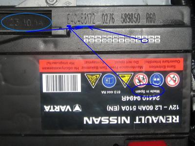

По выбитой на корпусе какой то инф. для себя расшифровал так: Испания, акб для продажи, дата производства декабрь 2014
По всей видимости (судя по типу/способу нанесения/шифровки даты производства, нового формата), это VARTA (ОЕМ) сделанная для RENAULT.
Судя что АКБ 12v 60Ah-600Aen – тянет на "премиум" класс.
Если сравнивать с линейкой VARTA-ты, то на кокай "ступеньке" находиться акб RENAULT Hi - LIFE 12V - 60Ah 600 AEN ?
А.В. вы как спец по  VARTAам можете подтвердить - опрогвернуть мои домыслы. может будет ещё какая то инф.
Может кто-то, сталкивался с такой байдой
Alex_Soroka
Цитата: ivinn от 01 Фев. 2015 в 00:47
не рекламма
это Бош.
По сути Варта и Бош производят на одних и тех-же линиях, просто другие корпуса (пластик цвет).
похоже что это аккум с улучшенными характеристиками, типа Bosch S5 Silver Plus, с увеличенным сроком службы(свинец не сьекономили).
ivinn
Цитата: Alex_Soroka от 01 Фев. 2015 в 02:32
это Бош.
[user]Alex_Soroka[/user], Спасибо за инф. я тоже "метался в мыслях" между двумя этими производителями. Маркировка/шифровка даты производства у них практически одинаковая. Официалы Варты должны знать/узнать. Но я больше склонен к Варте.
Ещё поработаю над этим вопросом (для себя)
Но выходит/получается, что данная батарейка зачётная.

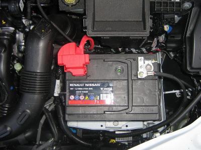

ivinn

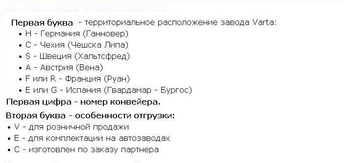

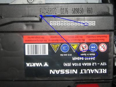

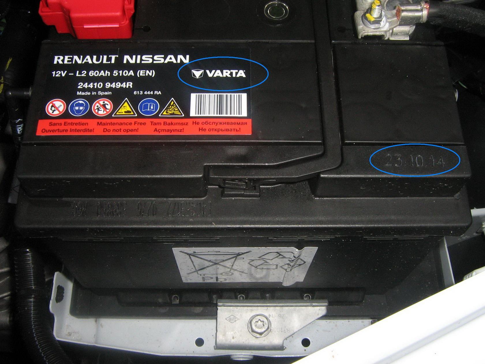

Получилось выяснить/установить "реального ОЕМ-ного" производителя    данного АКБ (см. выше).
Сопоставив с АКБ установленного на новой (салонной) машине, форм-фактор корпуса, эмблемы, нанесение "шифровки" даты производства для себя сделал вывод – это VARTA по заказу RENAULT.

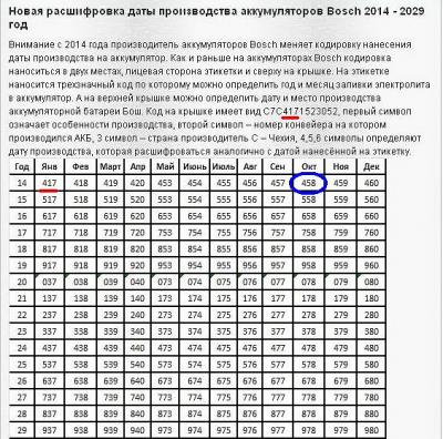

ivinn

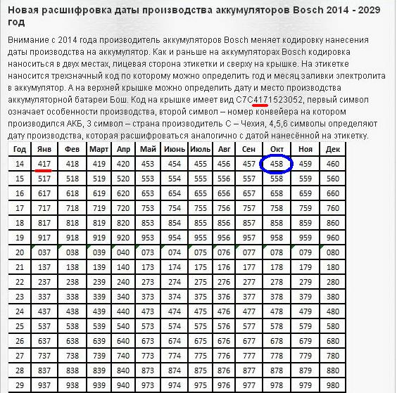

В нете нашел табличку  "Новая расшифровка даты производства аккумуляторов BOSCH 2014-2029год". Сравнив "шифровки"  даты производства акб VARTA и BOSCH и то, что они "По сути Варта и Бош производят на одних и тех-же линиях, просто другие корпуса (пластик цвет)" - большой процент вероятности, что так оно и есть.
Только вот в коментах в приведенной табличке, автором  наверно сделана ошибка. Это моё ИМХО и связано оно с инфой (проверенное лично) на АКБ VARTA. А расшифровка даты производства, что у VARTA, что у BOSCH должна быть одинаковой (имхо).
Но самое главное, дату производства, можно узнать со 100% вероятностью.
А завод/страна изготовитель и номер конвейера, особенности отгрузки – это второстепенно. "большой" страны в списке нет.

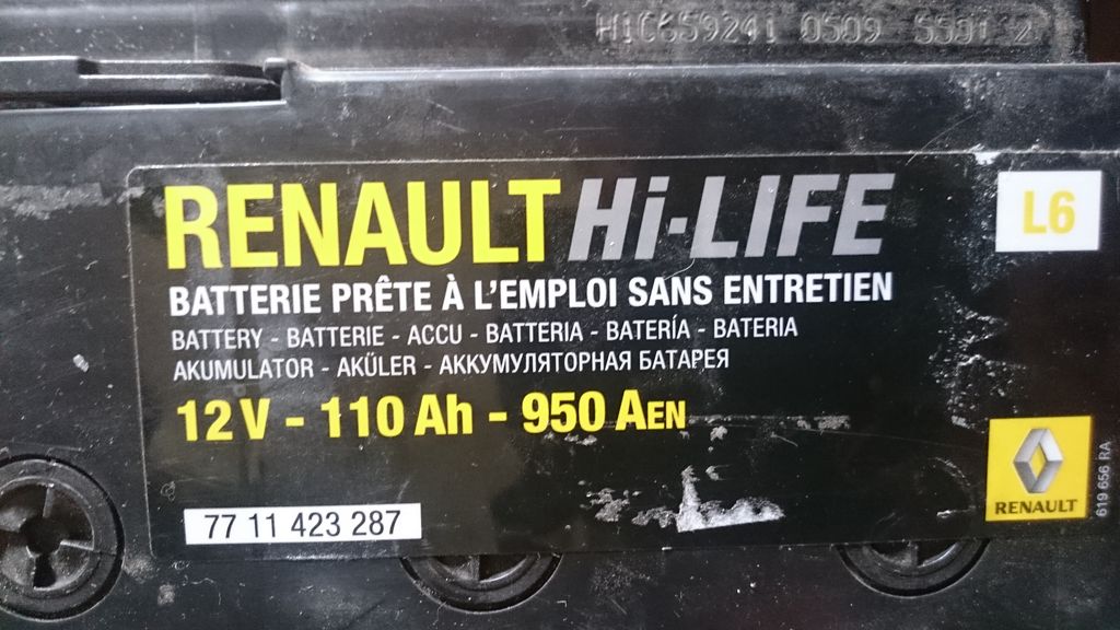

Приобрел
Если верить расшифровке, это немец, произведенный в ноябре 2016года по заказу партнера.
Зарядил его тор4 в режиме 85, дал отстоятся сутки. НРЦ 13,1в и поставил на разрядку нагрузкой 9А до касания 12в. И он отдал.... 32,7Ач. %-)
Я не поверил, поставил еще раз на зарядку, отстой сутки, нагрузка 9А и ..... опять 32,7Ач. Прям стабильность какая-то.
Сижу теперь и думаю, нести его обратно или пробовать еще раз заряд-разряд.
