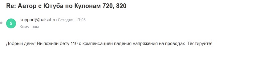

krottor
как то так, критика возымела.

krugozor

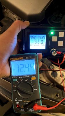

Правильно я понимаю, что новая прошивка решает проблему неверного напряжения ЗУ Кулон 820 (отображаемое не соответствует реальному)
Хотя дискретность заявлена 0,1 В

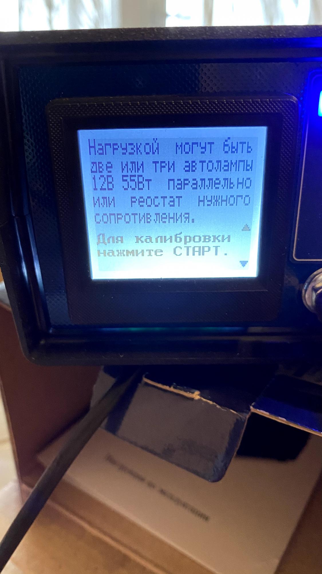

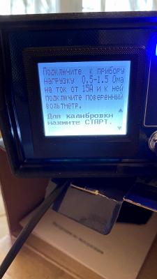

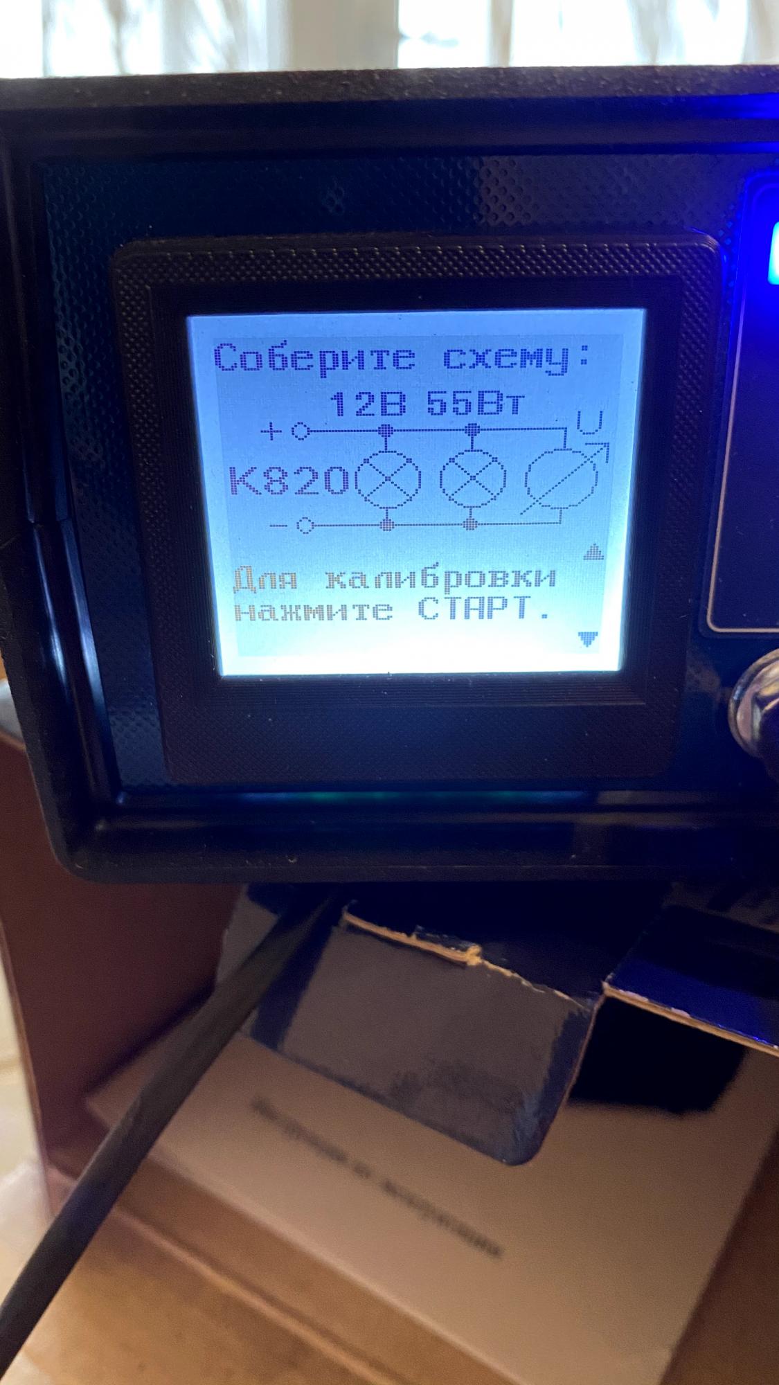

krottor
Пока жив, значит норм

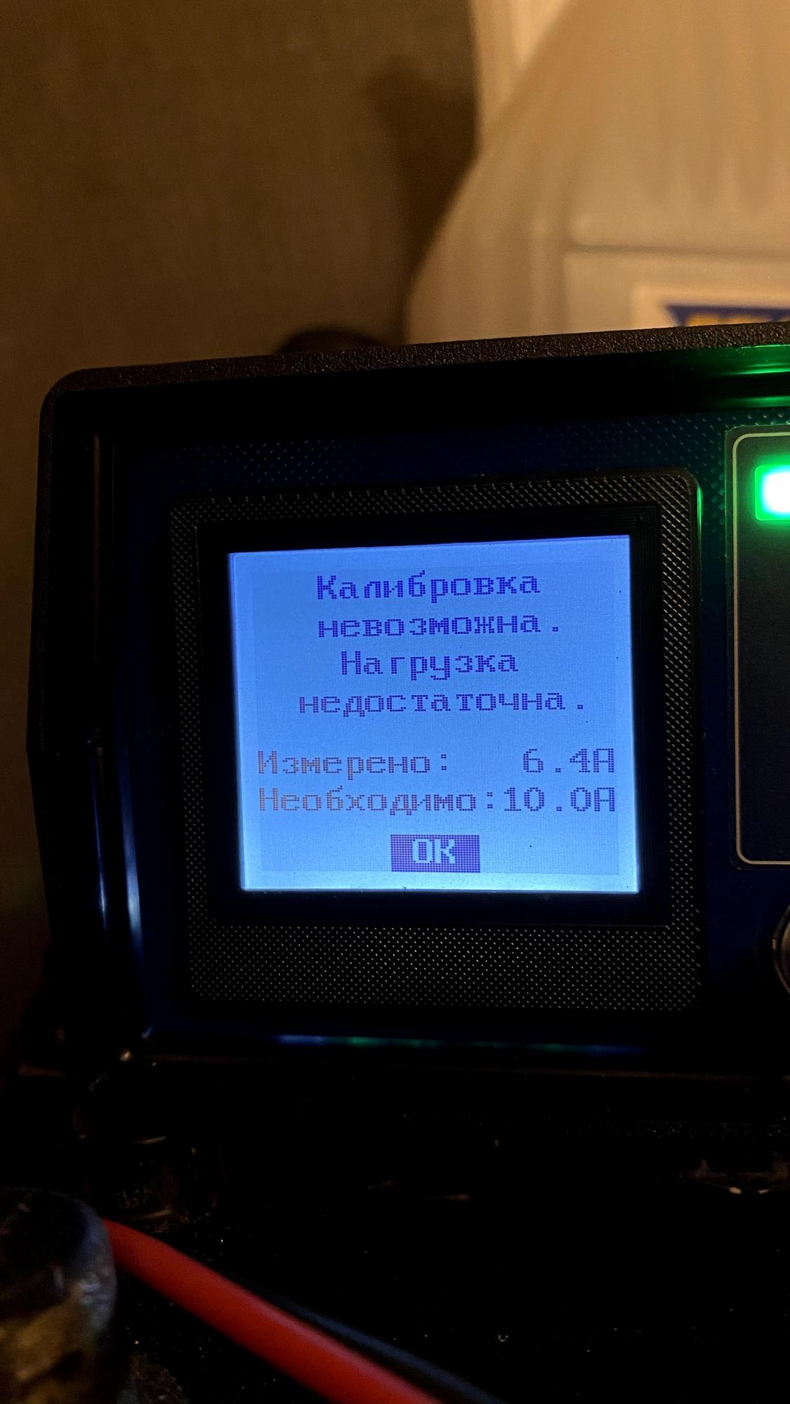

krugozor
Как оказалось, тот еще квест:
В гараже нашел 1 лампочку на 55 Вт и одну на 21 Вт вроде (или около того). Попробовал с ними, но результат ожидаемый
Надо минимум 2 по 55Вт.

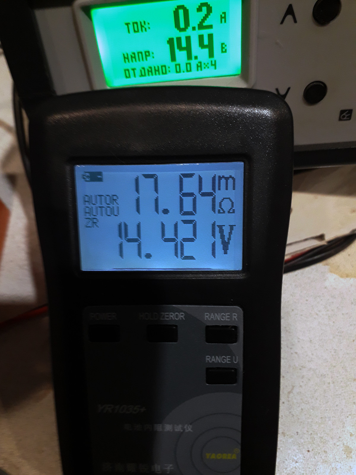

поставил  820-м  заряжать  100А-й  предварительно написал сделайте в прошивке что бы можно было  добавлять еще и внешнюю  нагрузку,  ответ был такой если и вернемся к этому вопросу то не скоро ,
ладно ставлю на зарядку  через 31 час становится 820-й на хранение  залито 30А,  измеряю через сутки
26 26 26 26 26.5  25  меня это не устроило  ставлю на заряд 55-м  через 40 ч  залито  еще 27 А измеряю
28 27.5 27.5  27 28  26 тот же , кулон и рядом не стоит с 55-м  %-) /:-)
auratum
Родные-комплектные провода выбросил сразу же. Сделал из двух по метру ПВАМ 4 квадрата, нормальные клемки и получше крокодилы.
При нагрузке в 9А и напряжении 13,2В падение напряжения на каждом из проводов , включая соединения (от клеммы АКБ до клеммы ЗУ), составило по 0,05В.

krugozor
У меня с пятьдесят пятыми Вымпелами (а было их у меня 3шт) тоже не было ТАКОГО разбега напряжения, как у Кулона 820.
Плюс-минус как тут:
Цитата: stas от 30 Окт. 2020 в 06:59
Цитата: auratum от 30 Окт. 2020 в 16:05Родные-комплектные провода выбросил сразу же. Сделал из двух по метру ПВАМ 4 квадрата, нормальные клемки и получше крокодилы.
Спасибо. Похоже так и прийдется сделать.
