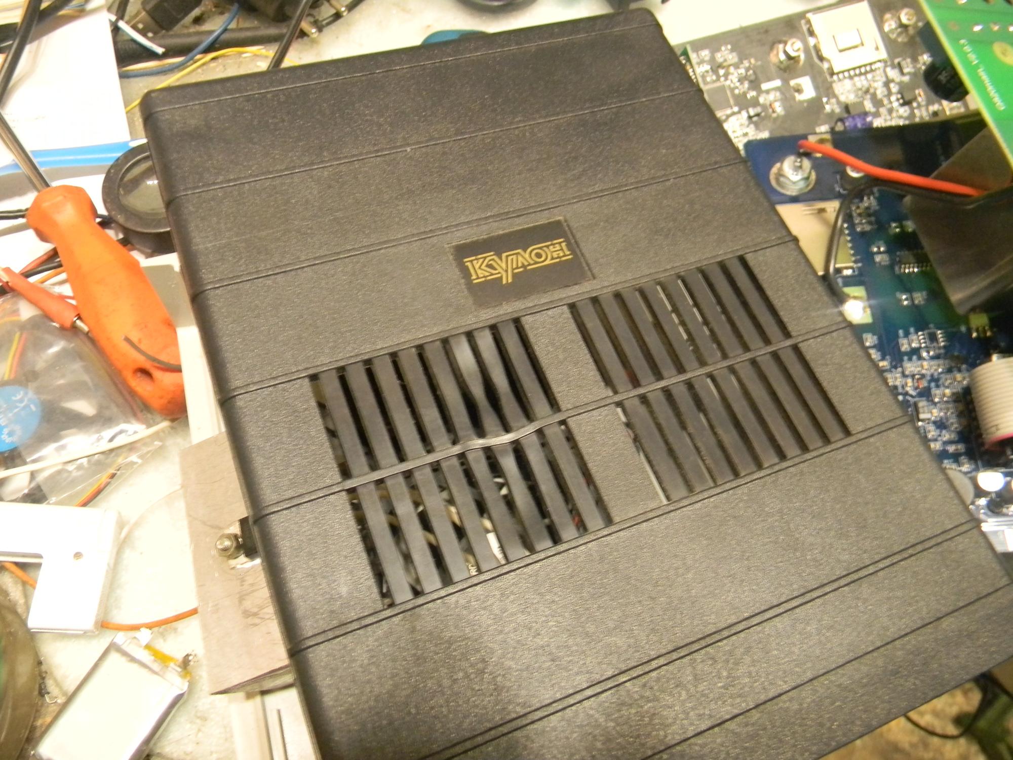

arvydas
Здравствуйте
У меня этот аппарат всего несколько дней. Заменил оба радиатора на хорошие и тд. Напряжение и ток пока что кажется отображаются нормально, но есть проблемы с охлаждением и с работой самого устройства.
Если в настройках  есть галочка на вентиляторе, то если пропадает электричество, вентилятор больше вообще не запустится, если оно и появляется. После часа работы он был очень жаркий. Если бы я оставил девайс включенным, на ночь, он наверняка сгорел бы.. Если сделать стоп-старт, то вентилятор снова запустится... Поэтому оставлять его без присмотра на долгое время даже опасно, a если вдруг исчезнет электричество.
Было еще так, устройство работало, но как-то вдруг один раз заметил, что больше не показывает ток, только вольты. Подключай что хочешь, меняй профили, на выходе нет никакого напряжения. Подумал девайс сломался, даже не успел его нормально протестировать... Но помог сброс всех настроек, все снова заработало.
Может быть, кто-то знает, что делает этот термодатчик на радиаторе или что там? При его нагревании в работе прибора ничего не меняется, вентилятор если крутился, то крутится также, а если стоял, то так и остаётся.  Выпаян он показывает 141 ом, а ели сильно нагрет то только 150 ом, нормально ли это, может быть он плохой?
MOV
MZ6-101RT120 - это PTC Thermistor, используется как датчик перегрева, но не для измерения температуры. Параметры MZ6-101RT120 гарантируются только в диапазоне от (120 - 15) до 120 грС. Таковы свойства термисторов PTC в отличие от NTC.
beliker
У меня после отключения питания в сети 220, был такой глюк: экранчик показывал разряд током 3А, а по факту ни разряда, ни заряда не происходило. Остановил/запустил, все заработало. Питание отключилось в процессе "обслуживание" на этапе "дозаряд".
beliker
Сейчас заметил, что и меня корпус оплавился...
krottor
ты не один
Скоро  ролик,  как сделать чтобы было надёжно и такого не повторялось
Пока жив, значит норм
