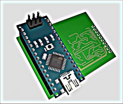

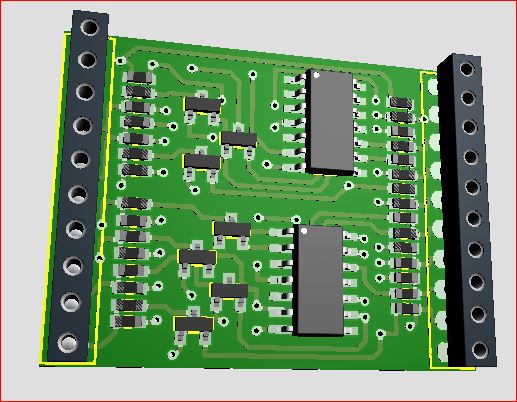

Сделал пробный подход к снаряду,
расставил детальки аналоговой частии,
и развел автоматом в протеусе.
Но отладочную плату прийдется все же развести однослойкой ручками , не зкаказывать же их 10x4 штук..
AlexS4
а че не по 4 модули?   часто же всякие 20s, 13s  конфиги.
и какой нашли x4 со скромным потреблением и смещением? mcp6004 4s не вытянет...
кстати можно lmc6024 и 2 диода в питании снизу, чтоб уложиться в 16V amr.
(но защиты от обрыва параллели всеравно не будет, если резисторы на 2й вход не сделать, у трех нижних)
и керамика по питанию оч полезна, ато потом полтергейства необерешься)

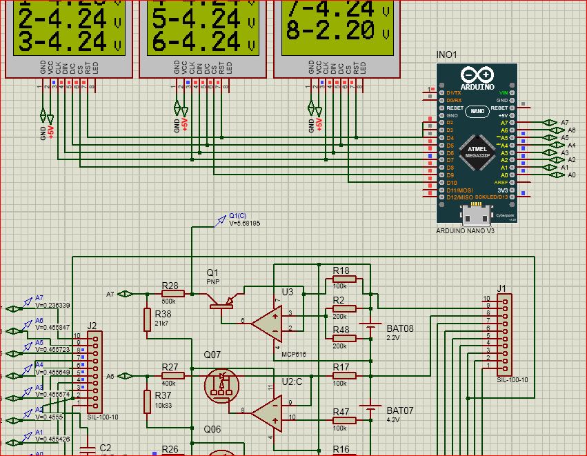

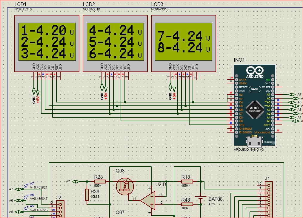

Поставил в симуляторе на восьмой канал операционник MCP616 запитанный от измеряемой ячейки, и биполярный транзистор, на сравнение (на плюс операционника) поставил делитель на 2 что бы на выходе операционника хватило напряжения с учетом падения на переходе биполяника. Ставил на ячейке 2,2в и 4,2в , дисплей с ардуинки показывает четко (последний восьмой канал на скрине). Как оно в жизни будет надо проверять. Теперь добавить монитор напряжения и мосфетик вырубаюший операционник и делитель, и вроде как рабочая схема получается. Вот только низковольтный операционник MCP616 (нижнее напряжение питания 2,3в) стоит по пол бакса за штуку, надо искать побюджетнее альтернативу.
AlexS4
[user]TRO[/user], я чет упустил, зачем питать от своей ячейки а не от нижней соседней ? делитель из одинаковых резисторов конечно лучше чем из разных но без же еще лучше ;)
