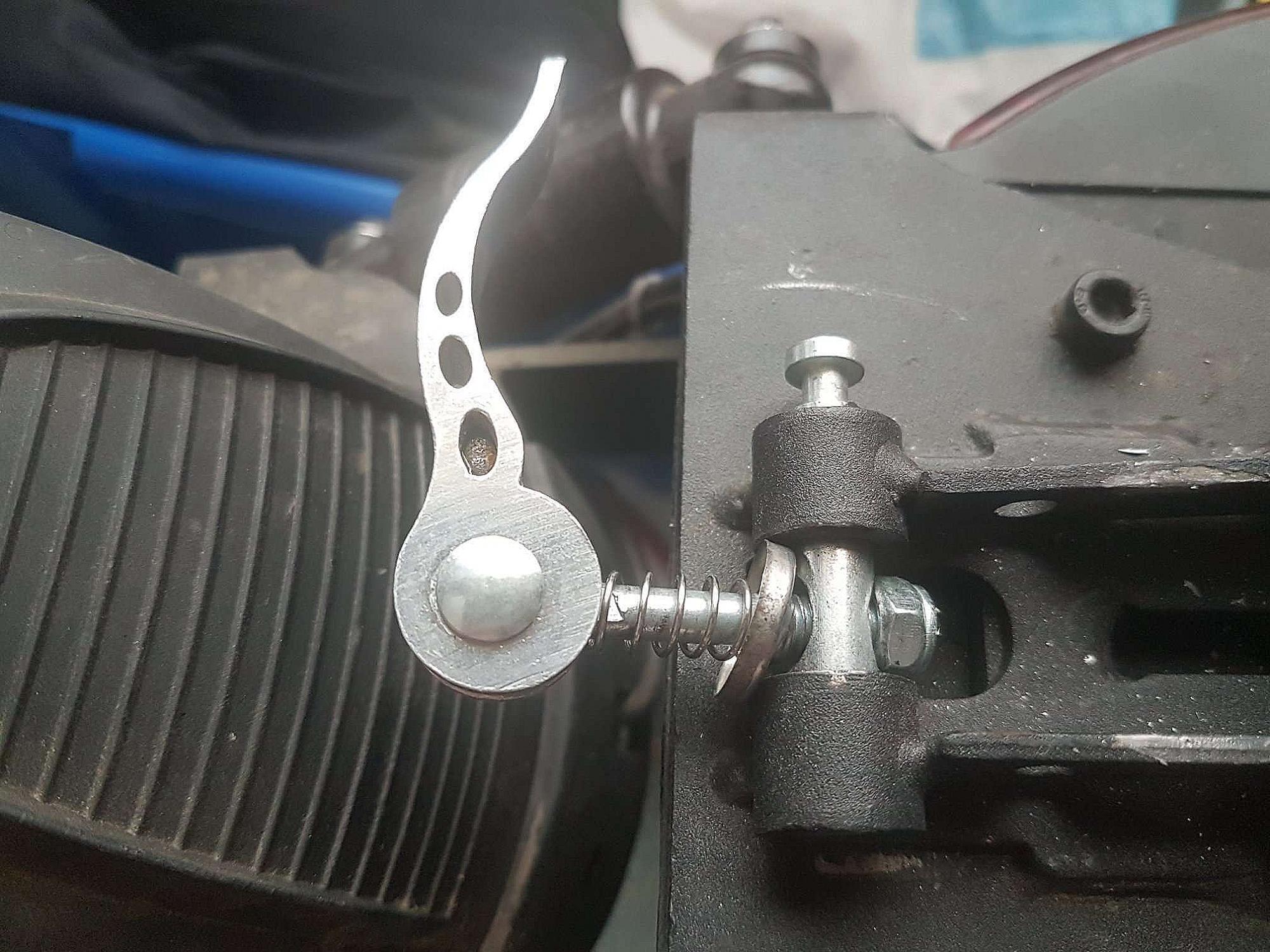

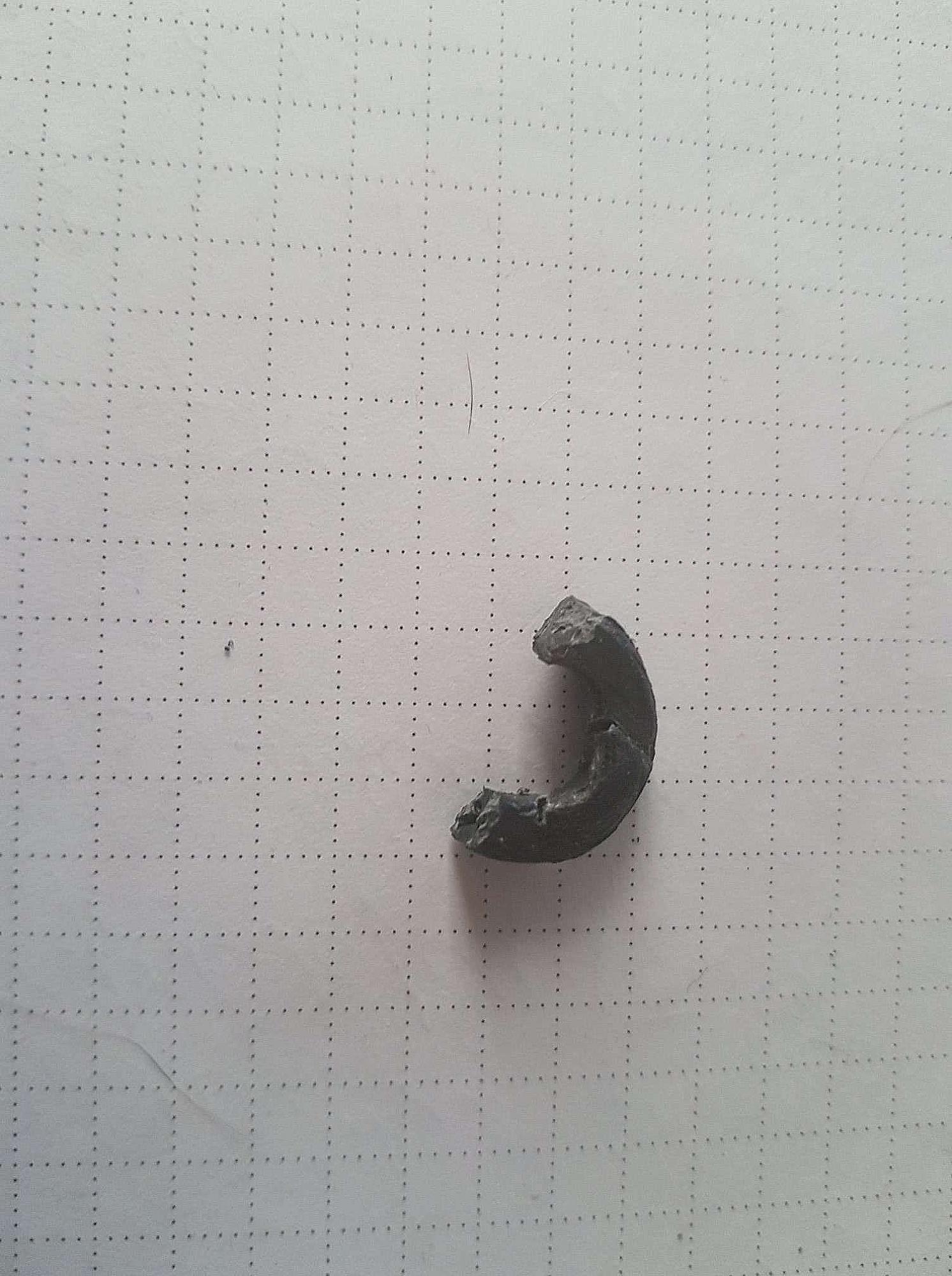

Разболтался фиксатор основания крепления сиденья. В сложенном состоянии крепления шайба перекошена и блокирует механизм, т.к. вжимается внутрь паза (на фото). При установленном сидении рукоятка не фиксирует сиденье. Если не сложно, владельцы Joyor'ов с сиденьем, скиньте фото своего фиксатора основания сиденья. Нашла рядом с дверью половинку сломанной пластиковой шайбы. Есть подозрение, что именно она была раньше под металлической шайбой.
