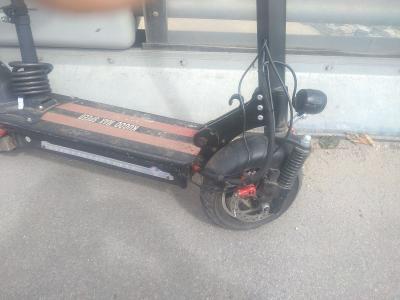

У них, наверное, самые дешёвые элементы Panasonic 21700 в России. Кроме того, есть очень интересные li MMC и Microvast gen3 пакеты. (Для последних производитель заявляет просто фантастические характеристики). К срокам и качеству работы и доставки претензий нет. Уложились в неделю с доставкой СДЭКом. Правда, откатать новую батарею не успел, немного разложился). Кстати, почему не стоит бездумно увеличивать скорость заводского самоката:
Всего лишь наезд на кочку на 45 км/ч. Была бы нормальная подвеска, я бы только удар на руле почувствовал. (Хотя разложиться тоже бы мог). А так вилка погнулась, колесо заблокировалось об раму самоката...

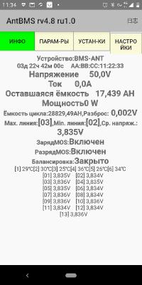

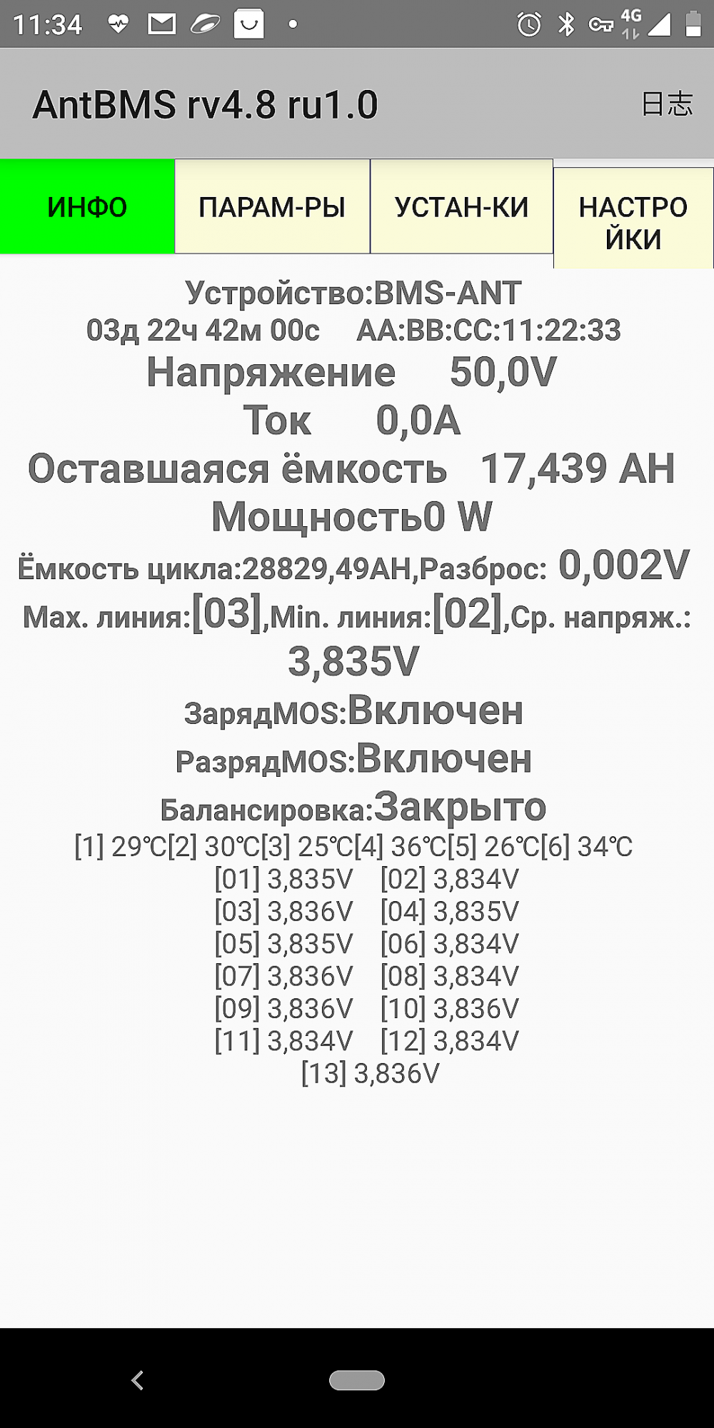

В любой мастерской. С нормальной БМС (желательно смарт, очень удобная штука), из фирменных ячеек... Я выше ссылался на магазин-мастерскую из Архангельска. Поставил батарею оттуда вместо штатной, самокат даже поехал быстрее. Однозначно рекомендовать их не могу пока не восстановлюсь сам и не восстановлю самокат, но первое впечатление неплохое. После 20 с небольшим км в режиме "тапка в пол" картина на БМС была следующая:
По балансу банок все очень неплохо, реальную ёмкость узнаем после нескольких циклов заряда-разряда.
