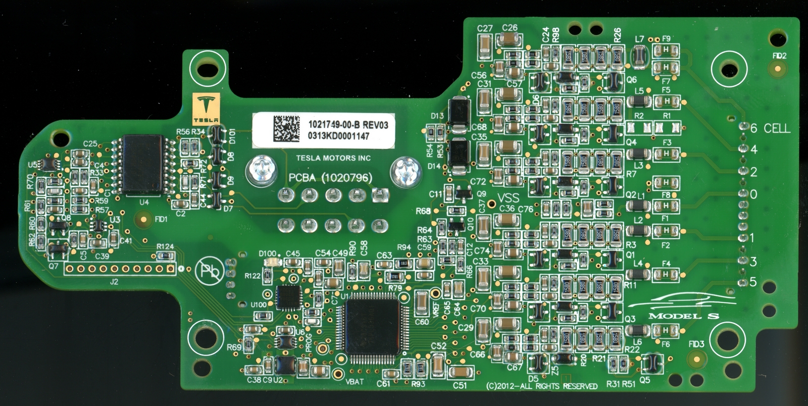

Вот тебе балансир в тесле, если что )
Да-да, вот эти маленькие кучки из 4 резисторов по 158ом на канал - это он. На 200Ач+ батарейку.
