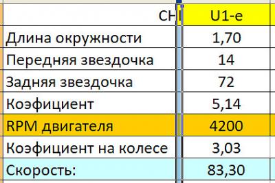

1. Я так и не понял про какой двигатель идет речь.
Начали тему с описания DA80-6 с весом 7,5кг выдающим 8кВт.
Потом в обсуждении и для продажи предлагается DA85-6, на сайте у него вес 10кг
Цитата: Denzel Motors от 05 Авг. 2020 в 04:50
DA85 + DECO-275= 320 USD,  + доставка до Москвы 40 USD (медленная 25 дней) и 100 USD (быстрая 15 дней)
DA85 KIT:  410 USD + доставка (примерно та же)
Уточните пожалуйста. Исходя из таблицы DA80-6 с весом 7,5кг выдающим 8кВт сравним с DA90 весом 10кг :bn:
2. Если можно размер окружности колеса электробайка U1 на котором испытывали DA80-6. Хочу в вашу табличку к столбику скорость добавить обороты двигателя. Или для одной из скоростей обороты, чтобы пересчитать.
Denzel Motors
Цитата: alexmaemur от 14 Авг. 2020 в 17:16
+100500
Тоже скажу СПАСИБО :-)
Но еще осталось пара вопросов:
Потом в обсуждении и для продажи предлагается DA85-6, на сайте у него вес 10кг Уточните пожалуйста. Исходя из таблицы DA80-6 с весом 7,5кг выдающим 8кВт сравним с DA90 весом 10кг :bn:
С двигателем я всех запутал сам, потому что сначала был двигатель DA80 - 2кВт номинал. Он по длине короче. Ну мы сразу начали использовать 3кВт - DA85 - так что все разговоры будут только про ДА85 - я потом поменяю заголовок темы. - Он весит 9.8 кг - но почти 10 кг.
Теперь по окружности колеса:
На U1 - был уже ДА85.  Данные ниже (окружность колеса, звезды)
