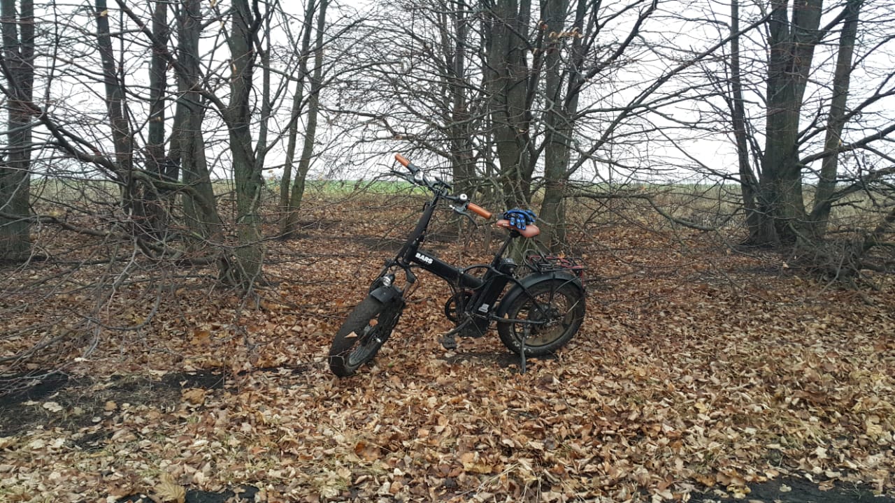

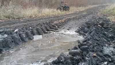

stels
У моего товарища такой же "барсик".
Посадка весьма удобна. По твердым дорожкам катит отлично. Скорость 35км/ч. На грунтовке хочется сразу сменить сиденье на пухлое с пружинами.
По говнолину прет как танк. Едет даже по пахоте, хотя удовольствия от этого никакого. Горки берет на ура.
Люфт в рулевом шарнире есть, но там есть и регулировка. На крайняк кусок жестянки от пивной банки можно подложить.
Родной батки у него хватает километров на 15-20 без педалей. А по глине после дождя на 7-8.
Ездили с ним по трассеэндуро-лайт. Едет везде. И грунт подраскисший и овраги и даже поле пахатное пересекали. Хотя конечно это тот еще экстрим.
Вторую батку весьма рекомендую брать в варианте на багажник.
В целом аппарат выглядит и едет достойно.

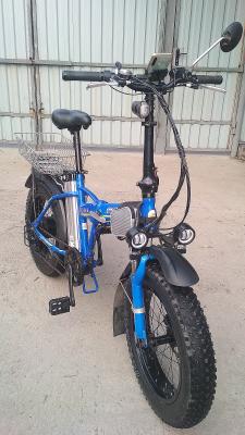

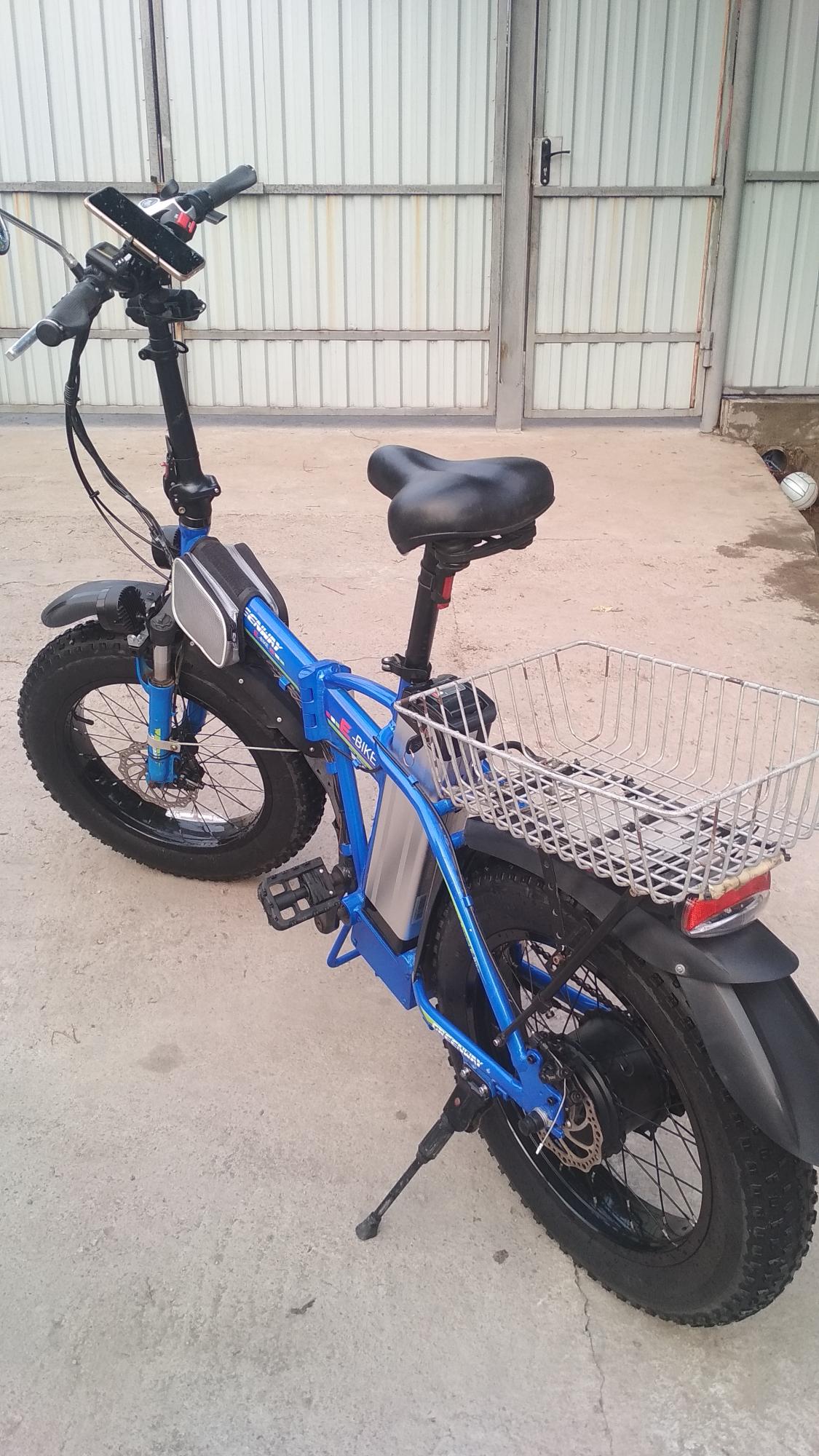

И они единственные, у кого сейчас можно взять агрегат уровня Барс Дуал - сами барсы все распроданы и ждать минимум до осени.
Добавлено 01 Июль 2020 в 22:43
Цитата: Jones от 30 Июнь 2020 в 16:22
Ну них, конечно, все с алибабы, только по 1 шт. оттуда таскать не выгодно, да и за месяц сейчас ничего не приедет. Я думаю они сами собирают из китайских комплектующих. Так же как и все остальные производители электровелосипедов в РФ.
Ага, судя по всему - так и есть. Ставят любые моторы, которые есть на Али, любые колеса, любую фурнитуру... при этом итоговая машинка получается часто даже чутка дешевле, чем просто стоковый китаец. Короче... решил на них остановиться, пробив всякие эти нюансики. Посмотрим, что приедет ;).
