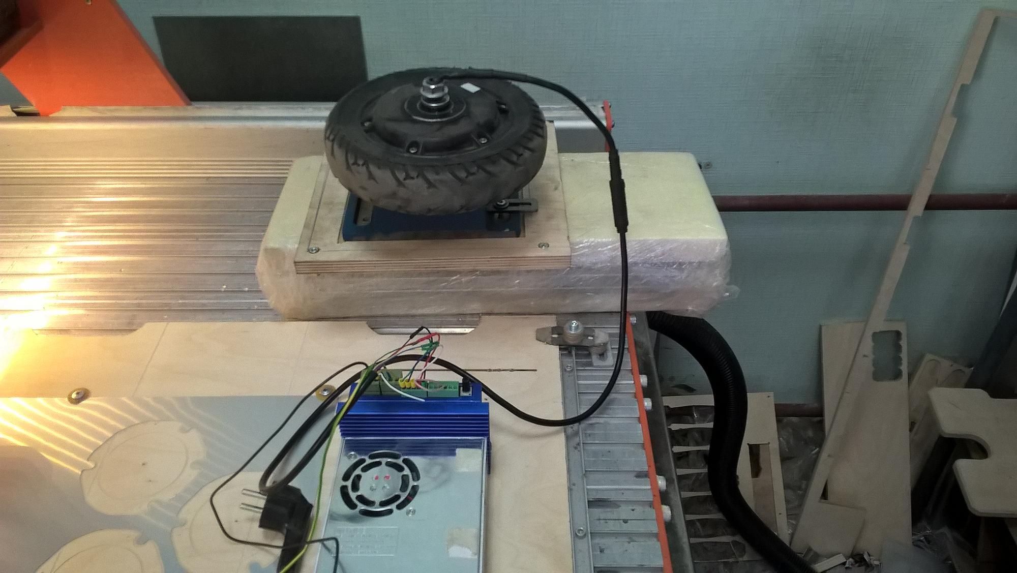

Вот, сляпал простенький стенд
И даже покрутил колесо.
Первичные результаты:
Минимальные обороты - 140, максимальные - 890. Не могу сказать что и как, сам драйвер для двухполюсного бесколлекторника инраннера, и какие там настройки ХЗ, может ему не подходят сопротивления/индуктивности...
Шум... Харатерного для трапеции треска(щелчков) я не услышал, гула или воя на больших оборотах тоже нет. Но эксперимент не могу считать успешным, может там и есть какой то электронный звук, но его заглушает грохот сухих подшипников, это колесо 4000 км проехало. В планах промыть и перенабить смазкой подшипники и покрутить еще разок. Разумеется видео со звуком будет. Снял бы сегодня, но у меня телефон почему то не пишет звук.

ssilk
Поменял подшипники в колесе, не стал заморачиваться с разборкой/чисткой, к тому же, на одном большой осевой люфт.
В общем, первое видео со старыми подшипниками, второе с новыми...
https://youtu.be/UX4_fn0oSaI
https://youtu.be/AVT0yoU7Lgk

dv_com
[user]ssilk[/user], Ага, спасибо. Что и требовалось доказать - на синусе отлично работает. А то тут форумов начитался - на одних пишут, что моторы BLCD на синусе коряво работают, другие - что китайцы делают одинаковые движки, а разница только в схеме управления. На выходных попробую опережением поиграть на десятых долях угла. Поградусно не получается убрать скрежет.
