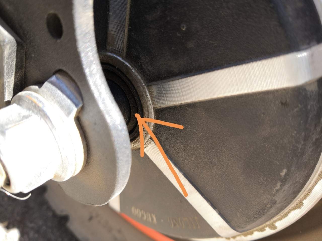

Возможно кто-то тоже сталкивался с таким явлением: перед началом поездки, мотор-колесо вращается нормально, никакого свиста не слышно. После поездки 4 км и более, слышен характерный свист колеса при проводке самоката в руках. Чем выше скорость движения, тем выше частота этого свиста. Во время движения от батареи- этого не ощущается или просто не прослушивается из-за рабочего звука колеса, шуршания покрышек и т.д
После того, как мотор-колесо остыло после поездки - никакого свиста при его вращении не наблюдается.
Может быть кто-нибудь так же сталкивался с таким явлением, или знает в чём может быть причина?

Сегодня обратился в СЦ магазина, где брал самокат. Там завал у них дикий. 4 кабинета от пола до потолка завалены самокатами. Приняли без очереди, смотрели, крутили, вертели. Пришли к выводу, что сальник. Разбирать ничего не стали, т.к. времени нет совсем, а мне до них 100км, поэтому оставлять тоже не вариант.
Побрызгали проникающей смазкой на сальник. Свист пропал, все четко. Буду ездить, смотреть на сколько хватит.
вот сюда
Upd. Хватило на 15км и все по-старому

А сальники правильно установлены на МК? Заметил у себя вчера, что вставлены наоборот. Снял МК, переставил, буду посмотреть как поведут себя...
nad.antip
Цитата: mishapucha от 16 Июнь 2020 в 16:17Побрызгали проникающей смазкой на сальник
ВД? От нее  в дальнейшем будет только хуже. Над разбирать и смазывать. В идеале смазкой с тефлоном.
