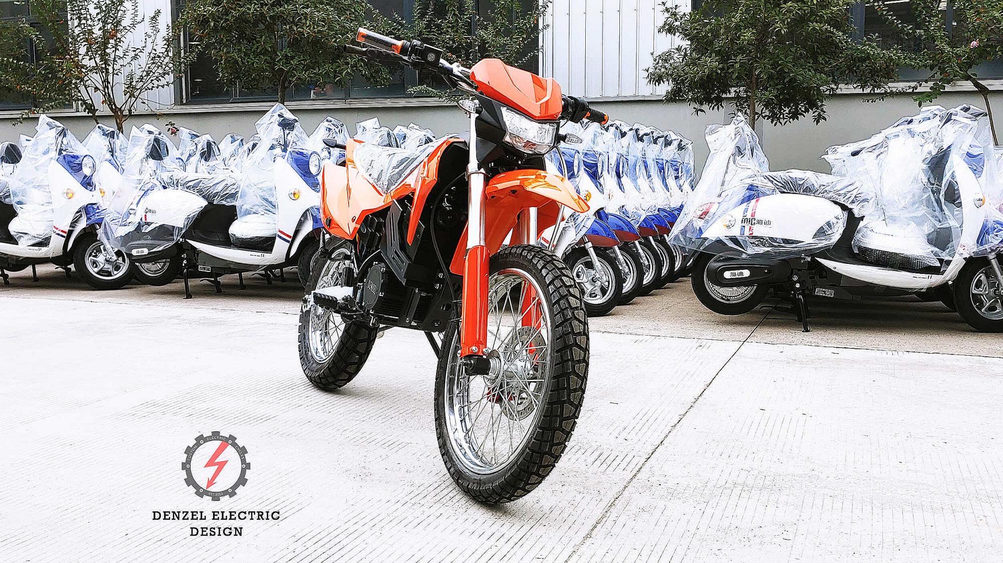

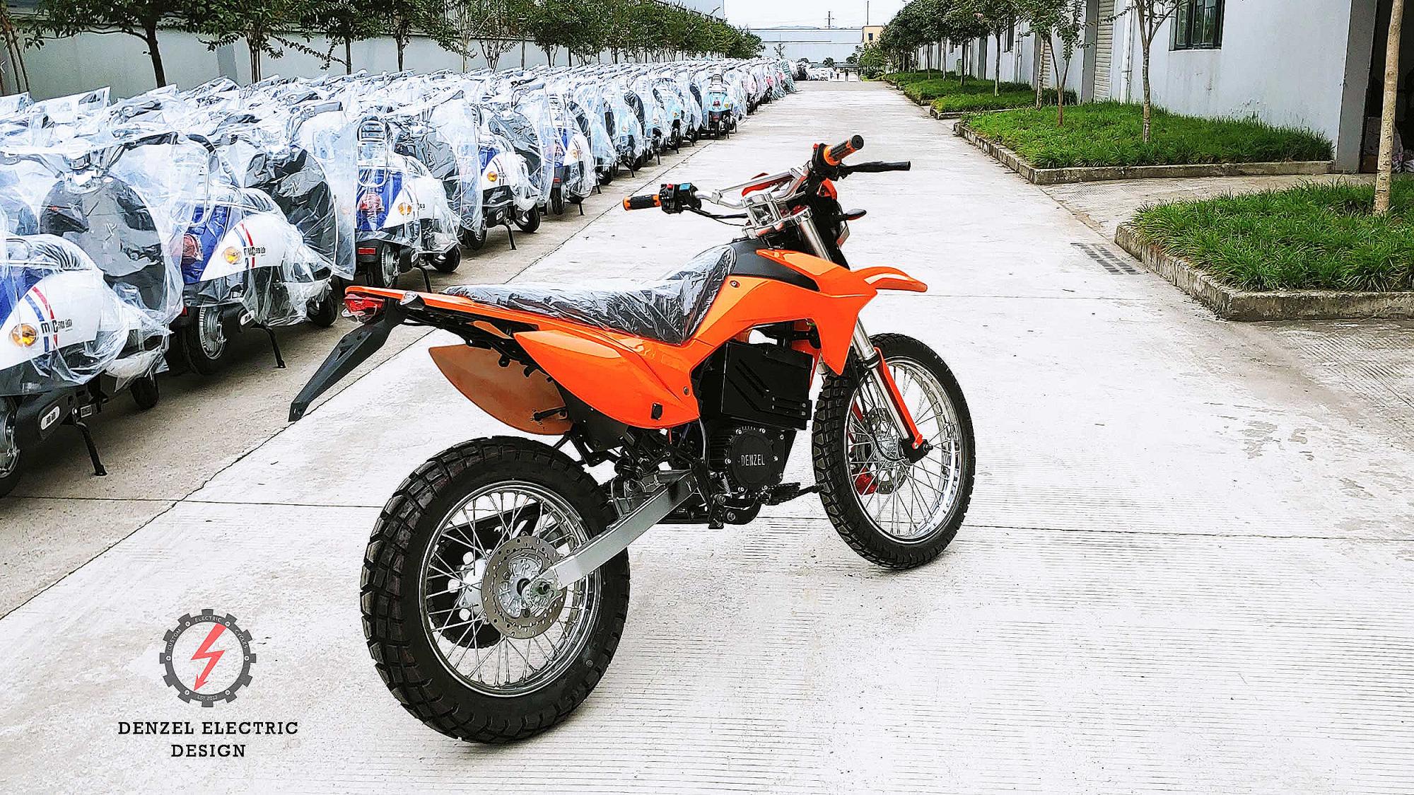

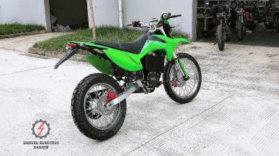

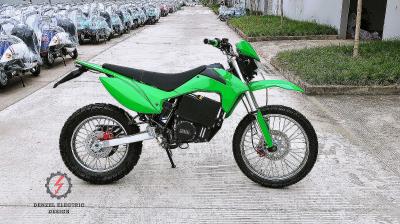

Я написал ранее что с КПП не будет, буквально вчера планы поменялись - будем делать с КПП GB200. После китайских праздников начнем. наверно месяц или полтора понадобится.
Добавлено 01 Окт. 2020 в 17:11

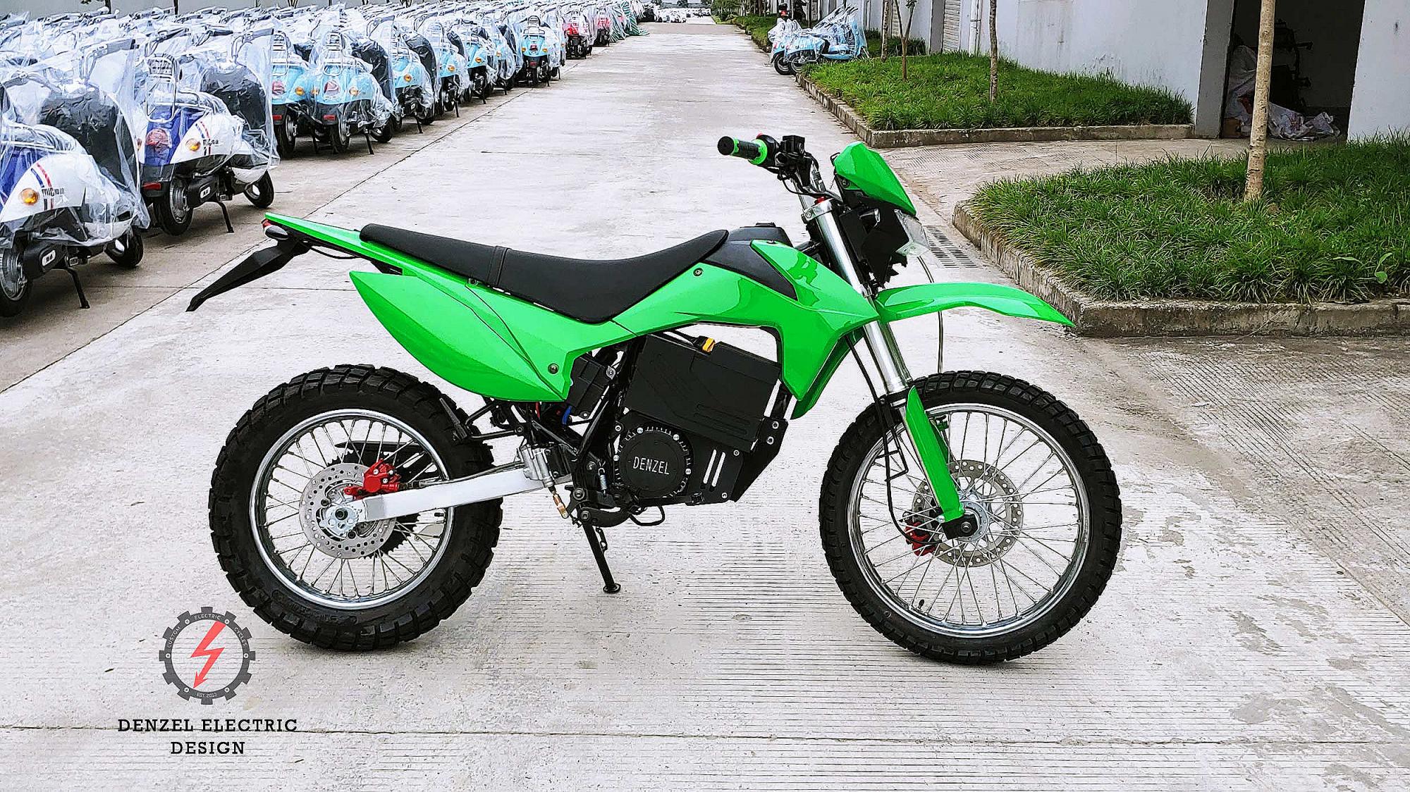

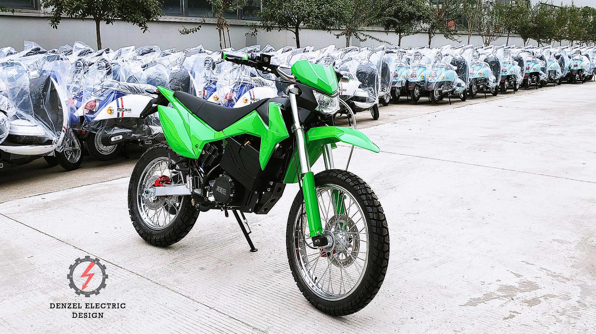

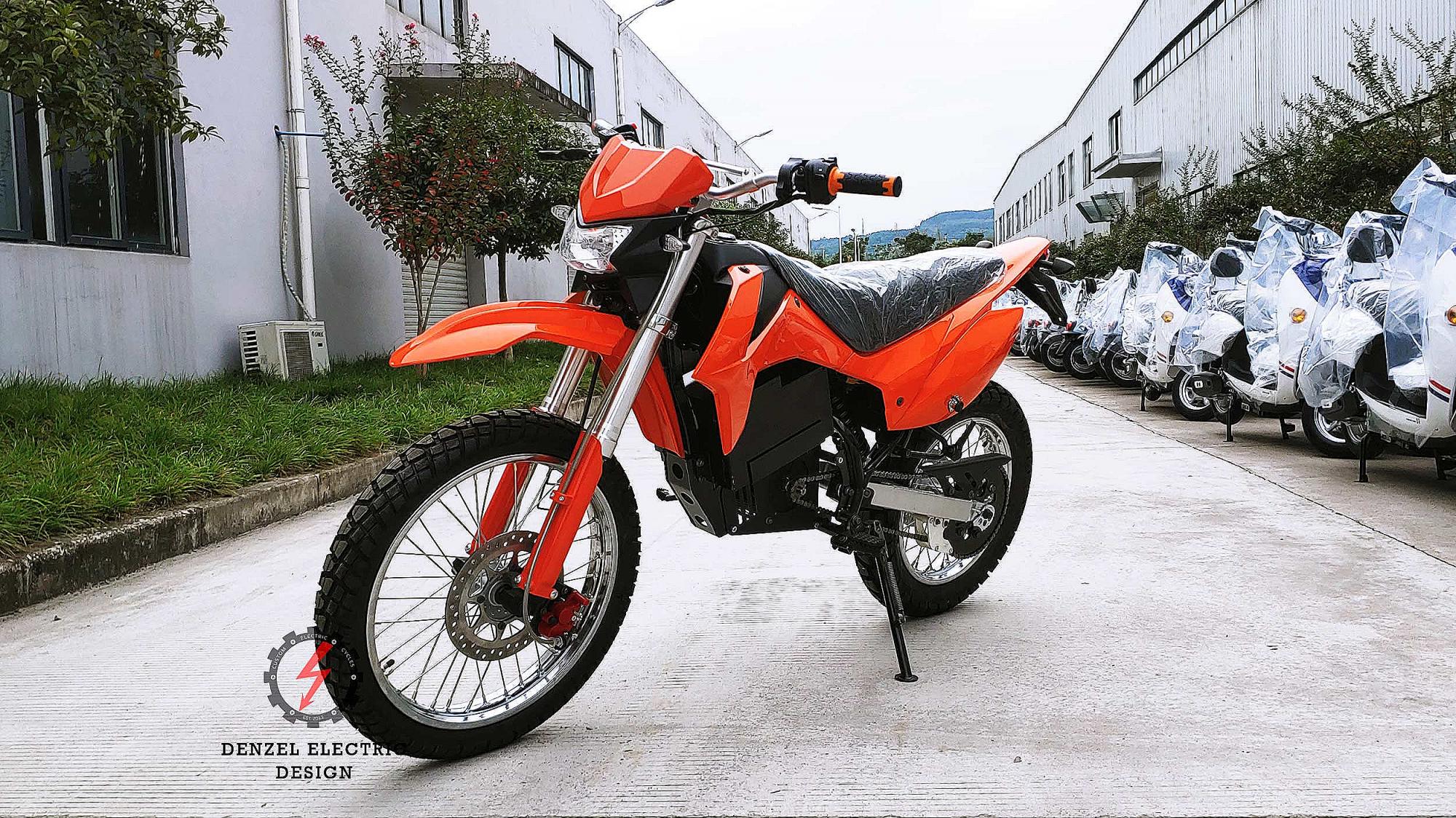

Немного свежих фото:

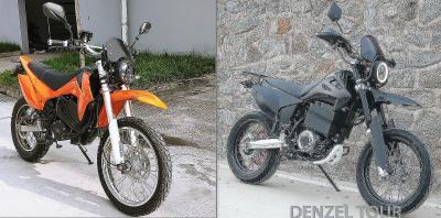

Цитата: Denzel Motors от 24 Сен. 2020 в 18:21Цвета могут быть любые
банальный черный наверно тоже возможен? )
тогда будет очень похож на Tour  :wow:
Denzel Motors
Да черный тоже конечно можно. В планах есть сделать один два
