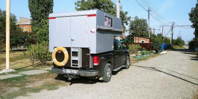

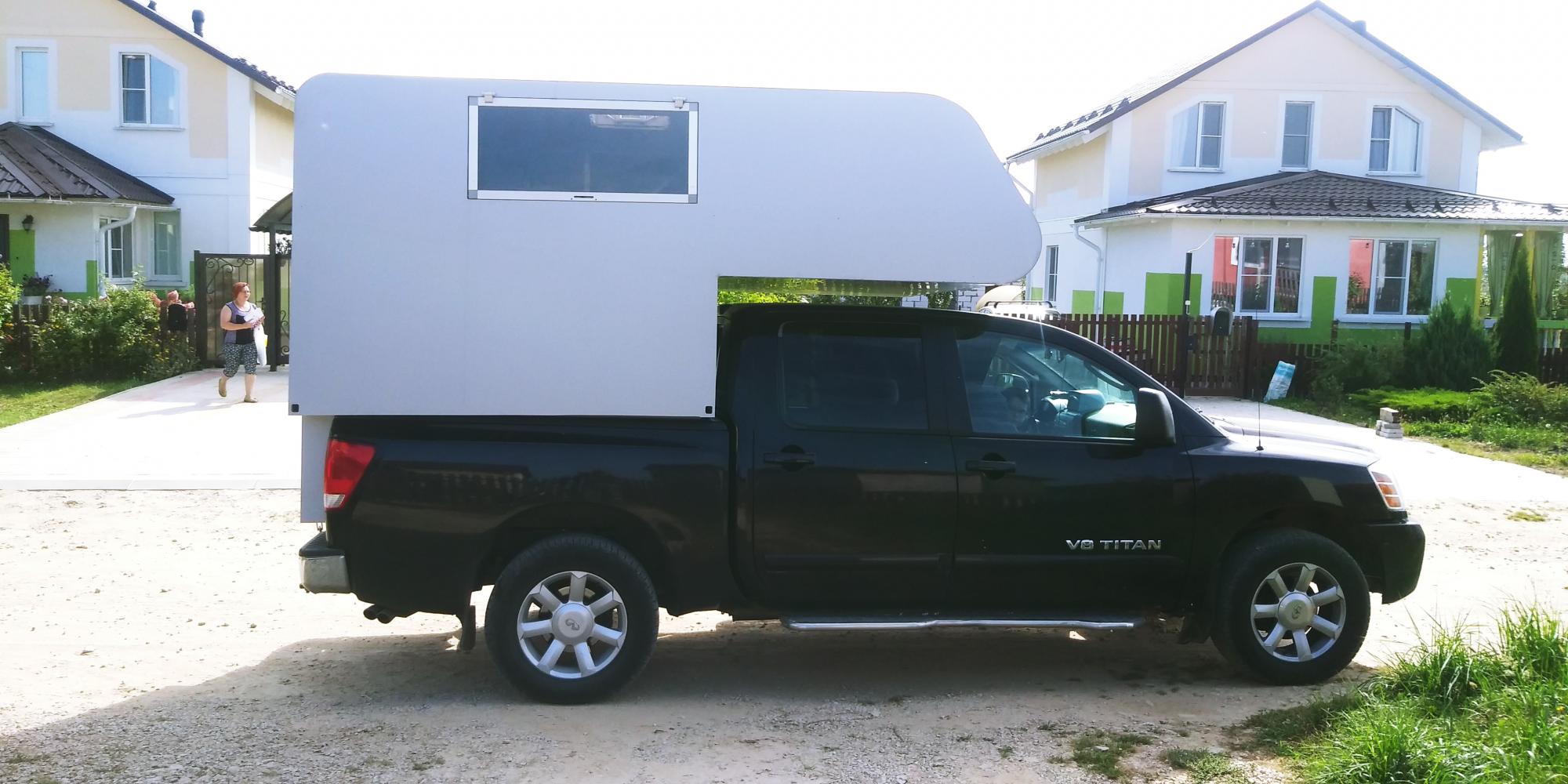

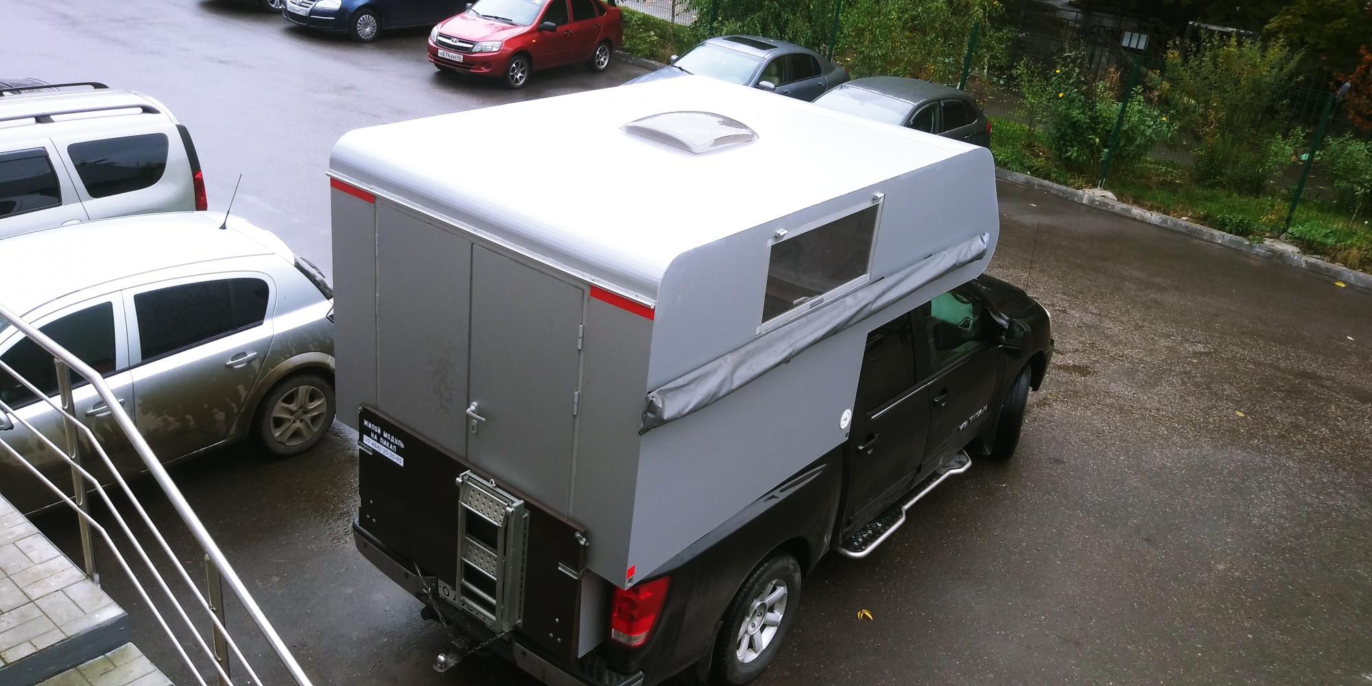

Тем временем модуль поселился в кузове. Уже накатал с ним больше тысячи. В городе его вообще незаметно. На трассе до сотни тоже почти.
Расход вырос на полтора литра.
Вот так я его один затолкал в кузов:
Прикупил бак на 100 литров.

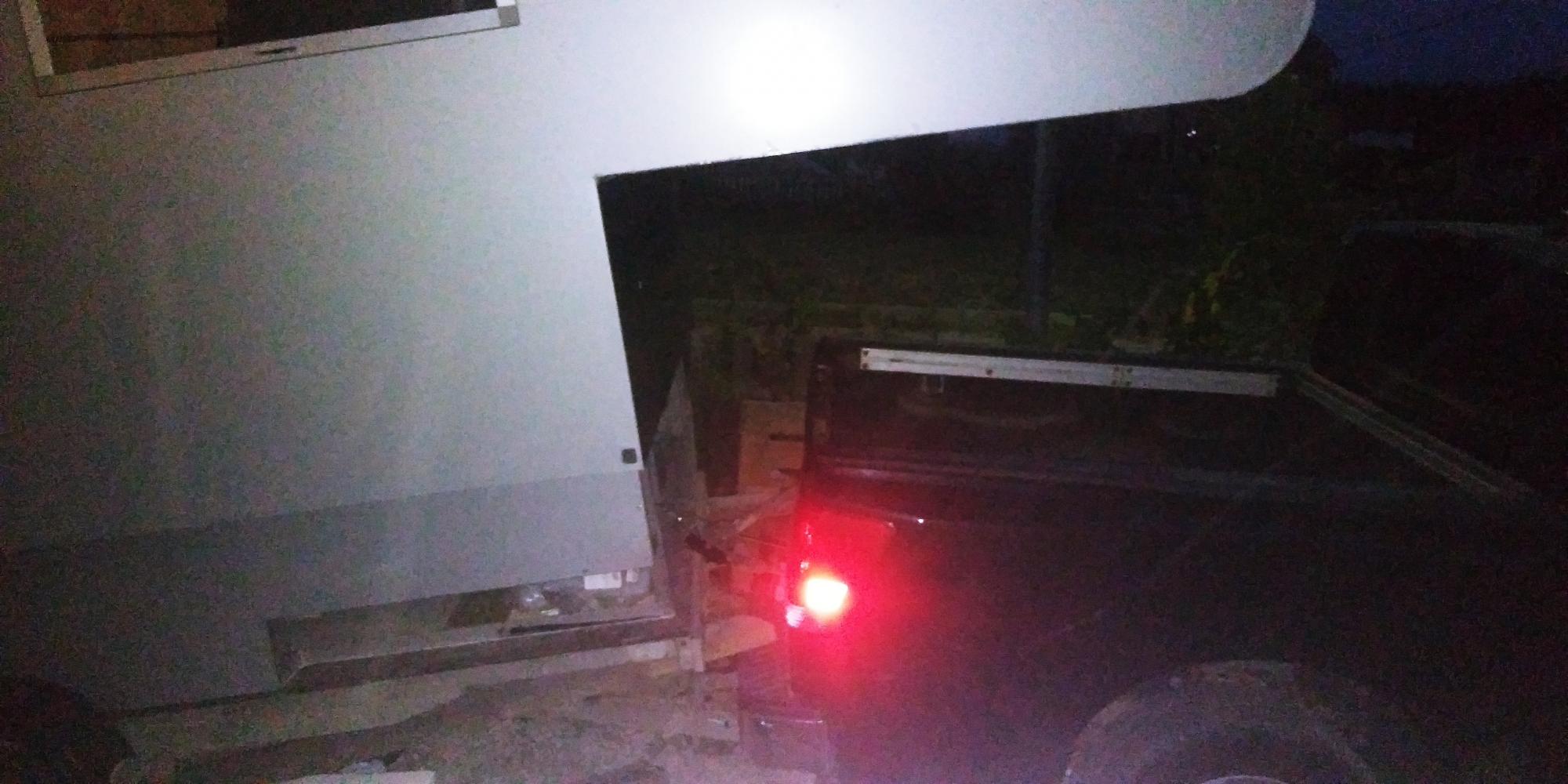

Сзади сделал откидную платформу типа как гидроборт на грузовиках. Она будет тентоваться на стоянках и в ней душ и туалет.

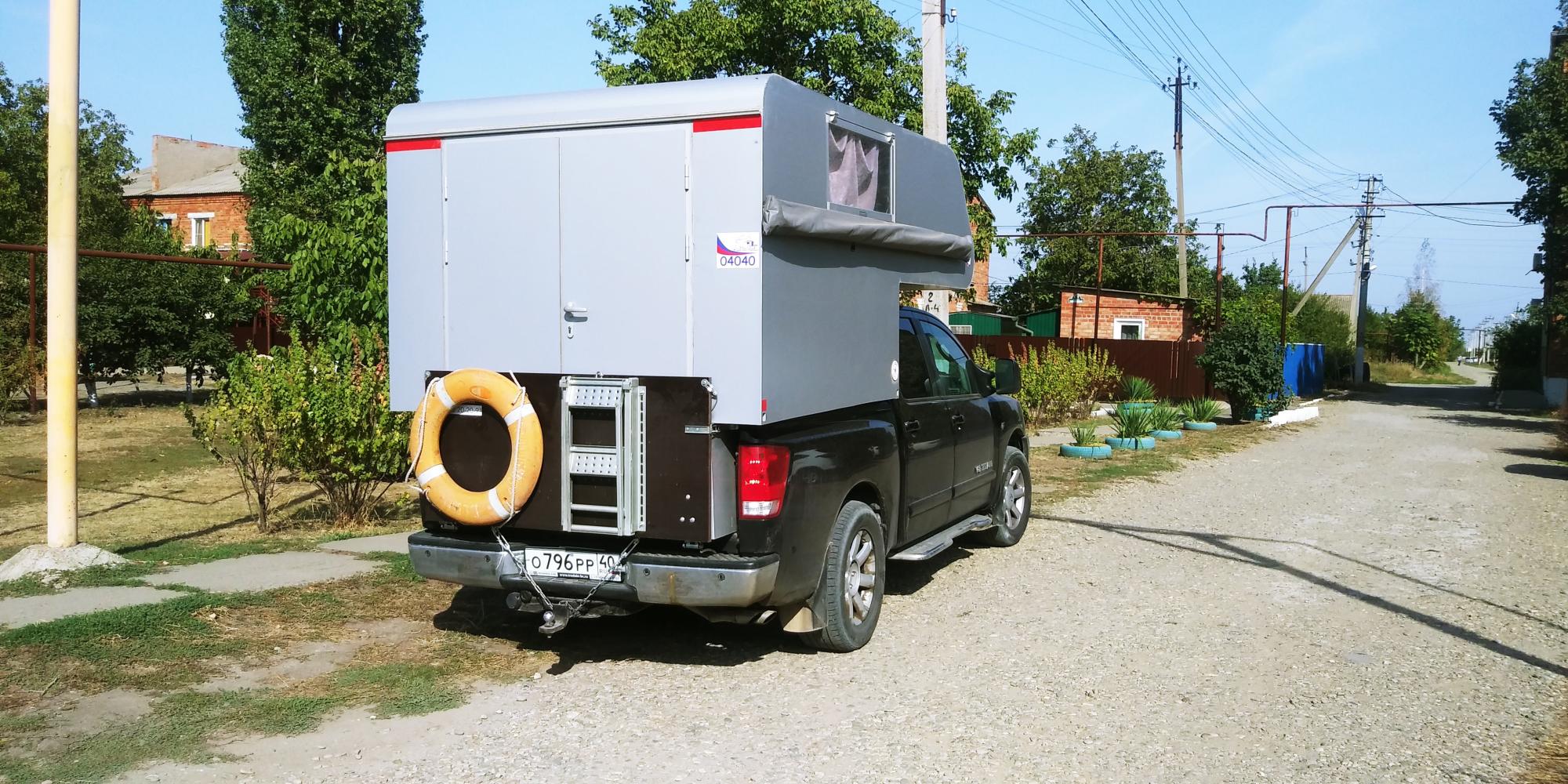

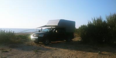

Итак первая поездка. Я с семьей на море. Сначала накатал порядка полутора -двух тысяч пустым по области и на Москву. По результатам обкатки проблем не выявлено и выехали на море.

ВикторНН
[user]stels[/user],

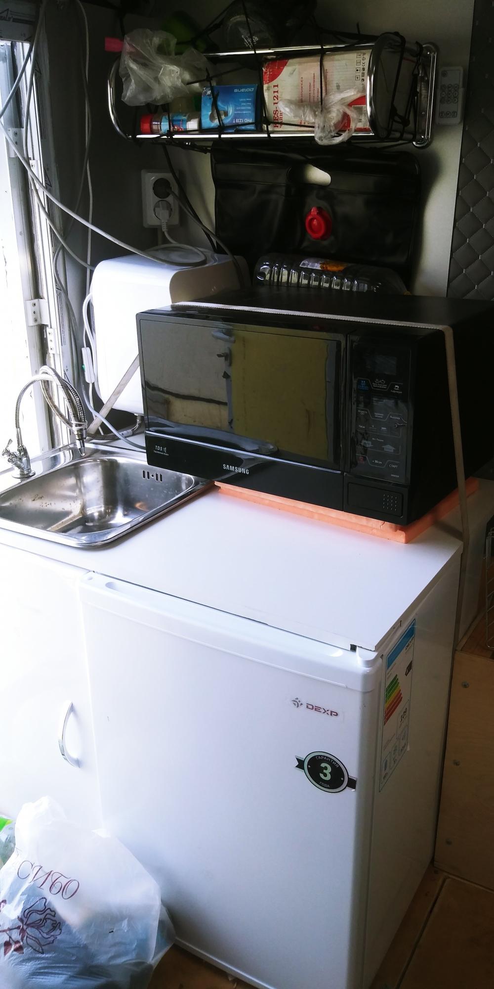

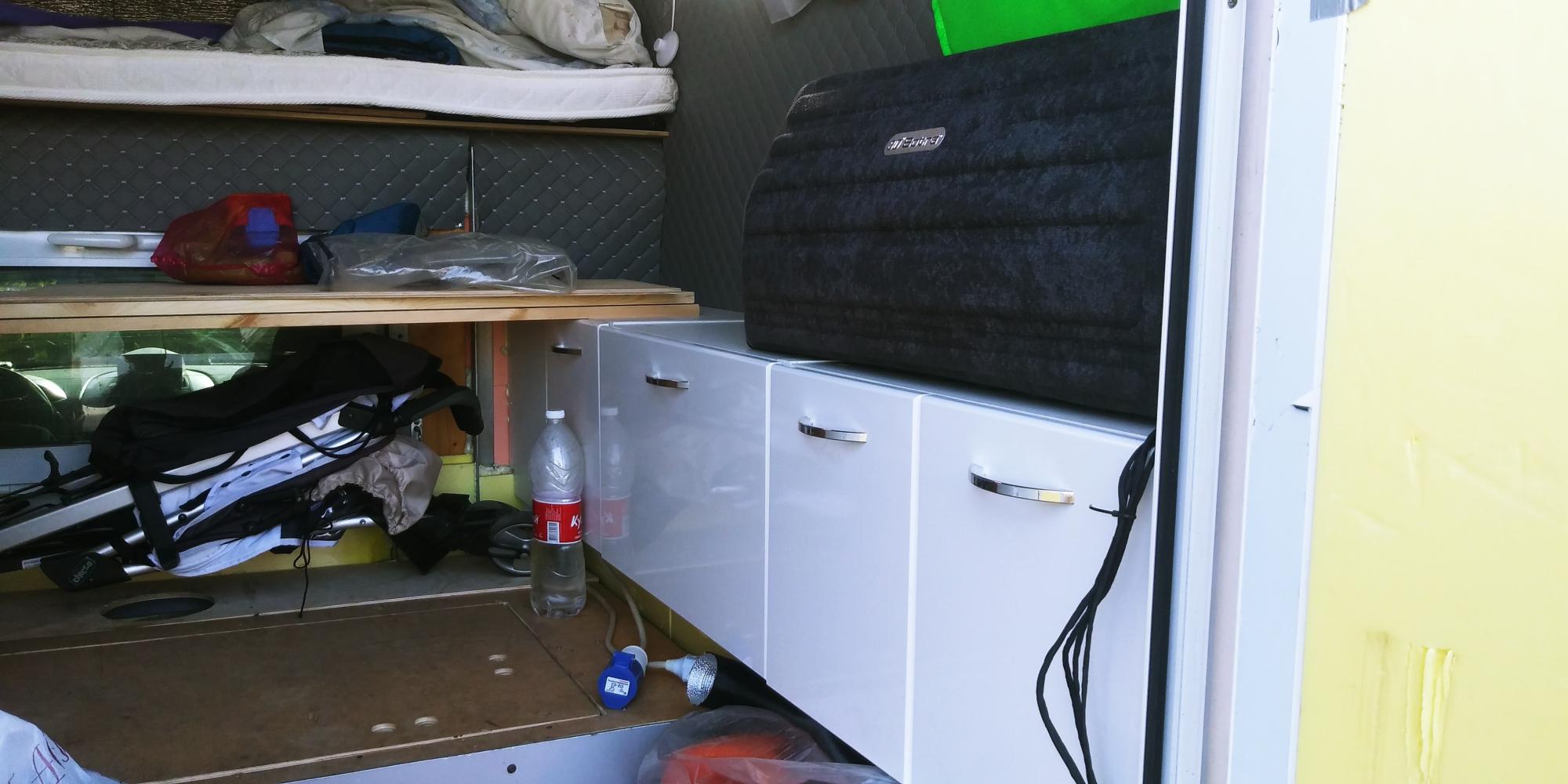

симпотно. Можно и на поток поставить ;) А внутрянку покажете или секрет?
stels
Внутрянку немного незакончил перед поездкой.
Оснащение:
Бак 100литров воды
Бойлер под внешнее питание (генератор или от розетки в кемпинге)
Раковина
Холодильник на 60 литров с морозилкой (работает от инвертора или внешнего питания)
Тепловая завеса с датчиком температуры (от внешнего питания)
Автономный отопитель типа Фен.
Шкафы с магнитными запорами по кругу.
Рундук на 150литров под фальшполом.
Освещение интегрированная светодиодная панель.
Подача воды насосом 12в.
Основное спальное место 1.5х1.9 метра
Дополнительное раскладывается 1х1.9метра.
Окно по правому борту
Окно в кабину
Люк с вентиляцией
Обивка стеганная экокожа
Утепление альковной зоны 50мм пеноплекс + 10мм фольгоизол + 10мм паролон.
Стены основные 50мм пеноплекс. + 10мм паролон
Крыша оснновная 40мм пеноплекс + 10мм фольгоизол + 10мм паролон.
Каркас алюминий примерно 60кг.
Обшивка алюмокомпозит примерно 140кг. Может чуть меньше.
Двери окна алюминий.
Стекла - монолитный поликарбонат.
На поток не вопрос. 300т.р. без отделки на алюминиевом каркасе и от 200т.р. на стальном.
