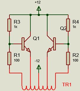

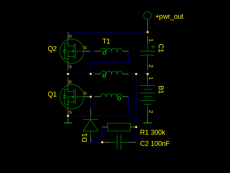

AlexS4
Цитата: Linkov1959 от 27 Май 2020 в 15:02Схема работает, хоть 500квт.
я как перфекционист не могу смотреть на какойто невнятный отдельный блокинг-генератор, предлагаю довести до совершенства и блокинггенератор сделать на самом бустере.      можно и двухтактную схему точнотакже,  стартовая цепочка (D1,C2,R1) нужна одна.
