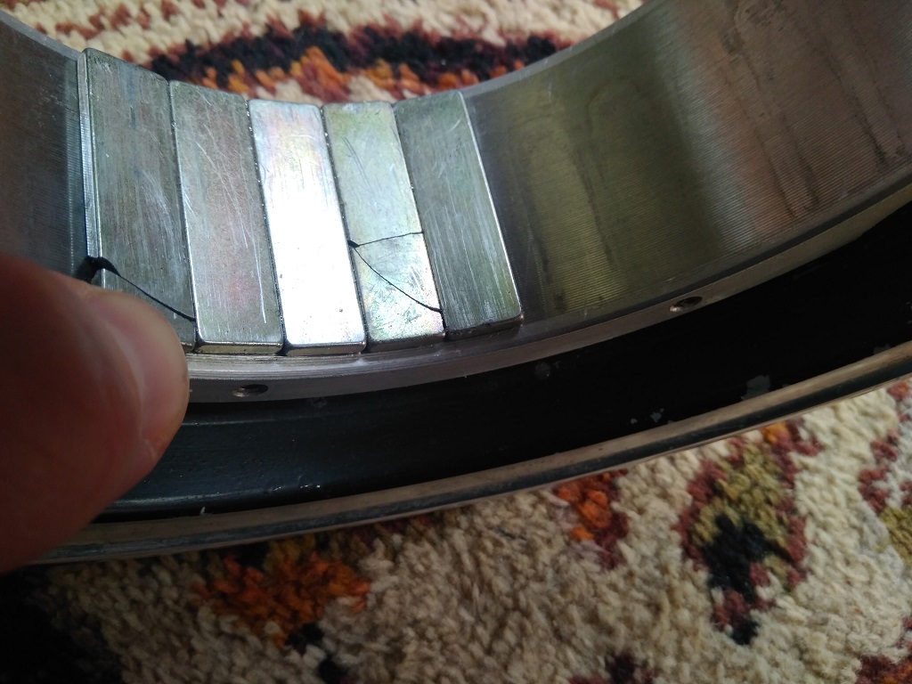

Цитата: electro_newbee от 22 Май 2020 в 17:31Думаете будет работать если сложить?
не думаю а знаю. будут. сложить желательно как было. осколки мелкие можно выкинуть. приклеить можно поксиполом например.
electro_newbee
Совсем как было не получается, будут пробелы.
А если нету именно  с таким названием клея эпоксидного, с какими параметрами клей подбирать?
Борян
Цитата: electro_newbee от 23 Май 2020 в 10:38Совсем как было не получается, будут пробелы.
не страшно.
насчет клея хз я сам не знаю чем их клеят если честно. я когда куски склеивал последний раз прифигачил на поксипол благо продается в любом магазе. знаю что мотор тот 3 год ездиет

А как правильно клеить магниты? Я так понял нужно чтобы чередовались полюса, т.е. если поднести другой магнит, то он должен то отталкиваться то притягиваться. И самое интересное что магниты "сами подбирают себе компанию" - отталкиваются от соседнего магнита, если неправильно ставлю на ротор. Учитывая что на всех моих магнитах, с одной стороны видны следы старой
приклейки, а с другой - они все гладкие - приклеивать их будет не сложно думаю. Нужно ли дополнительно прижимать магниты к ротору при заклеивании? Они вроде и так сами неплохо притягиваются..

Цитата: electro_newbee от 23 Май 2020 в 16:06А как правильно клеить магниты?
если мне память не изменяет клеить надо так как они сами встают. я давно оченьэто делал, по моему они все притягивались у меня все 30 шт.
То что вижу на вашем фото смело можно клеить, все будет работать. Такие расколы не страшны. Главное приклеить как следует что бы не отлетело. По поводу прижима... поквипол например весьма густой и приходилось прижать первоначально как следуетв момент приклейки. И клеить надо было быстро потому что первый раз пришлось опять отдирать, пока возился присох клей и последний не всовывался все приклеилось намертво. Я бы посоветовал сначала без клея все собрать тестово, потом вынимать по одному мазать клеем магнит и клеить. я намазал ротор и клеил на него все, очень мучился потом.

Как я клеил магниты: распределил на две стопки с одинаковыми полюсами, потом разводил небольшое количество герметика(на два-три магнита), мазал на ротор а не на магнит, заносил магнит сверху над герметиком, упирая одним краем в ротор прикладывал магнит на герметик.
Выкладывать все магниты на ротор, а потом доставать и клеить по одному не удобно. Может в случае, когда магниты должны быть разделены расстоянием, такое и прокатит.
Сверху еще залил все лаком КО-921. Также залил лаком обмотки статора, плату с датчиками Холла.
