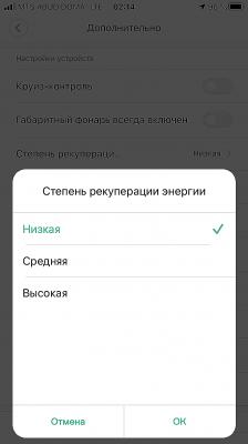

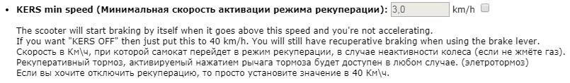

Цитата: Jones от 10 Май 2020 в 23:59
Что значит "облегчает накат"? Накат - это движение по-инерции. Рекуперация включается при торможении
Ну как бы то и значит. На сяо, по крайней мере. Бросаешь курок газа и сяо включает рекуперацию накатом под весом ездока. Многих это парит так как самокат замедляется рекуперацией если бросить газ, поэтому ее вырубают в кастомной прошивке выставляя ее активацию при достижении скорости которую самокат не развивает, 40км например. И тогда накат свободный становится.
В сяо она включается отпусканием газа, проще говоря.
То есть на сяо рекуперация и электротормоз разные вещи. Рекуп - рекуперирует накатом, тормоз тормозит токами, то есть садит батарею.

Тут издалека придется начинать, а не хочется. Если внешним усилием крутить мотор direct drive, то он в любом случае станет генератором, потому что фривила или трещетки у него  нет.  Но чтобы вырабатываемый при этом ток заряжал аккумулятор, надо как-то поднять полученное напряжение до напряжения зарядного устройства.  А это схема работает не "бесплатно", отсюда, вероятно и хреновый накат по сравнению с просто замкнутыми обмотками. Идея, кмк, была такова, что можно подзарядить самокат (а, может, изначально и не самокат) при длинном спуске с горы. Но при обычной езде, когда не надо ехать либо только в гору либо только с горы горы, такой метод работать не будет из за КПД всей системы на уровне 60%. То есть меньше энергии потратится, если самокат будет просто разгоняться и ехать по инерции, чем разгоняться, тормозиться двигателем, питать за счёт этого аккумулятор и потом снова разгоняться. Возможно это косяк прошивки и контроллер при бросании курка считает, что самокат едет не по инерции, а под действием внешних сил,  я смутно представляю знаю, как M365 работает, но физику помню неплохо и даже школьного курса достаточно, чтоб понять невозможность такого вечного двигателя и удлинения общей поездки на мифические 5% из за сокращения наката.

Когда Вы бросаете газ, мотор перестает работать и компенсировать трение качения и сопротивление воздуха нечему. Значит снижается скорость. Скорость у нас определяется диаметром колеса и оборотами. Поскольку диаметр никуда не делся, а скорость снижается, значит снижаются обороты. Раз обороты снижаются, значит генератор вырабатывает напряжение ниже рабочего. Но мы уже выяснили, что батарея не заряжается, если ее напряжение выше напряжения генератора...)
Отсюда логически следует, что никакой рекуперации при сбросе газа на сяокате нет.  А тормозит это примерно таким образом: Вырабатываемое напряжение проходит через защитные диоды фетов (только отрицательная полуволна) и закорачивается внутренним сопротивлением батареи через полуоткрытые феты положительного плеча.
Ну а то, что на скрине, это всего лишь степень полуоткрытия фетов. Чем больше они открыты, тем ниже сопротивление, торможение сильнее. Всё!

Цитата: Jones от 11 Май 2020 в 01:57Возможно это косяк прошивки и контроллер при бросании курка считает, что самокат едет не по инерции, а под действием внешних сил,
там так задумано, типа контроль одной рукой. отпускаем газ вкл рекуперация сила торможения задается в приложении. это в найнбот максе тоже присутствует. ну типа тормозить если газ не нажат. в наших реалиях не очень удобно, в китае возможно помогает ездить управляя одной рукой или европе я хз
