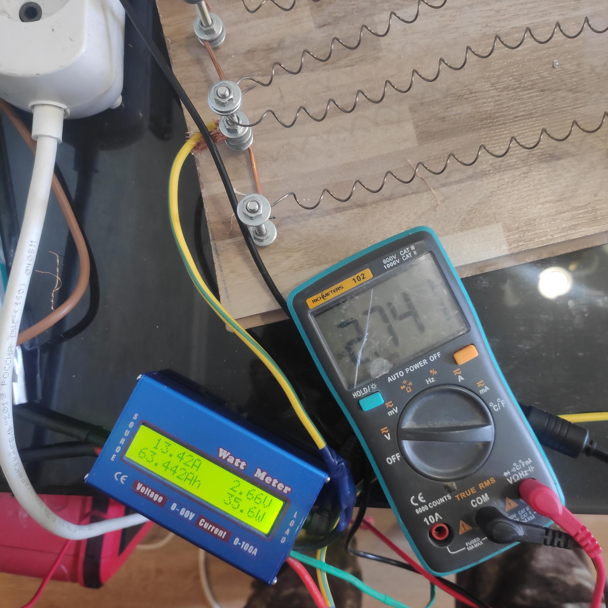

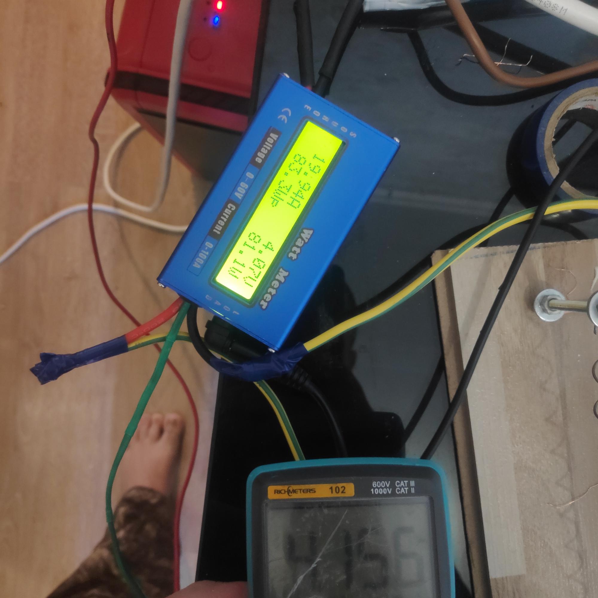

Разрядил пакет #1 из таблицы об нихромовую спираль - начальный ток разряда 19.94А при 4.155В, конечный ток разряда 13.42А при 2.741В. Общее время разряда 3ч 44мин
Ваттметр насчитал 63.442Ач, пакет нагрелся только к концу, еле тёплый.
Думаю можно заказывать остальные пакеты.
