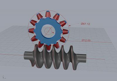

Barban
Закрыть передачу надо, да,
И размер обычной шестерни мешает.  Камни...

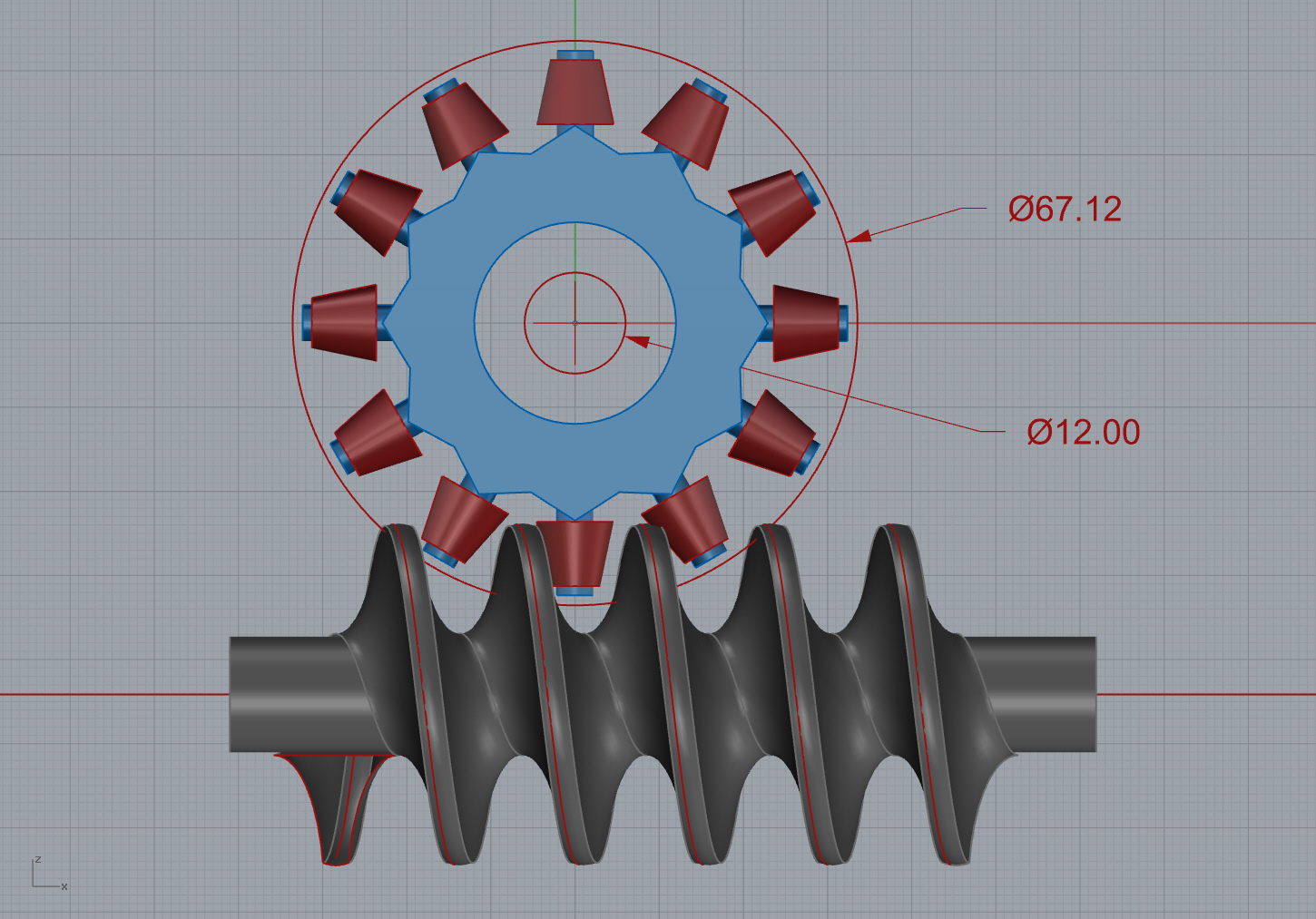

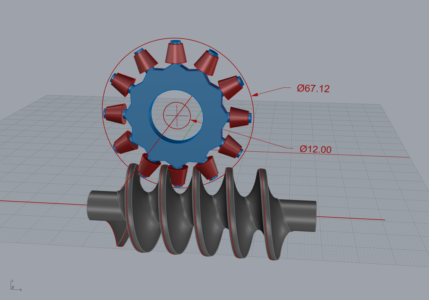

А что, если червячный редуктор с роликовой шестерней? Мне приходило в голову. Бывают вообще такие?
Alexey Yukish
34 минуты назад
У червячного редуктора трение большое. И нет свободного хода
Иван Голота
С холостым ходом шестерню ведомую сажаем на фривил, а большое трение - так ради него вместо зубьев у шестерни ролики (как в велосипедной цепи, только конусные), я правда ни разу такого нигде не видел, может надо бежать патентовать изобретение?
Надо изобразить, чтобы было понятно

Бабай
Цитата: Barban от 27 Фев. 2021 в 21:34А что, если червячный редуктор с роликовой шестерней?
Поверхности должны контактировать по шести линиям эвольвенты на 3-х витках червяка и 3-х зубчатого, как в шестерёнках (отсюда т название - шестерня). Давление на витки и зубья по линии контакта распространяется на массив металла справа и слева от линии контакта.
Не учитывая, что нет эвольвентного контакта роликов, которые, разумеется, можно сделать нужной формы, какой крутящий момент выдержат торчательные оськи роликов, имеющие конкретное маленькое сечение? Да их просто согнёт  :bw:

Barban

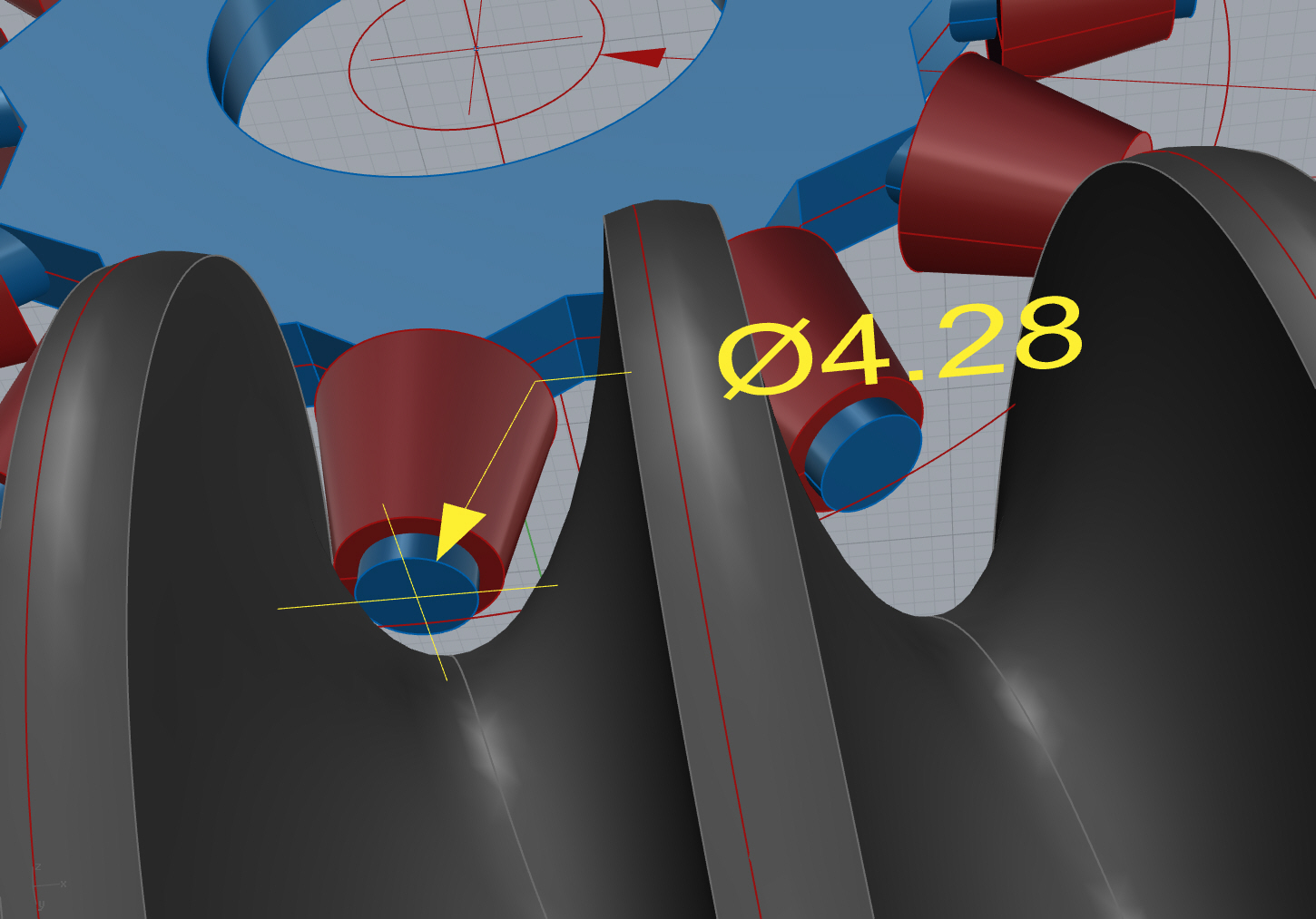

Ну, тут, как видно, можно 5мм диаметром сделать, учитывая, что плечо не большое и давление приходится не на конец, а как раз больше у основания оси,  то, если каленые оси делать  -  не  согнет. Оси могут быть коническими, кстати.
Толще ли в сечении нейлоновый зуб шестерни у товарища? Подумайте.
Ну, и  шнек можно сделать не таким глубоким и более растянутым и  тогда ролики будут потолще и оси тоже.
Учитывая, что все это можно купать в масле  коробки картера снизу, непонятно, почему не делают такие редукторы.
Можно бы возразить, что будут большие  потери на раскрутку-остановку роликов, но ведь в скоростных цепных передачах с роликами цепи происходит то же самое.

Бабай
Цитата: Barban от 27 Фев. 2021 в 22:56если каленые оси делать  -  не  согнет.
Конечно не согнёт ... их просто сломает.
Если представить развернутую спираль червяка в линию и давление на неё тремя торчалками Ф5 мм, тоже вытянутыми в линию, с шагом длины окружности одного витка червяка, у которого верхняя лента шириной почти как диаметр оськи, придётся ограничится усилием, которое выдержать на изгиб (или срез) три этих оськи.
Надо ещё учитывать, что нужны стопорные кольца (и канавки для них на оськах), которые будут удерживать от слетания роликов, которые не задействованы в этот момент.
Скорость вращения роликов цепи равна скорости вращения звёздочки, а тут будет равна скорости вращения червяка, умноженной на соотношение между радиусом ролика и и радиусом беговой дорожки червяка.
Масло - оно и так создаёт несжимаемую плёнку на вращающихся поверхностях. Иначе как бы работали станки без подшипников качения, имеющие подшипники скольжения в шпинделях токарных станков?
Barban
Ну, так речь  идет о скоростной червячной передаче для незначительных усилий вроде плеча радиусом 4 дюйма колеса этой мотоколяски. А вы, похоже, по инерции мыслите  привычными  червячно-лебедочными нагрузками.
Суть задачи в том чтобы в минимальный радиус ведомой звезды вогнать максимальное высокое редукционное число, ограничившись одной ступенью и приемлемым КПД.
Кстати, почему в этом случае нельзя удовлетвориться и 4 точками давления (2-мя работающими одновременно зубами (роликами) шестерни? Будет застревать?  Червяк-то по сути это подвижная зубчатая рейка.

Barban
Только перед сном уже до меня дошло, что эти втулки на осях (ролики) никак не спасают редуктор от трения скольжения, которым и грешна червячная передача,  Т.е. эффект, конечно есть от уменьшения площади трения на осях, но вряд ли он стоит выделки...
Шарикоподшипники (или роликовые игольчатые ) бы спасли, но только  нужны с небольшой разницей между внешним и внутренним диаметром (и маленькими шариками), что в этом случае делает их уязвимым звеном при таких скоростях вращения. Еще можно пускать шарики по овальным бороздкам в шестерне, как это делают в линейных подшипниках. Но это тоже для низкоскоростных редукторов...
Приходит также  на ум магнитное отталкивание (левитация), или центростремительное нагнетание масла в червяке, но и это блажь

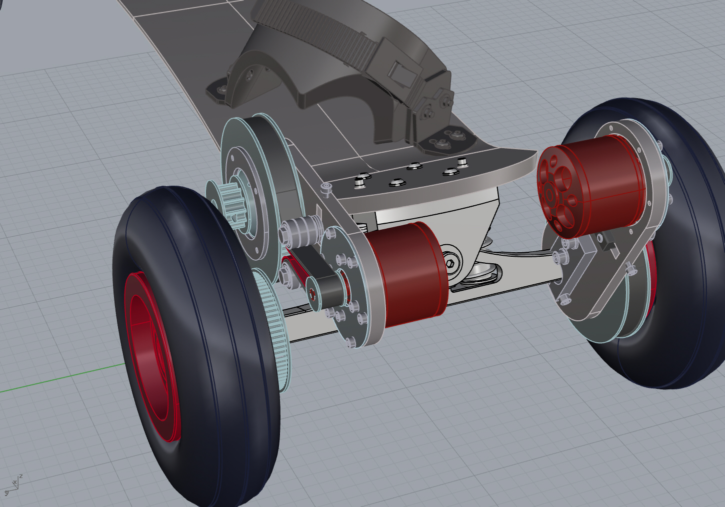

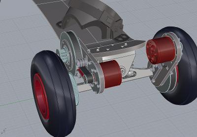

Короче, вижу, что с ориентацией на загород, надо тупо делать 2-ступенчатую ременную передачу для 5065 движков, чтобы снизу получить небольшого радиуса закрытый шкив. Общее передаточное число где-то 1:15, если не больше, ибо изучение видеороликов показывает, что потенциал этих всех моторчиков не используется в одноступенчатой передаче даже на половину, люди просто боятся крутить движки на полные обороты. А снизу плавности и приемистости как раз не хватает и наличие сенсоров особо ничего не лечит. Колесо срывается в букс.
Вечность пахнет нефтью! Доколе??!
Barban
А вообще так делают? На 2-х ступенях трансмиссию к маунтам? Ну, не гики-подростки, ясно, а рукастые  зарубежные мужички? Ибо у нас этот экстрим еще не вошел в моду, сужу по скудости ассортимента Ютуба на эту тему.
Вот, прикинул в 3д предварительно: ничего принципиально сложного нет.
Чуть  раздвинуть придется колеса, подрезать деку.
Мотор, конечно, хочется развернуть на 180  и навесить задницей над колесом, а шкивы на 2-й оси расставить по разные стороны  плиты-держателя, тогда ремни бы балансировали друг друга по натягу и не нужно было бы пытаться втиснуть между шкивом и колесом  опорную стенку для подшипника....
