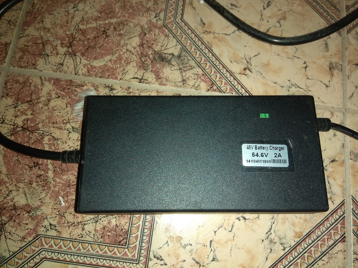

Кто-нибудь сталкивался с таким?
Зарядник на 54,6В 2А. Заряжал им "лягушки" и "бутылки" на 10-12Ач.
При подключении к батарее 48В 20Ач работать отказывается. Батарея собрана из остатков тех же лягушек и бутылок: 13s7p. Соответственно должна заряжаться до 54,6 В. При подключении зарядника он включается на секунду, а потом выключается. Напряжение на батарее в данный момент 46 вольт.
В данный момент нет возможности проверить его на более слабой батарее, т.к. в наличии только эта.

Как вариант, разбаланс параллелей и как следствие - отключение BMS.
