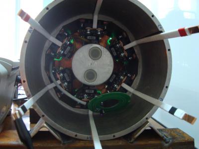

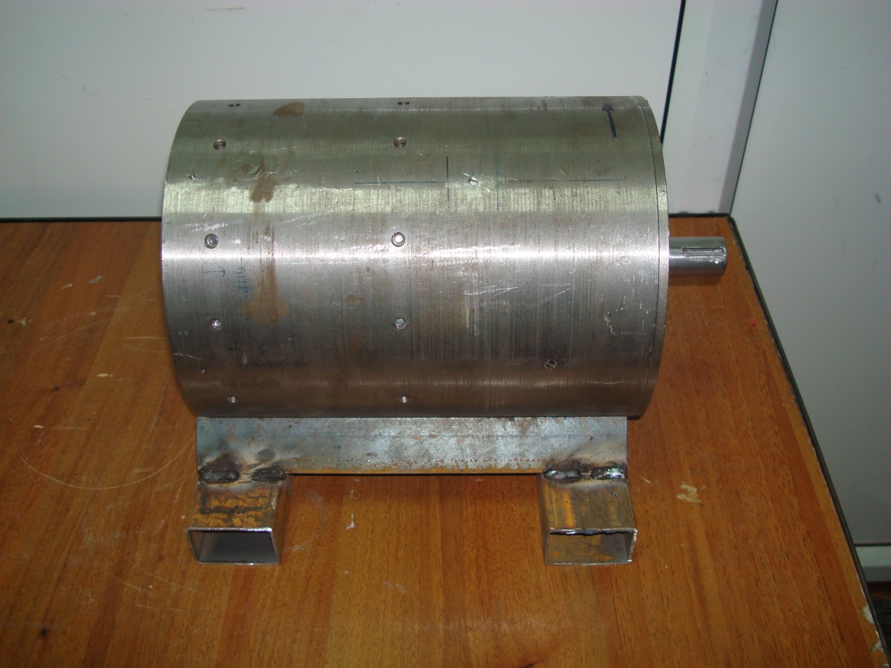

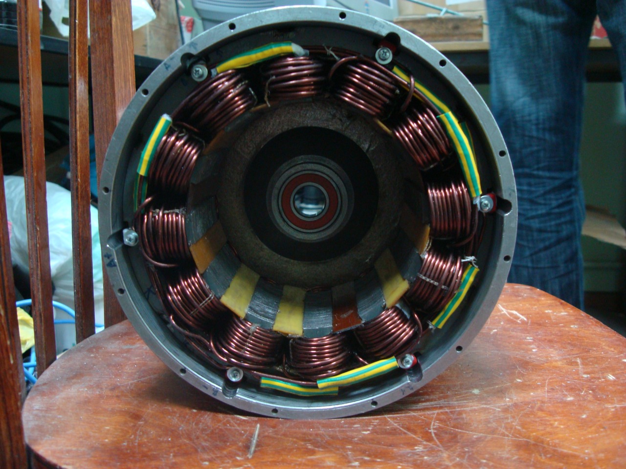

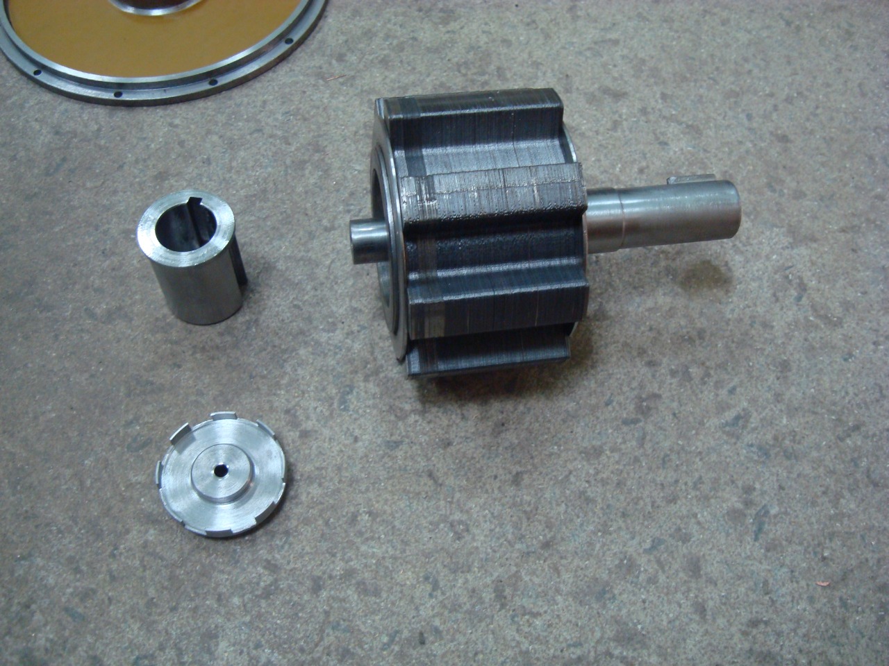

13_chip_13
#31
Несколько фоток выложу, образец макетный, весь архив смысла нету думаю. Пример несколько неудачный, потому что не для долговременного режима предназначен был. Мотор рассчитан на повторно кратковременную работу где то минут по 15 в работе, поэтому охлаждения сильно никакого нету (для длительной работы нужно или обвязать рубашкой водяной корпус или рёбрами в общем что то да делать), номинальное напряжение 200 вольт постоянки, обороты 4000 об/мин, на стенде получили с него 20 кВт (в течении 5 или 10 минут не помню, дальше нагревы обмоток были что то около 200 градусов или больше, провод дешманский был, для его изоляции это и так много было) можно было еще на пару килловат больше, но нагревы. При 15 кВт нагревы были тоже предельные для такой изоляции но минут 15 выдерживало. В одном корпусе здесь и инвертор собран (он больше чем сам мотор получился по длине, хотя там быстро надо было, лепили из того что можно быстро достать было, поэтому может и можно было чуть меньше сделать).

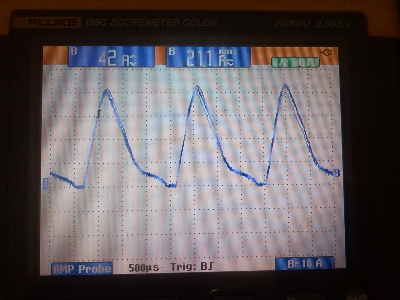

Нашёл табличку, там:
Фазный ток, это не ток через катушку, а общий ток катушек фазы (выяснил у разработчика двигателя что соединены 4-ре катушки фазы параллельно, т.е. значения которые для фазного тока дальше надо поделить на 4 для определения тока в катушке фазы) RMS фазного тока 66,5 А (16,6 А в катушке), амплитуда 125А (31,25 ампера в катушке). Плотность тока 9,4 А/мм2 (здесь больше похоже это в одной катушке, машина очень нагруженная была). Среднее значение тока от батареи: 80 А. КПД двигателя 0,91%, КПД привода 0,88. Осциллограммы тоже какие то есть, но там номинала нету.
Вот нашёл на 9кВт фазный ток написано (узнал что там какие то проблемы были с коэффициентом деления, нужно умножить осцилограмму на 2), тут такая каша в документах, но вроде похоже на правду.
Размеры:
Диаметр расточки статора: 126 мм. Длина пакета статора: 70 мм (у ротора на пару мм больше). Диаметр статора посадочный: 200 мм. Габаритные размеры всего привода (корпуса): 305. Диаметр корпуса точно не указан, примерно 220 мм.
Вес всего привода не помню, в руках можно было нести, но тяжеловато, наверное килограмм 30 (коллега говорит вообще 20-25), корпус можно из алюминия было бы сделать (но дороже получалось значительно).
