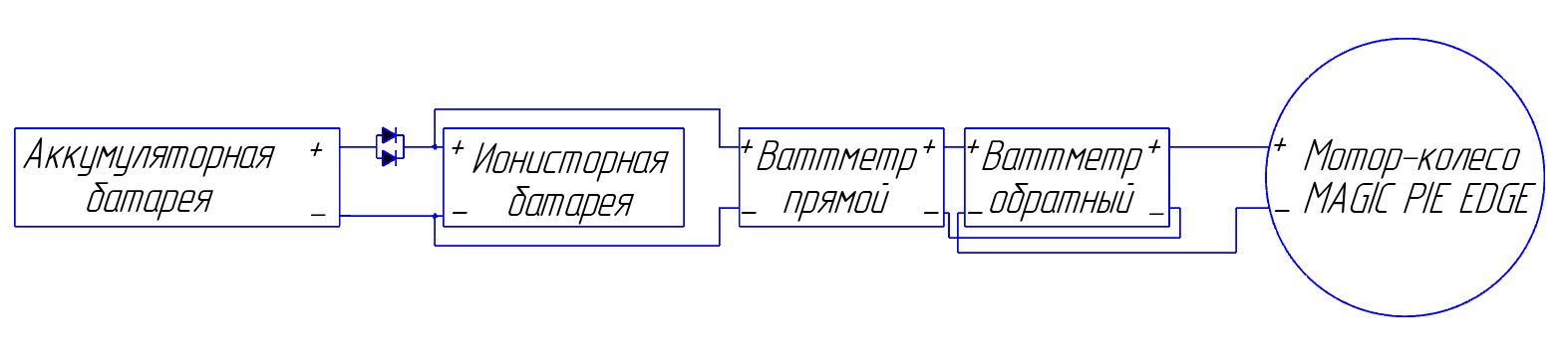

Цитата: Андрей3 от 29 Апр. 2020 в 11:55
Поясните почему?
Нарисуйте электросхему всей системы. Если без контролера/преобразователя сливать с ионисторов в акку, какой ток этого процесса предполагаете? Какие конкретно диоды использованы?
П.С. в качестве темы диплома: Оправданность применения буфера для аккумулятора при разных параметрах аккумулятора. B-)
Андрей3
Я не электрик, но надеюсь будет понятно:
Никакой. Сливать с ионисторов в акку не имеет смысла т.к. проще и эффективнее просто сливать рекуперацию сразу в акку.
Обычно после торможения следует разгон и заряд с ионисторов будет сливаться обратно в мотор.

SkeptiK
Андрей3
Расчет и замер энергоемкости в диапазоне 60,5 - 50 Вольт показал примерно 3 ватт*часа, при общей энергоемкости ионистора порядка 11 ватт*часов. Что ж, это существенный минус конкретной конфигурации
50 вольт для 14s - 30%. То есть батка должна быть изрядно разряжена, чтобы стали доступны хотя-бы эти 3втч.
А на заряженной будет почти ноль. Или надо снижать напряжение аккума до 10-12s, или повышать напряжение ионисторов вольт до 70-80.
Кстати, что твоя чудесная схема будет делать, когда надо будет нарегенить за раз больше, чем влезет в ионисторы?
Дым испустит? Реген отключит, чтобы эффективно жечь колодки?
Цитата: SkeptiK от 29 Апр. 2020 в 15:32
заряд с ионисторов будет сливаться обратно в мотор      Кааааак?
Видимо там контроллер затерялся в схеме. Только вот в каком месте? :pardon: Даже если он в моторе, то не плохо бы его выделить, как существенное звено.

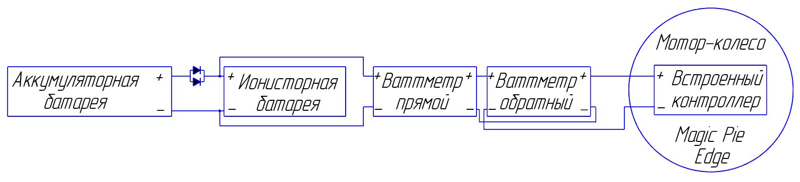

Андрей3
Не вопрос.
