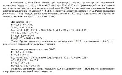

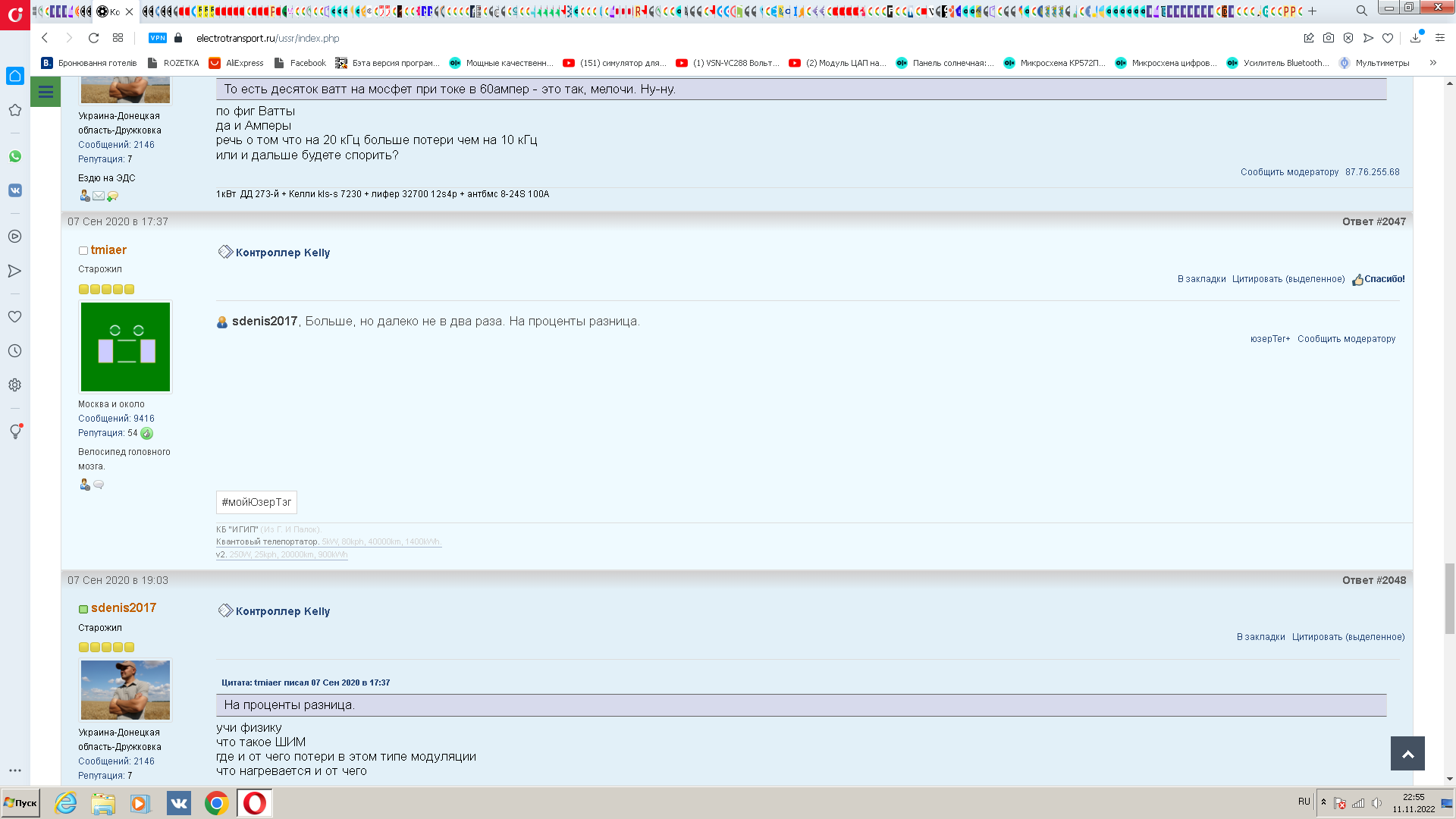

Цитата: sdenis2017 от 11 Нояб. 2022 в 19:52а вот tmiaer доказывал обратное - что потери только на переходе ФЕТа в открытом состоянии есть и фсё
не знаю чего и кому  он там доказал .
Но теория утверждает обратное , да и здравый рассудок то же.
Потери есть статические и динамические.
Статические действительно от частоты ключевания не завися, потому как это омическое сопротивление канала .
А вот динамические  очень даже зависят, это в любом букваре по ДС/ДС говорится с кучей формул и расчетов .
Добавлено 11 Нояб. 2022 в 23:21
вот к примеру

Цитата: yurgen от 11 Нояб. 2022 в 23:18вот к примеру
согласно примеру при 10 кГц - потери 5,75 Ватт, а при 20 кГц -11,5 Ватт
yurgen
Цитата: sdenis2017 от 12 Нояб. 2022 в 00:06огласно примеру при 10 кГц - потери 5,75 Ватт, а при 20 кГц -11,5 Ва
не-е , такая аналоги не канает.
Да и ключевание фаз идет на частоте  гораздо  ниже, чем 10 кГц.
Поэтому разница будет существенней.
Это надо считать с конкретными вводными данными  именно для тестируемого контроллера.
ну или тестить на стенде.
Тут суть не в цифрах , а в тенденциях.

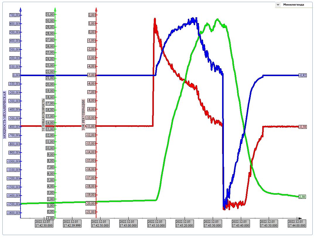

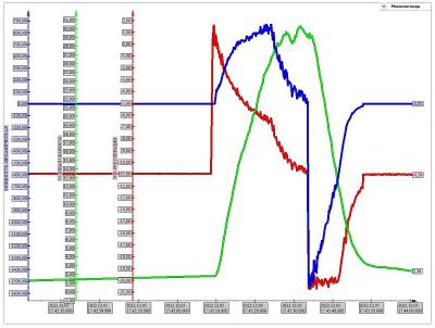

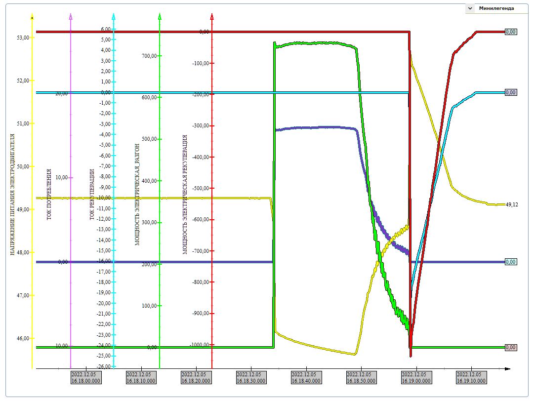

Это точно!!! Инструмент продолжаю "затачивать" и хоть я и не уверен в его метрологической значимости, но тем не менее уж сравнительные испытания на нем сделать можно.
На текущий момент  вот чего умеем
Механические характеристики

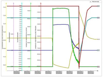

Электрические характеристики

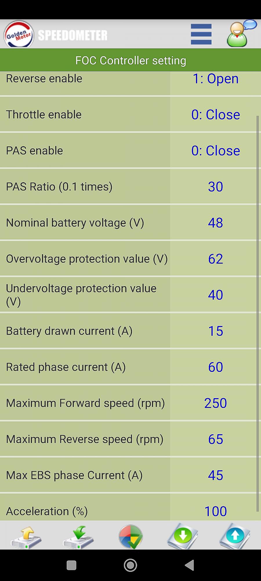

Измерено для вот таких настроек в штатном контроллере
