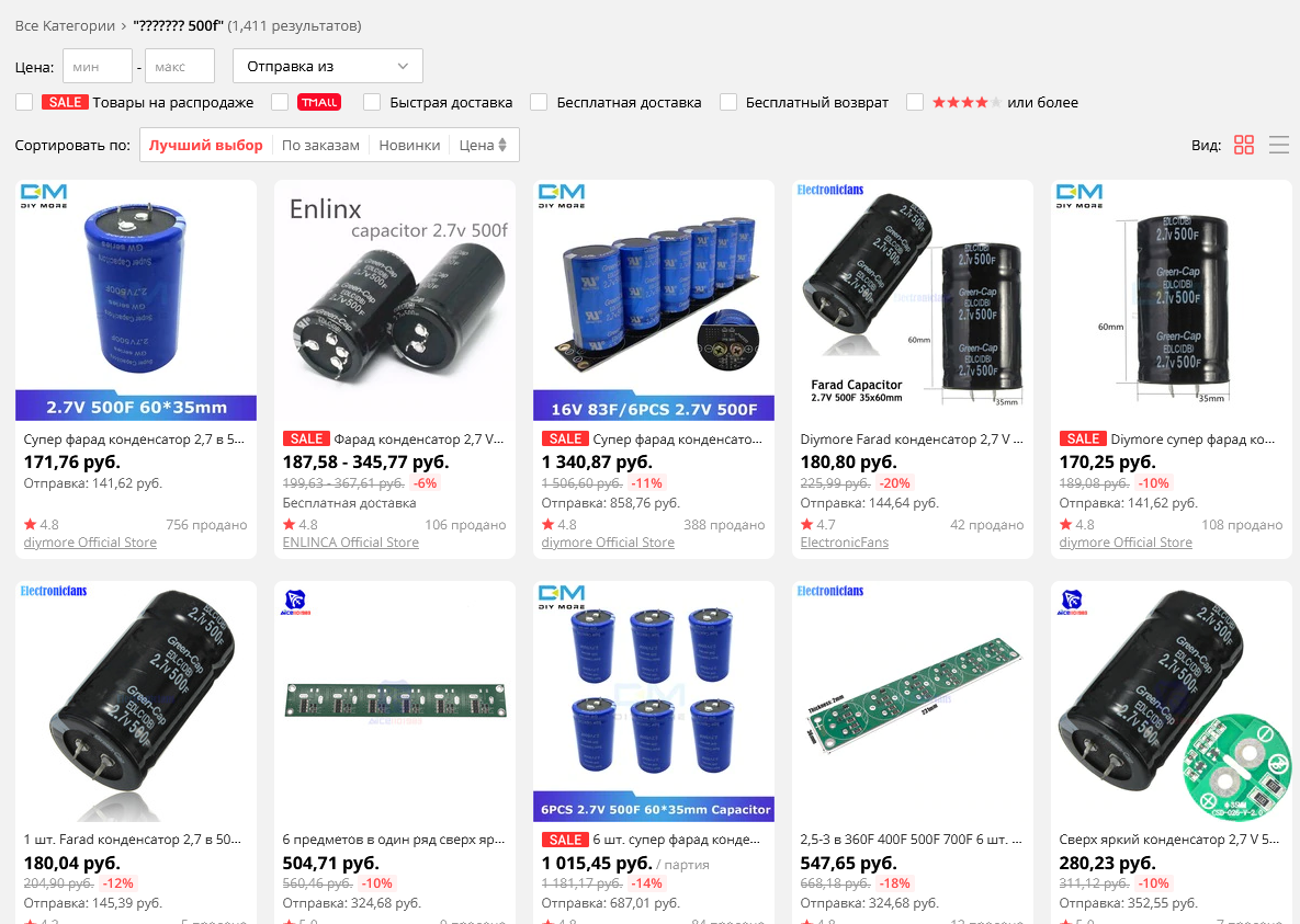

Покажите эти 30шт-то! Ссылку пжлст
Den5000
Цитата: ArtDen от 15 Апр. 2020 в 22:06который при разряде на 1 вольт даст примерно 10 000 джоулей на разгон.
Почему на 1 вольт?  и 10000 Дж немного ли на разгон?
Добавлено 15 Апр. 2020 в 22:40
Цитата: SkeptiK от 15 Апр. 2020 в 22:27Покажите эти 30шт-то! Ссылку пжлст
зайдите на али.... в запросе напишите "ионистр 500F" там ссылок много будет.
SkeptiK
[user]Den5000[/user], ионисторы на алиэкспресс это как китайские ватты на колонках - мало общего с жизнью.
Добавлено 15 Апр. 2020 в 22:48
А вот сколько стоит ваша идея (и сколько места занимает) в реальности:

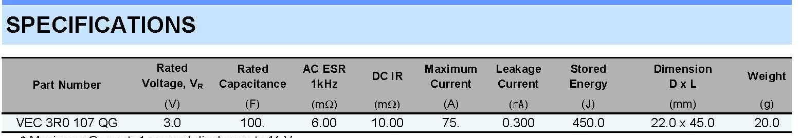

Берём первый попавшийся ионистор.
Запас энергии 2.25Дж или 0.625Вт*ч.
Объём = 3.14*(3.5/2)2*8.2 = 79мл = 0.079л
Массовая энергоёмкость = 0.625/0.096 = 6.51Вт*ч/кг
Объёмная энергоёмкость = 0.625/0.079 = 7.9Вт*ч/л
Типичные цифры для ионисторов. Я бы даже сказал - весьма неплохие.
То есть 2Вт*ч это уже 2/6.51 = 307г и 2/7.9 = 253мл объёма. Вроде немного, в карман влезет.

Den5000
SkeptiK
[user]Den5000[/user], ты считаешь, что можно верить написанному на али? Реально?)

SkeptiK
Цитата: Den5000 от 16 Апр. 2020 в 11:55но на  али эти 40 шт. будут значительно дешевле.
очнись, на али ничего не будет дешевле, потому что параметры не будут соответствовать заявленным
