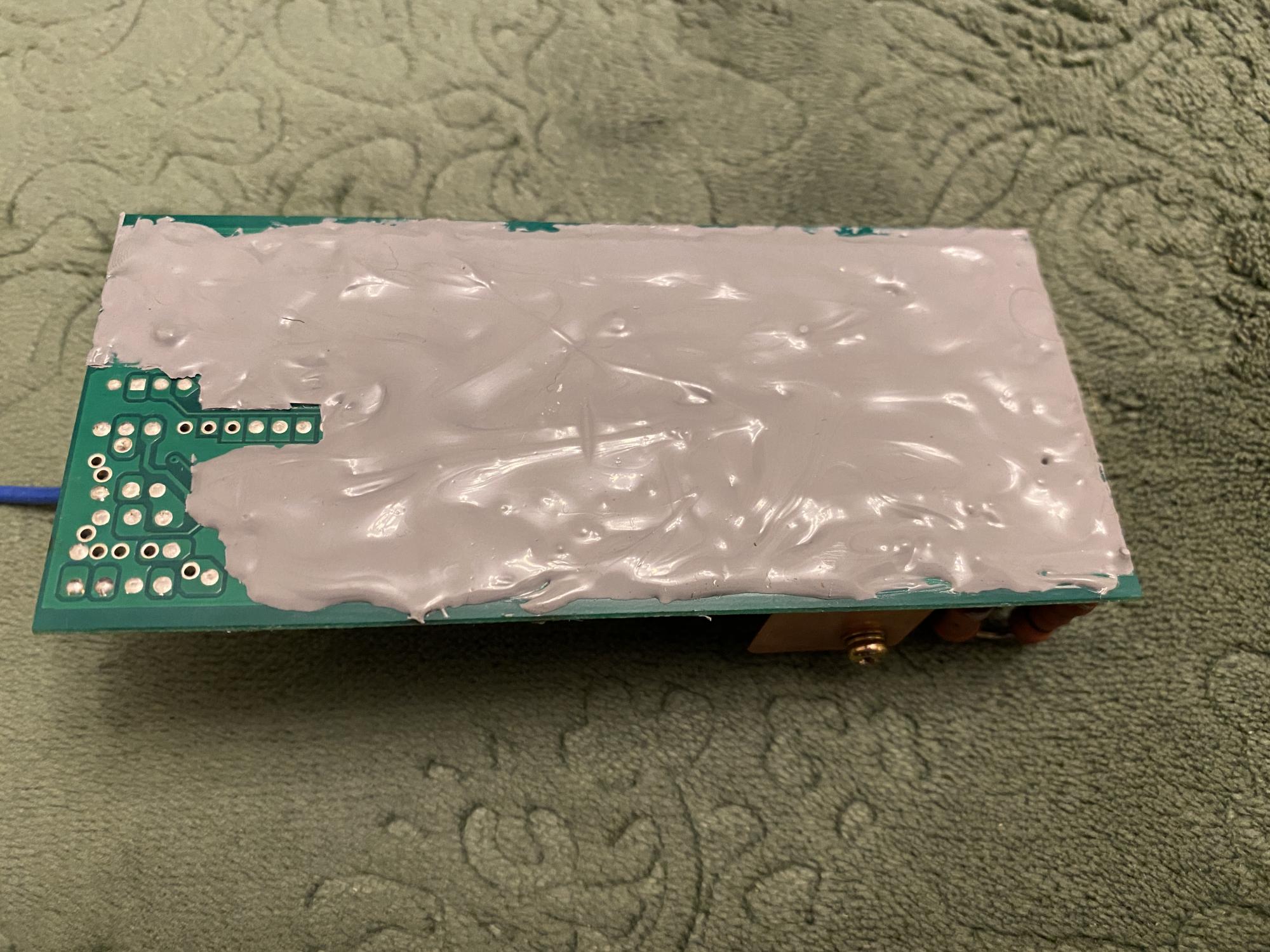

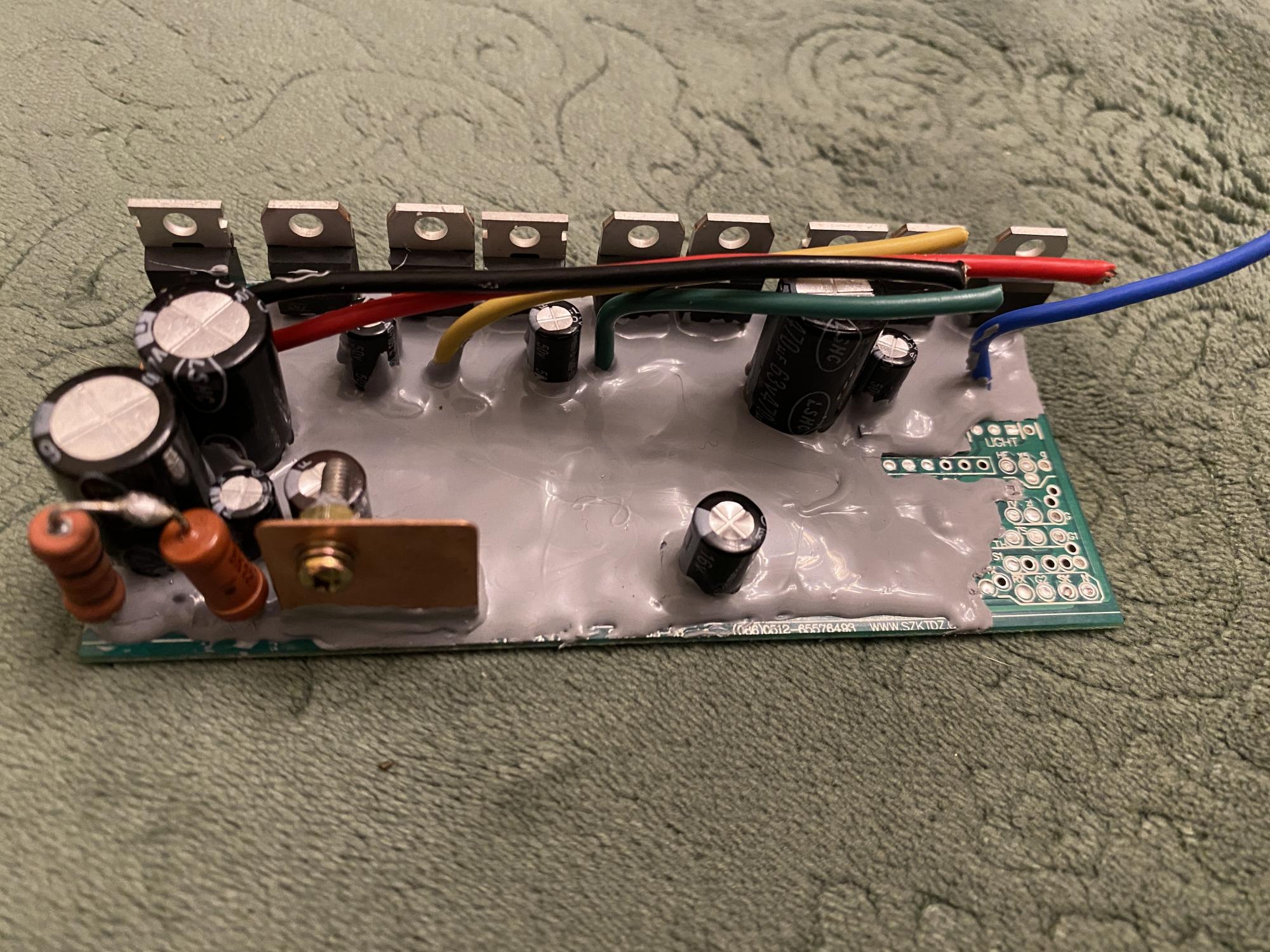

Ещё немного контроллера. Это такой же контроллер для второго велосипеда. КТ псевдосинус 25А.
Резистор 177 Ом заменен на два последовательных, что нашел, 120 Ом и 100 Ом.
Спросите, а как что то там подремонтировать, если всё залито герметиком, ведь очистить не просто? Отвечу. Нечего там ремонтировать, покупаем новый и радуемся, цена всего 2500 руб. Зато надежность залитого в сотню раз выше. У меня уже бахнула дорожка в КТ 22А из за воды внутри. Зачем мне такие сложности? А если бы она перегорела в самый неподходящий момент. Короче говоря - заливать очень желательно!

Немного вопросов - провода 1.12 на 1 мотор много уходит? А то глянул цену на катушку 30м ПЭТВ-2 в известной сети магазинов, и аж заколдобился :)
Герметик серый нейтральный - китайский, или удалось найти и купить  в РФ (и где :))?
Мне вот нравится тот сверхмягкий прозрачный (латексный?) герметик, которым китайцы заливают встроенные в аккумуляторы контроллеры - в тех же корпусах Hailong.
По консистенции - как  студень из холодильника, при нужде расковыривается зубочисткой  легко и без повреждений smd...
Возможно - аналог двухкомпонентного Reaxnt ПК-68, не знаю...

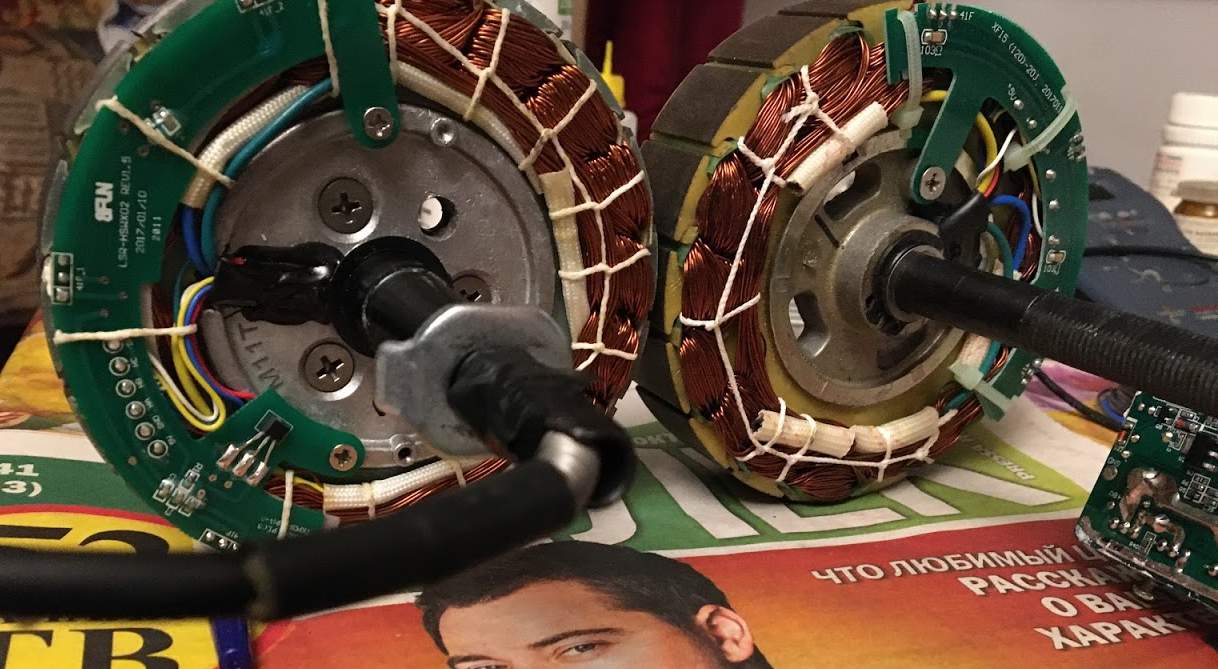

Под спицовку размер тот же, вес на 100г. выше, но это честный 500W мотор (G020 все же честный 350W, что бы там на корпусе не рисовали) Статор на 3 мм толще, магниты мощнее и полукруглые, при том же токе - тяга и разгон процентов на 20-25 лучше, разница очень сильно заметна при резком повороте ручки газа. Там где G020 едет в горку 20 км/ч, этот при том же контроллере тянет 25. При тех же максимальных оборотах на ХХ (XF15R 9T по оборотам точно соответствует G020 10T), понятно.
Собственно, у меня пара таких валяется, но езжу на бафанге, у Mxus явно проблема с халтурным качеством намотки, вроде разного кол-ва витков в фазах, т.к. G020 работает заметно приятней, полностью без левых призвуков и вибраций, а XF15R даже на том же правильном синуснике выдает пару зон резонансов. Вот почитал тему - задумался попробовать перемотать... Но пока лень...

Да, хорошо, отвечу. 30 м хватит и останется немного.
Герметик "автосил" из магазина автозапчастей. Тюбик 60 руб. Он растекается хорошо. Вряд ли его нужно потом отдирать. Контроллер надежен. А если выйдет из строя лучше купить новый.

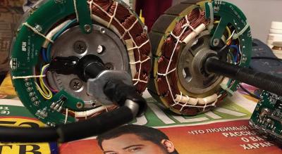

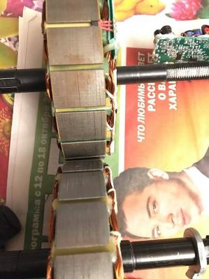

Собираю из того что есть. Когда покупал эти моторы - не разбирался в этом настолько. Один мотор сгорел. Взял второй ему на замену. Почему не взял тогда xf15 ? Потому что у них отпадает резьба от боковой крышки. И про качество многие говорили плохо. Но как выяснилось и у бафанга обмотка "на троечку".
А сейчас вижу, действительно, потенциал у xf15 побольше. Там статор пошире, 23 мм, хоть и в диаметре на 2 мм поменьше. Сатор mxus 108 на 23 мм. Статор бафанг 110 мм на 19 (или 20). У бафанг, как ни крути, качество получше будет. А mxus дешевле и немного мощнее, но не думаю что на 20 процентов, максимум на 10.
Радиус играет роль как раз в создании момента и магниты в Бафанге "более моментно" сделаны - радиусные. Так что едва ли у мксуса будет потенциал побольше.
Вот мне интересно каким сечением мотается xf15. На вид меди там не больше чем у swx02, но это на первый взгляд. Знаю обмотки бафанга: 10Т - 7 жил по 0,5; 8Т - десять жил 0,5 мм. Как будет возможность гляньте как у xf15, напишите сюда, очень интересно сравнить.
Меня тоже G020 доработанный устраивает. Если увеличивать мощность с заменой мотора на более тяжелый, - это уже будет не велосипед! Педали только ради того чтобы стоять.

Да компаунд хорошее решение, свой тоже залью (если прошью нормально вроде прошивка заработала но не общается с дисплеем лсд-3 не отображает скорость и заряд батареи), могу порекомендовать китайский компаунд, тюбик заказывал для пробы и он оказался очень даже хорошим, заказал еще 2 тюбика:
Плюсы:
- термостойкий 200гр держит легко (проверял феном)
- прозрачный (если, что то сгорит то это легко визуально можно увидеть)
- довольно текучий по консистентности примерно как кисель
- легко удаляемый (после отвердевания становится примерно как силикон, но можно расковырять)
- сохнет довольно быстро тонкий слой за час высохнет, и запах очень приятный
Минусы не нашел, цена вполне приемлима. Присмотритесь к этому компаунду.
В али можно найти как 705 герметик.

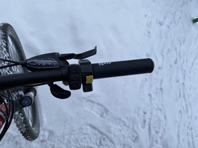

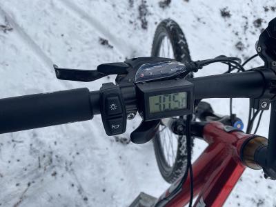

Цитата: Сергей132 от 24 Фев. 2021 в 14:43Замечал, некоторые люди ваттмерты вешают, несколько фар, видимо множество приводов им наоборот нравится

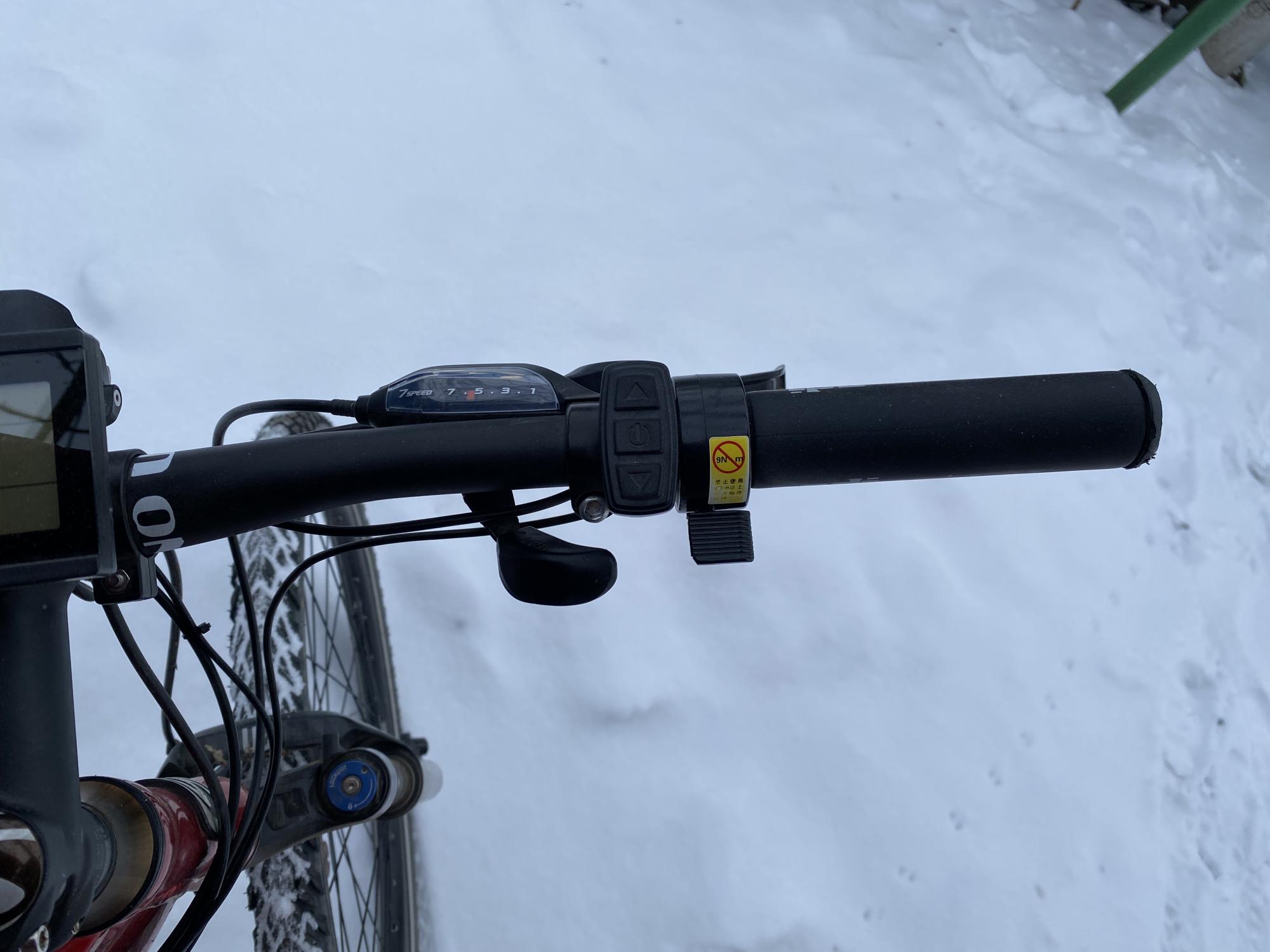

Сергей, а покажите как выглядит правая ручка вашего велосипеда. Любопытно взглянуть на то, чем вы газуете и остался ли, при этом, функционален задний переключатель
Сергей132
Да. Полный функционал переключений. Вот:
mamon
#136
Благодарю. Себе я запланировал ставить именно такую газульку и рад, что мой выбор совпал с выбором опытного человека. Вижу что у вас курок с жёлтой наклейкой, встречал такие на алиэкспрессе, но также видел и всякие другие, не подскажете, какие из курков более предпочтительны к приобретению? А ещё, раз уж на то пошло, расскажите какая у вас бмс в акб, смарт/вайфай или не очень? И есть ли принципиальная разница в дорогих и дешёвых бмсках с одинаковыми параметрами, или всё это +/- одно и то же, но с фичами? Как я понимаю, ограничить максимальный ток от батареи можно в этом самом синусном 25 амперном контроллере от КТ (с вашей подачи выбрал себе его)? Если так, то полагаю, при установке гуманной для батареи величины тока, повышенный контроль за параметрами батареи может быть не необходим. Возможно ли программирование контроллера без лцд экрана?
Сергей132
#137
Что предпочтительнее - дело вкуса. Эта газулька стоит 600 руб. Брал на али такую же за 300 р - качество плохое. Бывают газульки мотоциклетного типа, но с ней желательно подключать датчики на ручки тормоза. Бывает другая курковая, с горизонтальным ходом курка. По видимому там дозирование по лучше. У меня такой нет, о достоинствах и недостатках говорить не могу. Моя полностью устраивает.
