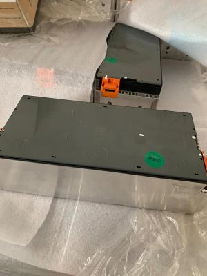

Вот и я думаю собрать подобное на базе сузуки бандита интересно QS 138 90H сможет долговременно держать скорость 80-100 кмч. Мне нужен мотик на работу по трассе мотаться 75км в одну сторону.
Батку думал собрать из модулей лифа там сборки 4s1p 150Ah 14.4v в средней точке думал 6 таких модулей взять.
Размер 305*150*110 вес 11,5 кг.
Сборка выходит почти 13 квт/ч. напряжение 86в в ср.точке.
Хватит такого запаса для поездки  в 150-170км на указанных выше скоростях? при условии что режим будет в основном 85-90км/ч???

Прожорливость конкретно Вашего мота сложно предсказать - какое обтекание, какая резина, какая трансмиссия. Вроде у [user]TRO[/user] был какой-то набор опытных данных по расходу, поспрашивайте его.
