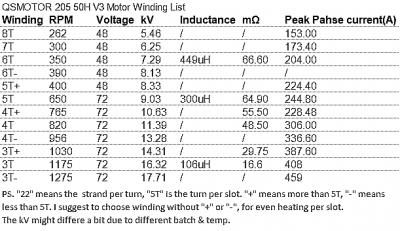

Statik
Уже в который раз пощу эту таблицу из которой видно как зависит подаваемый и перевариваемый ток моторами с разным  kV,то есть,то что для немца смерть(большой ток для мотора в малым kV),то для русского(мотора с большим kV)-хорошо.
В итоге на нагрев мотора влияет подаваемая мощность и неважно чем мы её достигаем,током или напряжением чтоб выйти на равные обороты.
Всё решает сопротивление обмотки,малый kV-сопротивление большее,значит греется от бОльшего тока,а бОший kV-сопротивление меньшее,значит меньше греется от бОльших токов.
Так чюда никак нет,везде равновесие,голову приставил-хвост упал,хвост приставил-голова упала.

Statik
Цитата: Сергей132 от 27 Март 2020 в 12:17
Первое, важно. Не делают мощных моторов на низкое напряжение, и проблема не в том "как запихать толстенные провода в обмотку"
Второе. Не всё решает сопротивление обмотки. К примеру если статор будет перенасыщаться, то обмотка будет греться сильнее при том же напряжении и токе. То есть энергия хуже передается во вращение. И, наоборот, если статор будет огромен, а ток и напряжение соизмеримо мало, то слишком много энергии будет трититься тупо на перемагничивание железа. И если магниты слабые, ничего хорошего.
Тут комплексно всё друг на друге завязано. Понять не просто. Это не двс, где причины задиров и другие простые проблемы.
Чудо, наверное, всё-таки есть, если поймать момент идеального отношения мощи напруги железа магнитов работы контроллера, резонанса.
А зачем всё сваливать в кучу?
Я привёл пример конкретного мотора и его мощности из которых следует разброс рекомендуемых токов  в 3 раза,150А против 450А и это всё на один и тот же мотор и мощность,только с разным kV.
