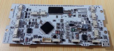

Из более-менее хороших новостей - пришли новые платы контроллера дисплея из Китая. Главное отличие от предыдущих версий - стабилизатор выполнен на импульсной LM5017. Теперь ничего не греется, подсветка дисплея просто адовая по яркости :) Запись всех настроек будет производиться на внешнюю флеш-память, распаянную на плате, так что после перепрошивки настройки стираться не будут. Добавил микросхему часов реального времени. Добавил разъем uUSB. Предполагаю его использовать для передачи настроек с компа, диагностики узлов в реальном времени и, может быть, для перепрошивки.
Ну и конечно не обошлось без моих косяков по разводке  :facepalm:
Буду заказывать новые 10 штук.
