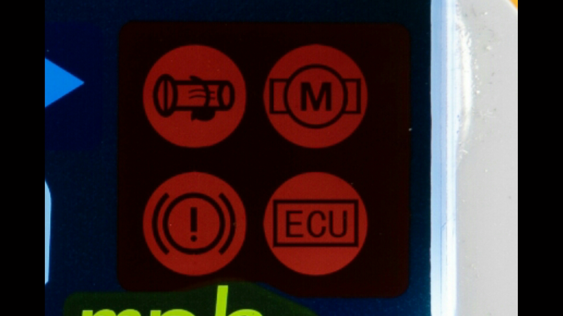

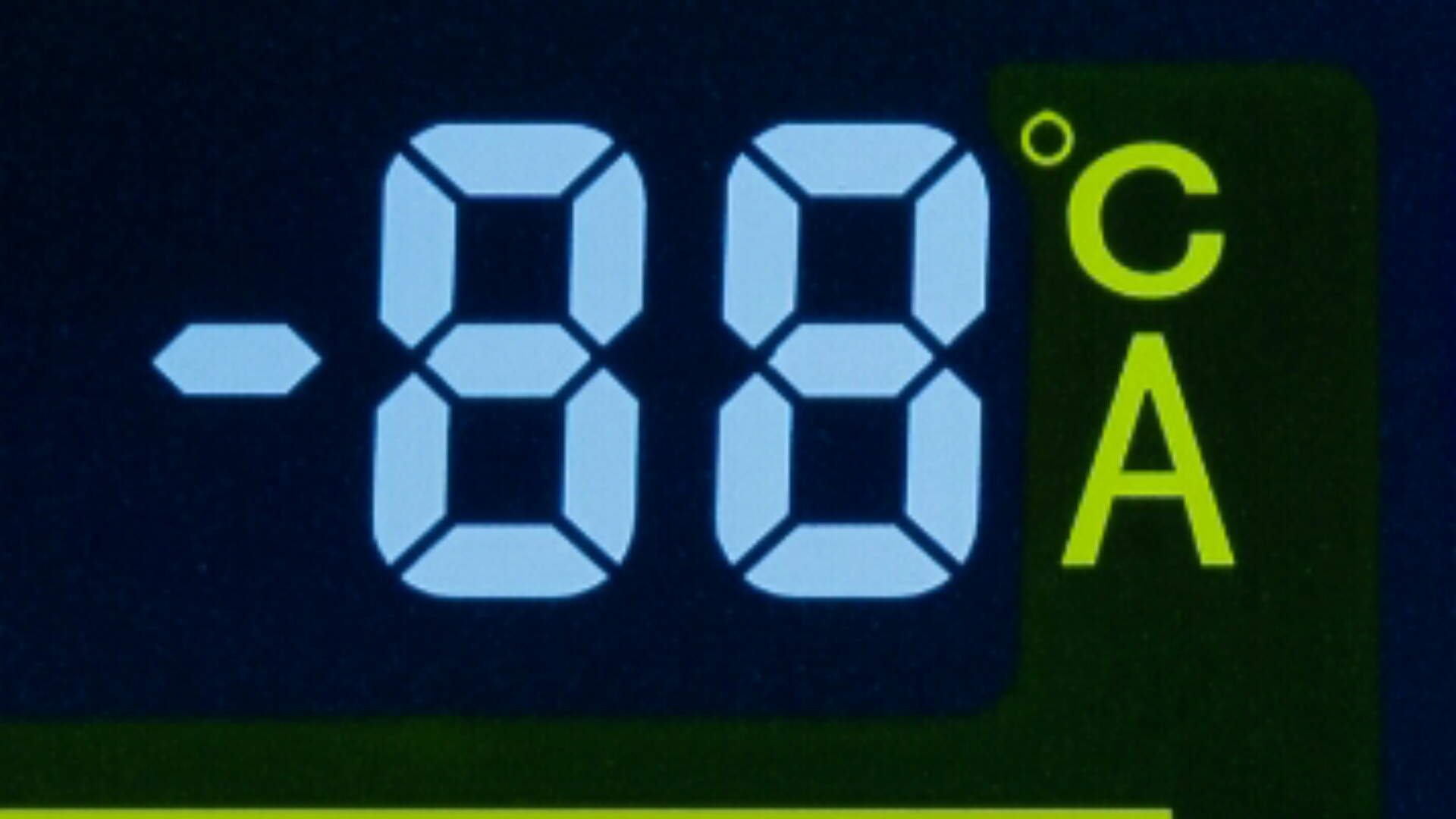

inetchik
Цитата: ssilk от 15 Нояб. 2020 в 14:24"если мигает кружок - смотри страницу 57 описания, а если вместе с кружком еще и квадратик горит, то смотри страницу 95...".)))
Нет, я не предлагал такого.
На дисплее всё чётко обозначено:
Ручка газа, мотор, тормоз, контроллер.
В стоке мотор никогда не моргает, в стоке ECU никогда не моргает, в стоке температура (предположим что была уже в стоке) никогда не моргает.
Сейчас есть температура не моргающая.
Она вроде может моргать и сама по себе, или с номерами датчиков в нижней строке дисплея.
Моргание и температуры и мотора одновременно + пиии, пиии, пиии,.. лично у меня вызывают лишь одну ассоциацию.
Пиии, пиии,...+моргание и температуры и ecu, тоже лишь одну ассоциацию.
Моргание и температуры и сегментов в батарейке на что намекает, при этом ещё и пиии, пиии, пиии,....?
И вдруг иное слышу, а вижу моргание и температуры и сегментов в батарейке и, пиии, пи-пи, пиии, пи-пи....., а батареек две. Неужели это одновременно и мотор перегрелся и контроллер ? ))))
Про ДХ моторов всё, забыли, их в сервисном видно.
Я жеж не из-за прихоти своей это предлагаю, а на общее благо. Чтоб не носиться вокруг самика в панике, потому что забыл где какой номер датчика Т, а глянцевый буклет с расшифровками в других штанах остался.

Цитата: inetchik от 15 Нояб. 2020 в 15:14В стоке мотор никогда не моргает, в стоке ECU никогда не моргает, в стоке температура (предположим что была уже в стоке) никогда не моргает.
Дим, я же утрирую...) Один хрен запоминать все эти пиии в сочетании с чем то еще, это нафиг не нужный головняк.
З.Ы. И почему это я в панике вокруг самоката не бегаю? )))

Цитата: ssilk от 15 Нояб. 2020 в 18:19Один хрен запоминать все эти пиии в сочетании с чем то еще, это нафиг не нужный головняк.
Опять ты про что-то ещё.)))
Не вижу головняка, нЕчего запоминать, оно написано четко и конкретно, а не просто 4 красных кругляша и непонятного параметра моргающие цифры:
Просто прочитать информацию с дисплея и всё. А вот Err1..Err4 держать в голове - эт головняк.
А пиии и пи-пи запомнить, эт только если два контроллера и два м-к.
А на остальное датчики некуда подключать, вроде.
На форуме вроде небыло вопросов, в разделе куг.
А что такое Км ?
А что такое А ?
А что такое V.
А что за жёлтые цифирки 1,2,3 ?
Иль были ?  ;-D ;-D ;-D
