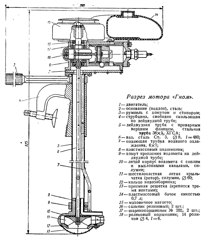

Водномоторник
Тему читаю, и не понимаю, подобный движитель с 2- сильным мотором не едет, у меня когда то был вот такой Гном с Тайменем, были Микроша и другие, ему нужно минимум ватт 700, иначе совсем грустно. Чем питать то его ?

Водномоторник
2Квт на лодочном моторе, это не то же самое что 2Квт на сухопутном самокате, лодочный мотор загружен всегда по максимуму.
Самокат разогнался на 2 Квт, и катится на 200 ваттах, лодочный постоянно едет в гору, причём серьёзную.
Стартер легкового авто 1,8-2,2 Квт, сколько минут он может крутить двигатель от 60 а.ч. ?

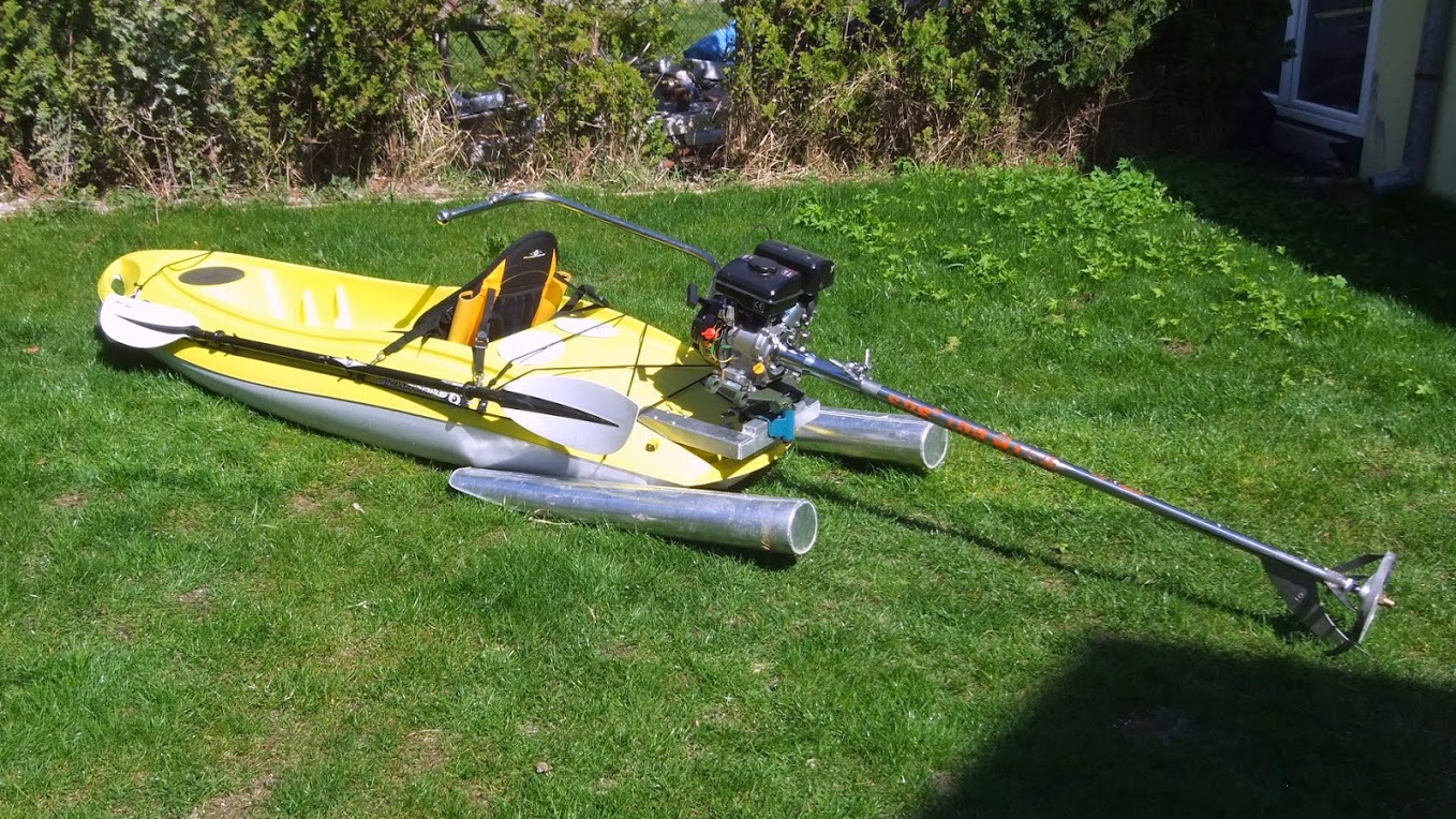

А какой на видео где постоянно мослают педалями вылезти на крыло? или привод на баллонах с явно недостаточной плавучестью? Чтоб оптимально использовать упор, нужно иметь как можно меньше смоченной поверхности, не шкваркать об воду полузатопленным баллоном.
