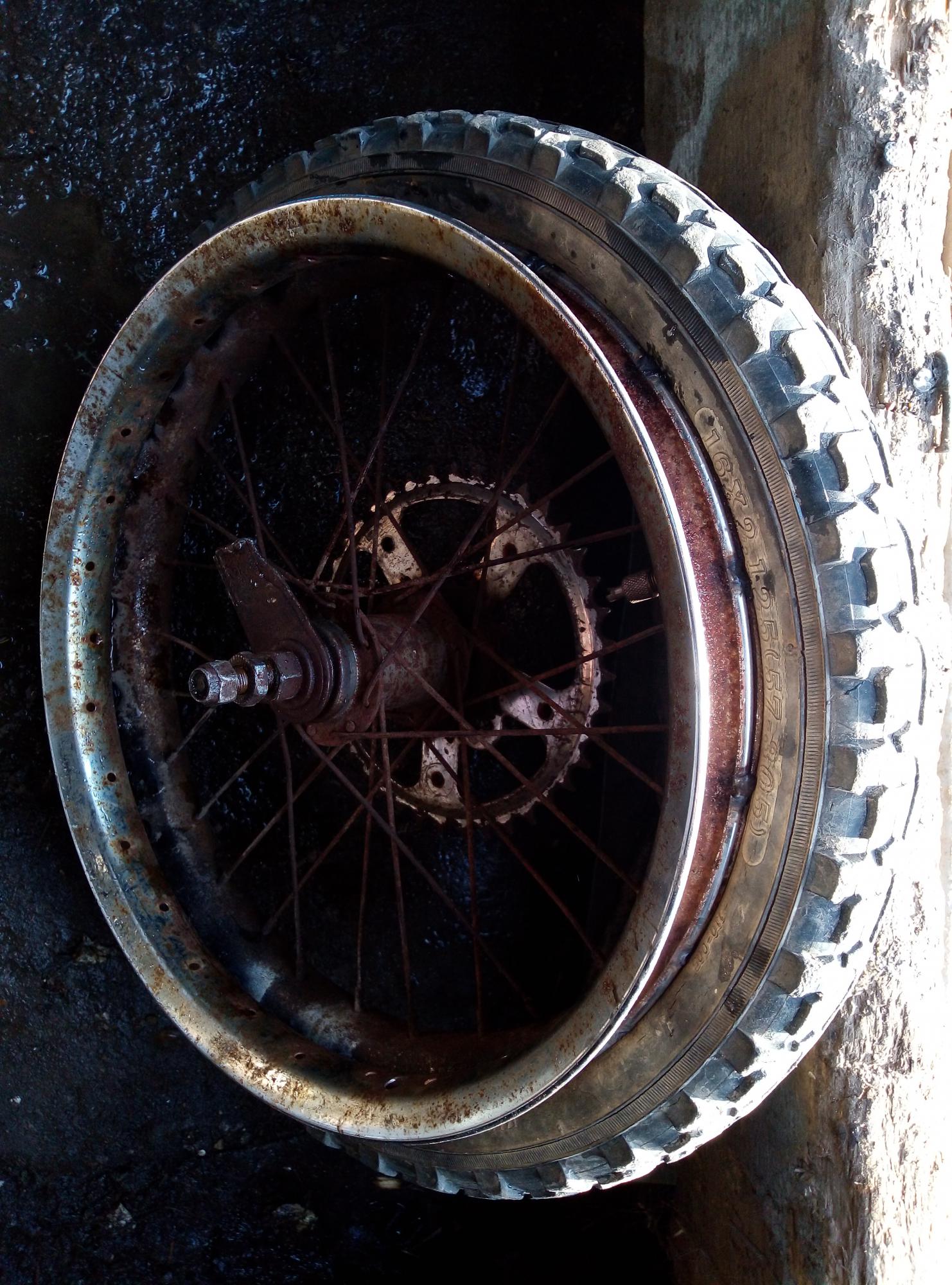

Здравствуйте!!!!!! :hello: :hello: :hello: Не смотря на маленькую не очень хорошую ситуацию на форуме.  Яяяяя проехался на электросамокате)))))) :dance: :dance: :dance: максималку не замерял тк маленький кусочек дороги высох а остальное в грязи. :neg: :neg: Как и ожидал в грязи ремень прокручивался и почти не едет. С места разгоняется не плохо)))  :exactly: :exactly:
Добавлено 01 Апр 2020 в 15:07
Теперь буду пробовать на инверторе, пока на удлинителе :-D

Ишь троллейбус! время не тратьте, выпиливайте базу крепления дрели, как постели коренных вкладышей на ДВС, установив дрель будете иметь базу,от чего отталкиваться и мутить редукцию.

То есть надо убирать двиг от стиралки
Лодочник_А
Не,отложить до хороших времён.Из толстой фанеры,доски...выпиливайте по паре полусфер-посадочного места дрели,нужен коллекторный движок,переделка асинхроника потребует затрат.500 ватт Скил дрель я кручу от машины 600ватт инвертор,и лобзик фиолент.Нужно прежде установить дрель,с этого начать.
