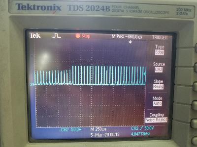

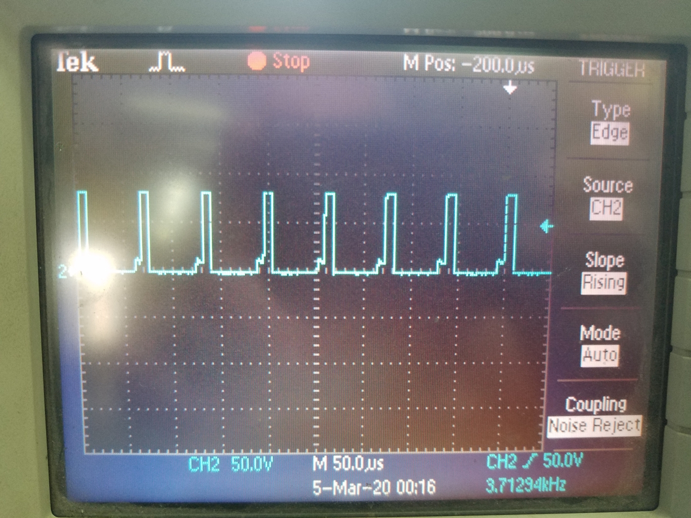

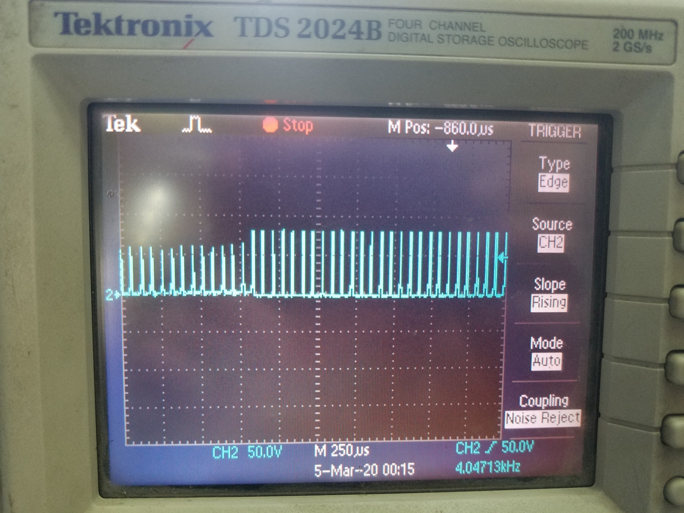

...не удержался, кинул щуп осцилла на фазные провода. Смотрим картинки линейного напряжения на постоянных оборотах при разной развертке. Контроллер не синусный. напряжение батареи около 80В.
Теперь вопрос. Почему импульсы меняют уровень?

Цитата: VitaliyS от 05 Март 2020 в 11:03Почему импульсы меняют уровень?
Shape поставьте "peak"

Цитата: Althair от 05 Март 2020 в 12:11Shape поставьте "peak"
... всмысле "slope" ? Это ведь для синхронизации. там два параметра по фронту и по спаду. На общую картинку не повлияет.

...Нашел рекомендованные Вами настройки в осцилле, но картинки не поменялись. Фото приводить смысла нет.
Althair
Старанно. Ладно, вечером сам тыкнусь. Контроллер не имеет активных регуляторов, только ШИМ. И напряжение меняться не может.

VitaliyS
#29
   "..Старанно. Ладно, вечером сам тыкнусь. Контроллер не имеет активных регуляторов, только ШИМ. И напряжение меняться не может..."
... в том то и дело. Но у меня такая мысль. Картинка с такой формой напряжения получается возможно из-за того, что во время вращения, когда магнит находится между катушками, идет влияние на другие фазы. А когда над катушкой, получаем полное напряжение. Пока других мыслей нет..

Подвесил овцу на фазу, выключил все фильтры, покрутил мотором, повтыкал в экран. Ярко выраженная амплитудная модуляция. Разобрал контроллер, тыкнулся в затвор. Сугубо прямоугольник со скважностью дельты. Осенило. Подцепил второй канал на другую фазу.
Мысль верная, но не в ту сторону. Магниты не при чем. Наклонная часть осцилограммы - это выбросы самоиндукции с соседней обмотки, пропорциональные скважности ШИМ. Короче, обратноход классический.  :run:
Чтобы этого не видеть, нужен двигатель с треугольником, дабы соседние обмотки не мешали.

VitaliyS
...да,до меня потом тоже дошло %-). . Такая же картинка и в режиме рекуперации, а если просто свободный ход, то получаем синусоиду.
Интересно, какая форма напряжения будет у синусного контроллера?
p.s/ сорри за OFF, но думаю в плане общего ликбеза будет полезно)

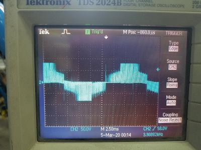

Thunder_blade
[user]VitaliyS[/user],
Вот так на аналоговом осциле выглядит сигнал у синусника, сменой скважности нарезается синунс  :bn: , на контроллерах СТМ32 , SPWM называется

Thunder_blade
[user]Althair[/user], Дельта в смысле Прямоугольник?  немного не так
такой вид имеет  :bw:
Althair
Это и есть дельта. У прямоугольника вертикальные фронты.
Кстати, о птичках. [user]Thunder_blade[/user], двигатель у вас BLDC, обратите внимание на форму генерируемой ЭДС на выбеге. Такой мотор правильнее питать именно трапецией, так он будет иметь больший КПД.
