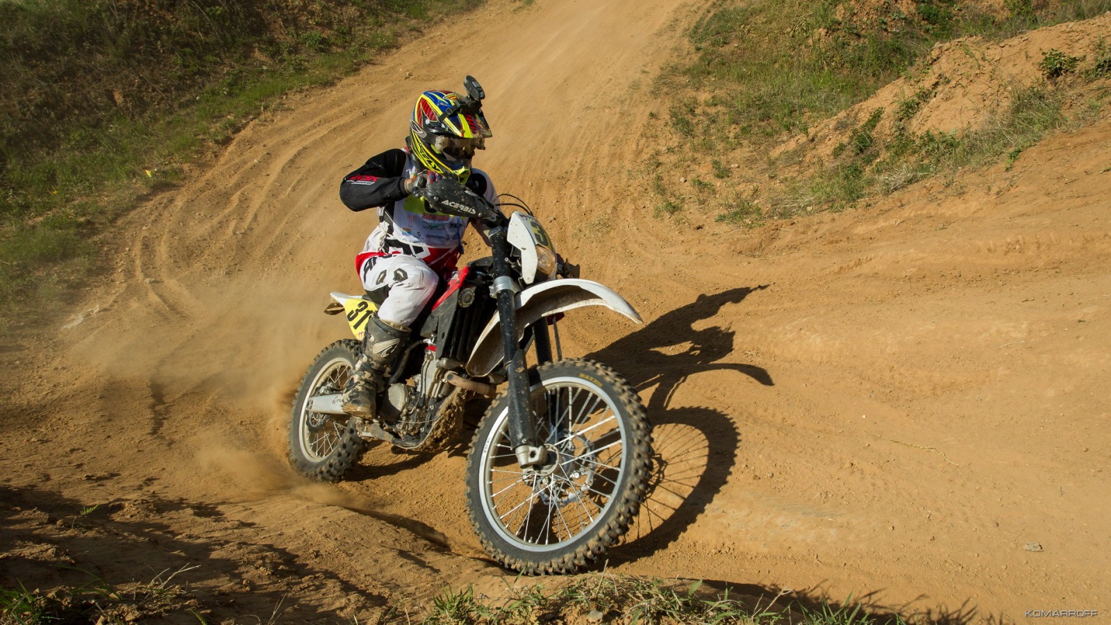

Ультра мало, даже по сравнению с моими травоядными 30/60.  :wow:
stels
Как показывает практика вполне достаточно для моих целей.
дело в том что когда идёшь по плотному грунту он всего лишь чуть подтягивает практически вообще не ощущается а когда идёшь на газу на сыпучке 90% веса переносятся назад при разгоне, вот и не нужна избыточная мощность и так периодически пробуксовывает.
Кстати в ролике видно что при подъёме на гору песчаную под конец начинает чуть водить вправо-влево руль. На самом деле его не водит это я пытался зацепиться передком за грунт.

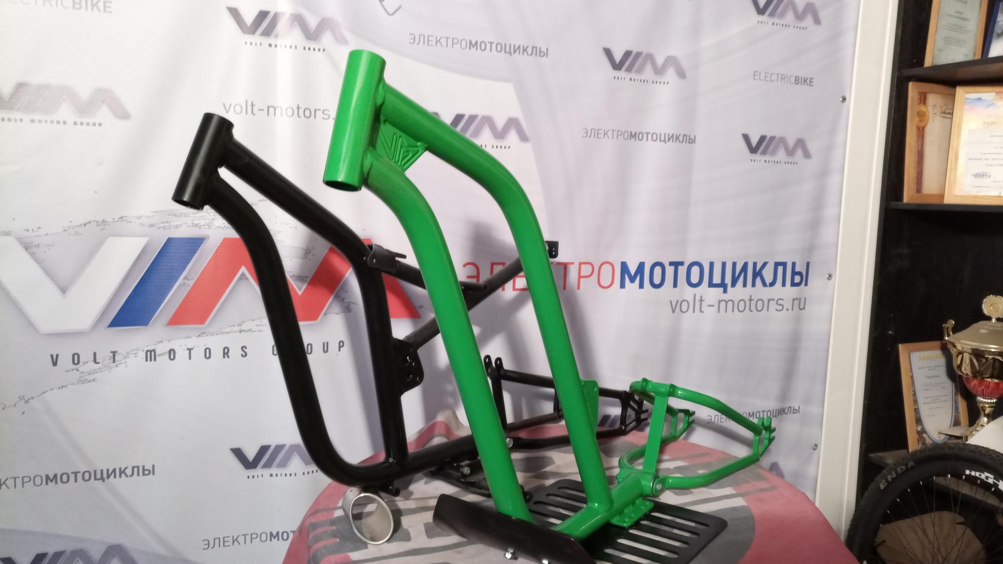

Прикольная рама, она есть в продаже под заказ?
stels

Именно поэтому все гонцы сейчас ездят на ижах и чезетах а не покупают брендовую технику. Зачем тратить лимон на новый мот, если можно просто под редактировать технику прохождение поворота?
Ничего так техника прохождения?

Кстати вопрос, раму планирую из АМГ6 варить, как минимизировать деформацию рулевого стакана при сварке? Я стальной то стакан варил короткими швами точками, на время сварки в торцы забивал калиброванные стальные кругляки, и то повело. С алюминием все гораздо печальнее будет. Помнятся фотки Ferum'a, как стакан выгнуло, он потом геометрию на фрезерном станке поправил, но доступа к фрезерному или расточному у меня нет. Рассматриваю на крайний случай посадки проточить бор-штангой на токарном, но у меня токарник маленький ТВ-4, не уверен, что такое провернуть получится, ведь на поперечной подаче надо будет как-то раму целиком закреплять.
stels
Цитата: Chiv от 04 Нояб. 2021 в 11:34уж больно хлипенький корпус для мото-эндуро у бафанга 500Вт.
Значит надо точить новый с нуля.
Добавлено 04 Ноя 2021 в 12:00
Цитата: Chiv от 04 Нояб. 2021 в 11:50раму планирую из АМГ6 варить, как минимизировать деформацию рулевого стакана при сварке?
варить надо на стапеле и ничего никуда не повезёт.
Я только закончил очередную партию рам и амг6. Ничего никуда не крутило.
а проваривать может лучше профессиональному сварщику отдать?
Chiv
Цитата: stels от 04 Нояб. 2021 в 11:59Я только закончил очередную партию рам и амг6. Ничего никуда не крутило.
Стапель будет. Я про то, что при сварке стакан приобретает овальность (точнее некую "треугольность"), да еще плоскости его торцов перестают быть параллельными. На стальной раме вопрос закрыл дополнительными усиленными чашками под подшипники, чашки запрессованы в стакан на плотную посадку без сварки. Алюминий сильнее тянет при сварке, вот и ломаю голову как минимизировать деформацию стакана.
Цитата: stels от 04 Нояб. 2021 в 11:59а проваривать может лучше профессиональному сварщику отдать?
Так не интересно, охота самому :) Стараюсь свести к минимуму зависимость от сторонних изготовителей. На изготовлении прототипа, когда постоянно надо что-то подваривать или вносить коррективы, к сварщику не набегаешься...
