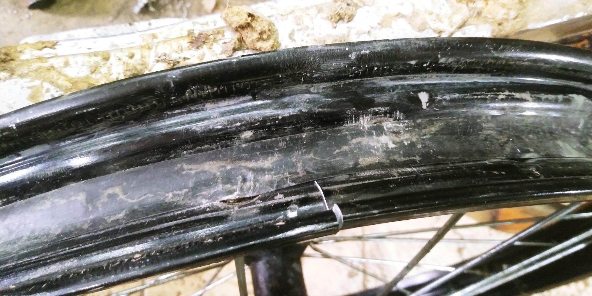

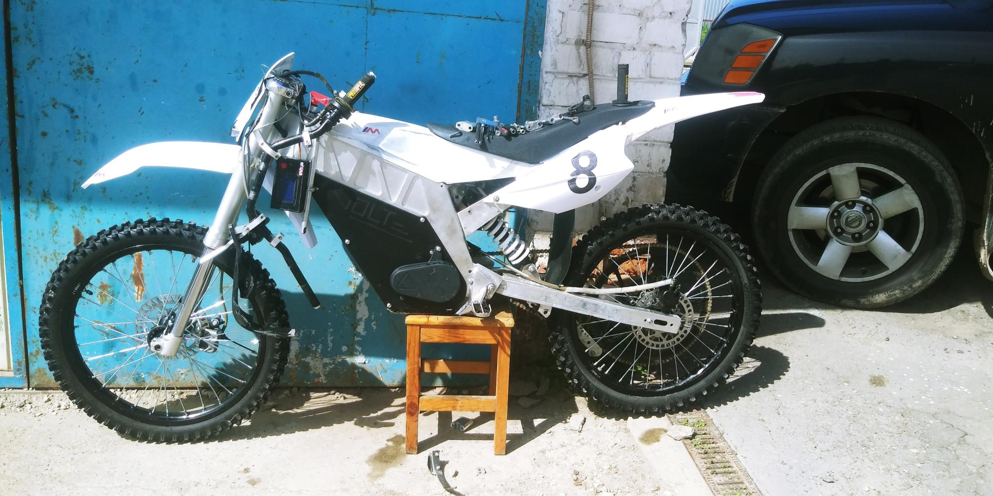

Итак прошла зима. А в месте с ней неожиданные подснежники в виде обледенелых ям, скрытых бревен и прочей гадости.
Ну и очередной краш как говорится на лицо:
Разбил заднее колесо. Обод с одной стороны смят с другой лопнул.
DragonTM
Что за обод? Не помню обсуждали уже или нет
stels
Обод алюминиевый и весьма прочный. Рихтовке поддается с большим трудом.
А обсуждать тут нечего. Есть факт.
Подозреваю, что первый раз повредил влетев в бетонный лоток под снегом, а второй удар по тому же месту и скорее всего не раз, пришелся на кроссе.

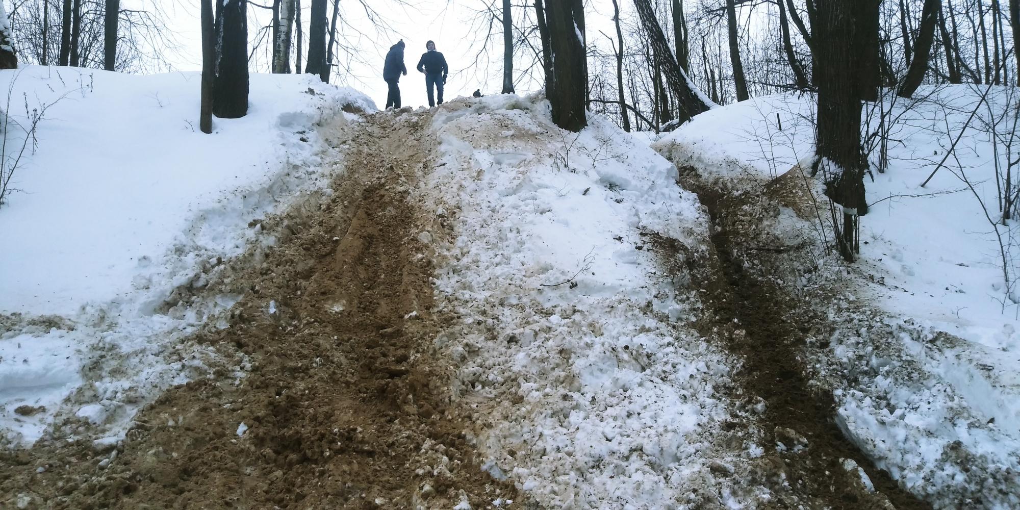

Прошла еще одна эндуро-тренировка. После дождей скользко и грунт плывет. Едешь постоянно буксуя, поэтому показания с колеса не соответствуют GPS.
По навигатору прошли порядка 60км. Остаток батареи 22%.

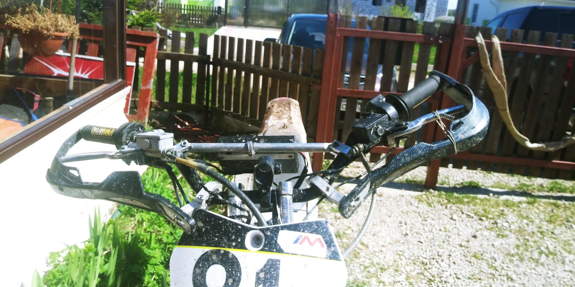

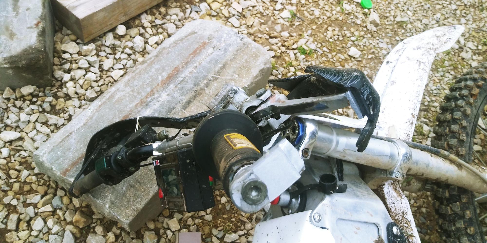

Пришел кирдык рулю и тормозной машинке (привет бетонной дамбе)
Чтоб концевик небыл нажат пришлось прицепить пружинку.

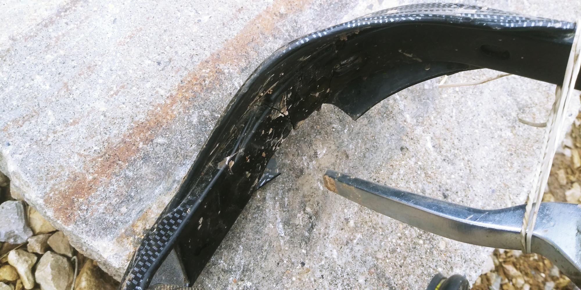

Очередная тренировка. Прошли 20 км за полтора часа. Притопил мот при форсировании брода. Сдох концевик от воды в тормозной ручке.
Оторвал защиту перьев и в очередной раз сломал защиту руля. Руль под замену. Печально но пришлось ставить стальной. Алюминиевые у меня кончились.
Защита перьев в мотомаге тоже кончилась. Делаю с ПНД.
