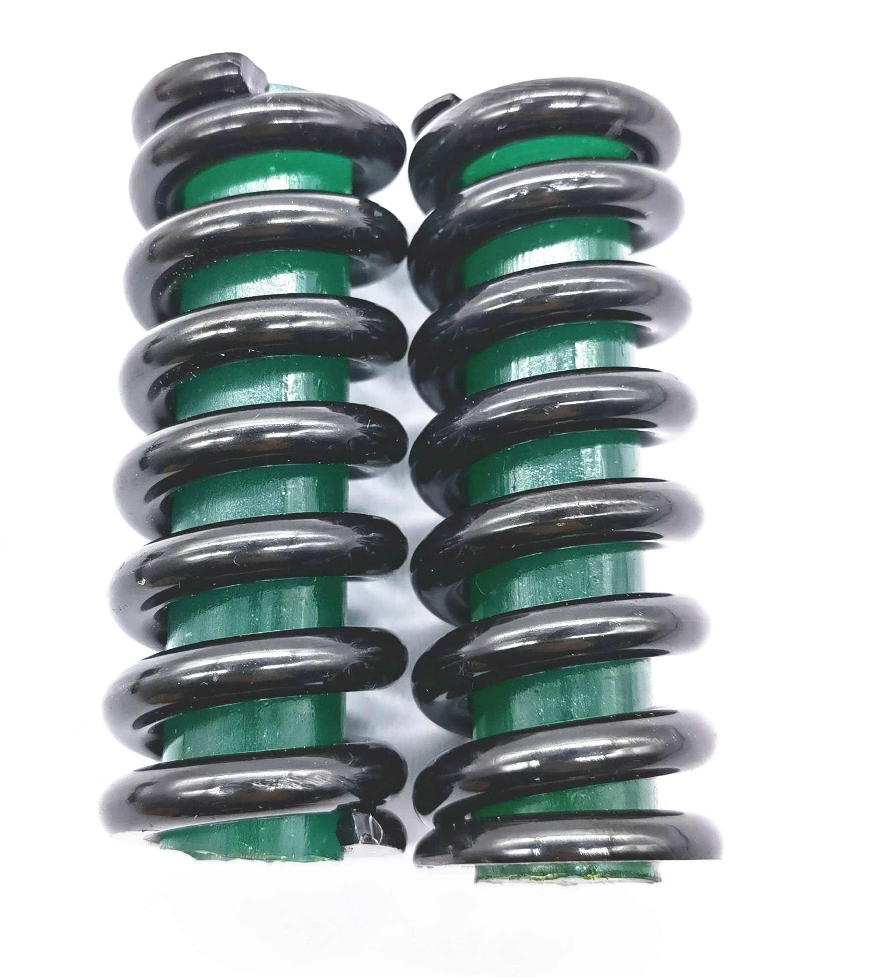

Master_X6
кто весит меньше 90 кг рекомендую ставить такие
